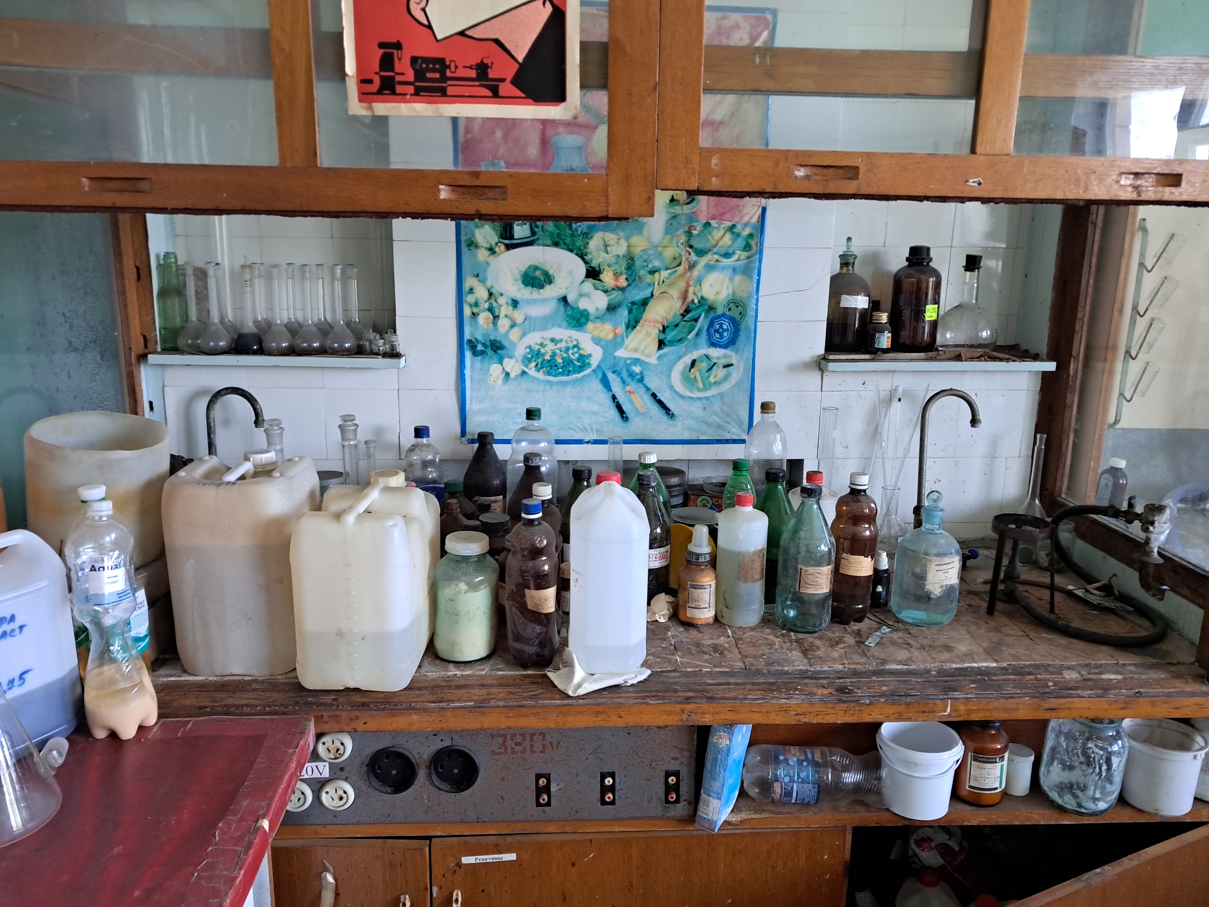

Точно не уверен, но думаю, что такое у меня произошло впервые в жизни.
Определение влажности образца методом высушивания при 105С. Масса образца ПОСЛЕ высушивания оказалась больше, чем масса образца ДО высушивания. Данный образец не окисляется на воздухе от слова "совсем" (поглощение кислорода при нагревании образца ведет к увеличению массы). Вещество - банальное.
Взвешивая следующий образец, обнаружил, что ноль сбился на 7 четвертых знаков. Выставил ноль, перевесил "проблемный" образец - масса стала меньше, чем до. А главное - результат неплохо совпал с двумя другими параллельными определениями. Содержание влаги в образце оказалось довольно низким (0.07%), поэтому дрейф нуля весов так сильно повлиял на результат, формально сделав содержание влаги в образце отрицательным.
Нужно было бы взять гораздо большую навеску, но кто же знал заранее: ожидаемое содержание влаги в образце было несколько процентов.
