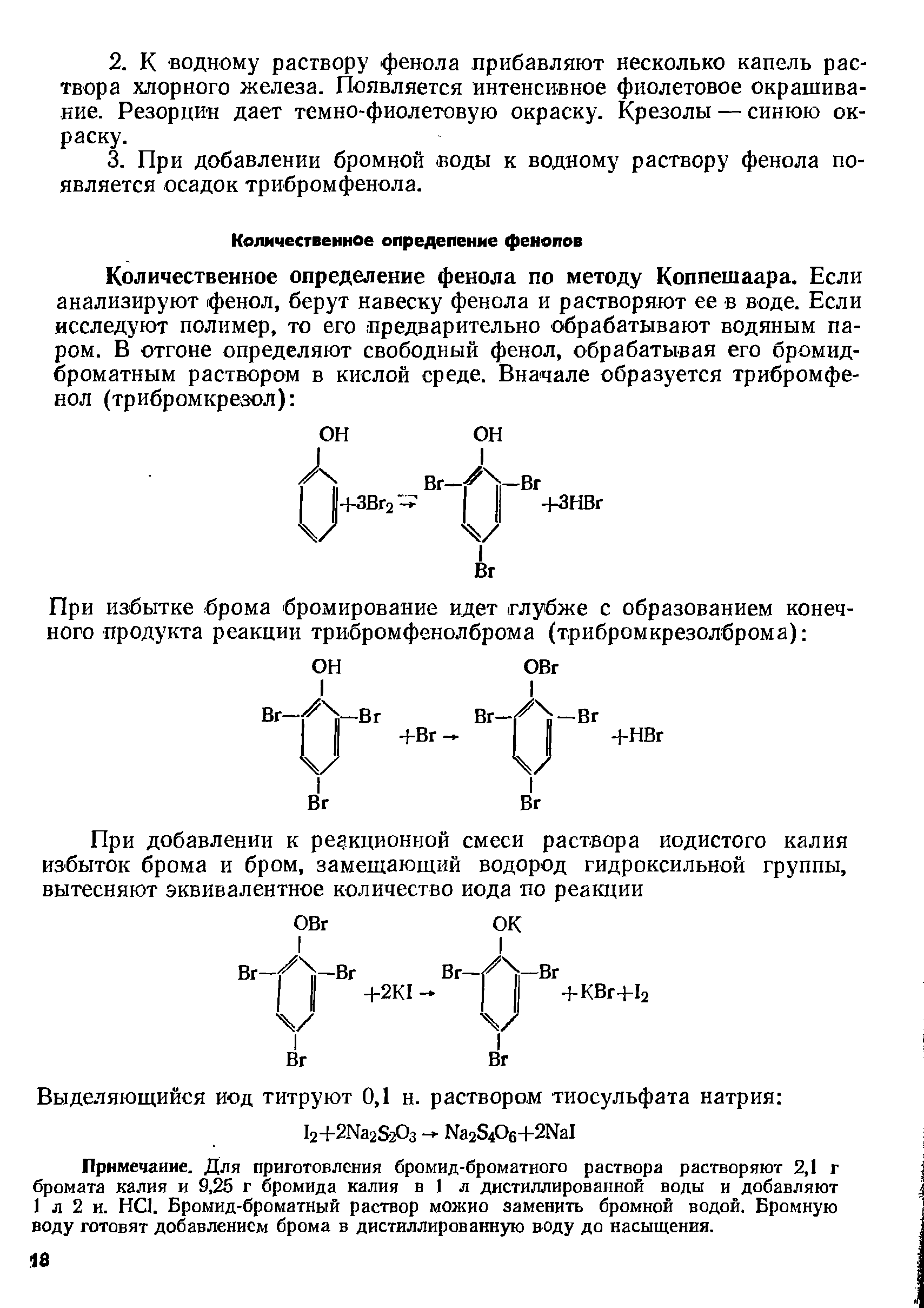

Posts: 68344
Определение нитратов путем количественного восстановления до аммиака / Nitrate determination by quantitative reduction to ammonia

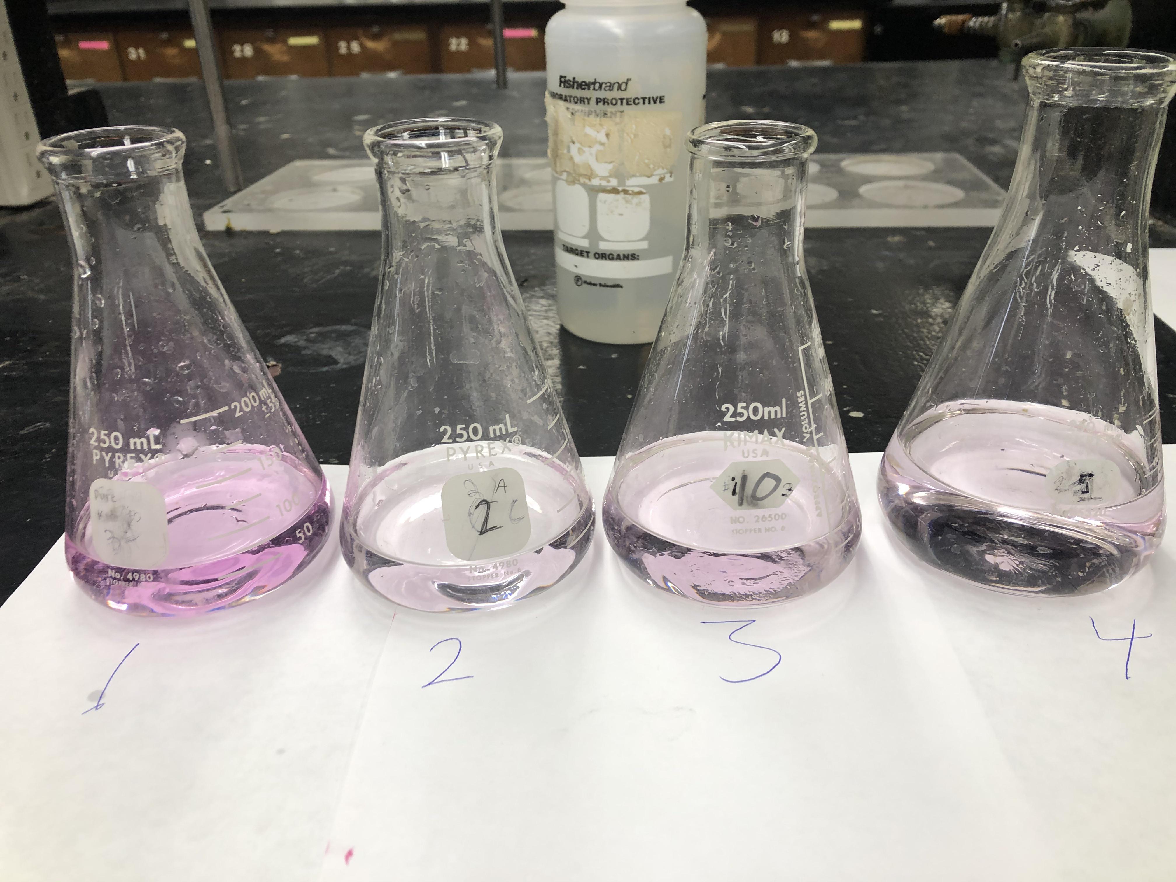

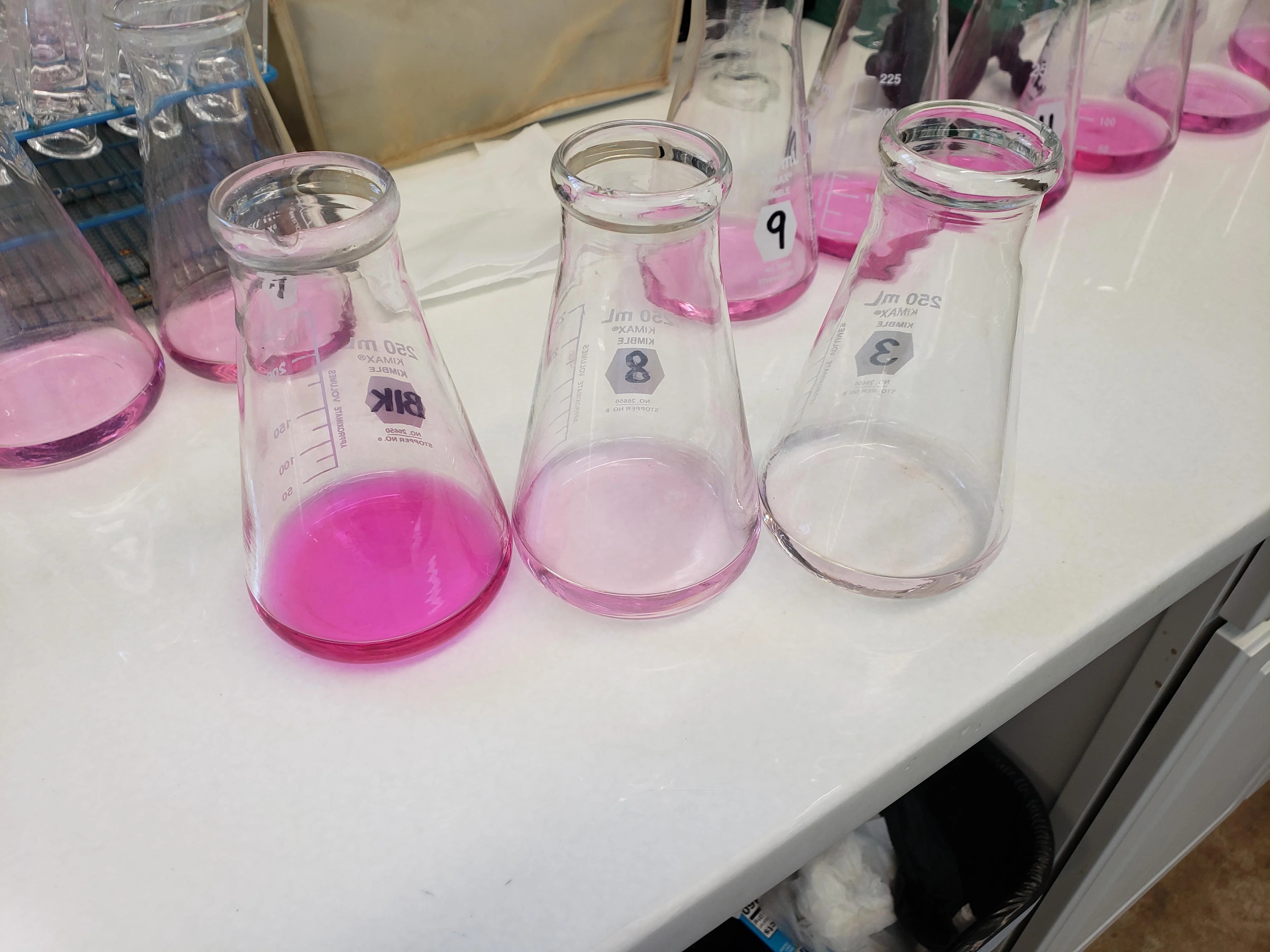

 Post subject: Re: Объемый химический анализ (титрование и т.д.)
PostPosted: 29 Jun 2021 21:23
Posts: 68344
Титрование кислоты едким натром, индикатор - фенолфталеин. Разница между колбами - 1 капля гидроксида натрия.
(справа - раствор недотитрован, по центру - конечная точка, слева - раствор слегка перетитрован).
