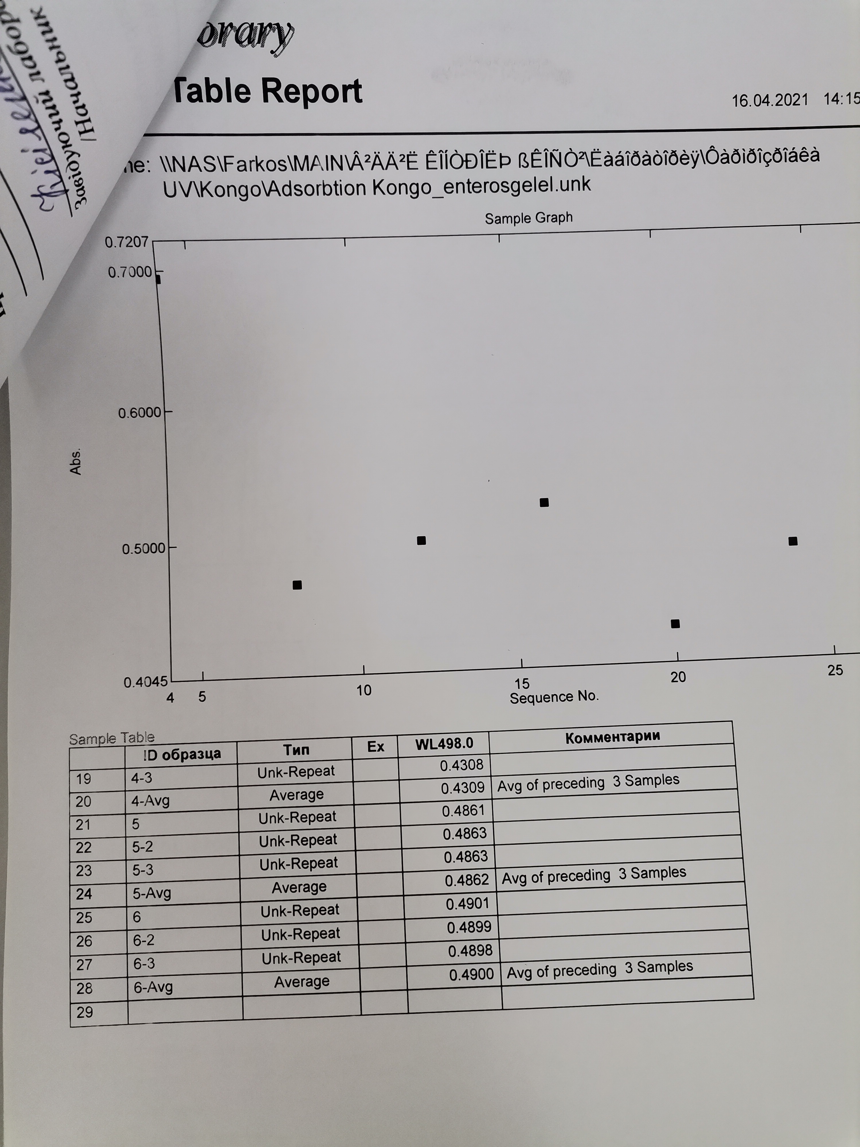

Доброго дня!
При измерении плотности геля на сф большая разница между результатами? В чем может быть причина и как добиться максимально точного результата при пробоподготовке?
Методика : 1 г препарата растворяем в 50 мл красителя Конго красного (в данном случае на магнитной мешалке), фильтруем через мембранный фильтр. Разбавляем 3 :50.
Какие могут быть подводные камни во время пробоподготовки? Ощущаю, что проблема на этом этапе

В смысле "фильтруем через мембранный фильтр"?
Если это действительно мембрана, то насколько она пропускает окрашенное соединение, поглощение которого вы меряете (что это за вещество - из описания не понятно)?
Фильтрую через одноразовую насадку для шприца 0.45 мкм.
Снимаю плотность энтеросгеля, что бы узнать абсорбционную активность
Раствор красителя Конго - 0.381 г/л. Растворяю в натрий хлориде - 1.17г/л

Возможно, дело в недостаточном времени выдержки раствора над образцами геля (как вариант - недостаточное перемешивание): не успевает установиться равновесие.
Подобное было у моих соседей в институте Коллоидной химии (царство ему небесное), когда они мерили сорбцию урана на твердых сорбентах и одна сотрудница по незнанию не выдерживала образцы до наступления равновесия, точки точно так же вылетали из изотермы адсорбции.
Выписали ей "волшебных пинков" и объяснили, "что такое равновесие сорбции, и как его любить" - кривые стали получаться нормально.
О, я живу рядом с ним, соседи)
Спасибо, буду стабилизировать условия)
"Адсорбция является экзотермическим процессом. Поэтому равновесная
активность адсорбента снижается при повышении температуры"-получается, что если я ставлю пробу на вибромешалку с подогревом, оптическая плотность будет больше, соответственно адсорбция-меньше?

Все измерения необходимо проводить при одной температуре. В конкретном случае - при комнатной. Подогрев нужно выключить.
Не знаю, как сильно повлияет умеренный нагрев на сорбцию красителя, но на сорбцию газов он влияет сильно (уменьшает).
Тоже уменьшается, причем в случае пористых адсорбентов уменьшение сорбции больше чем в случае с гладкой поверхностью.
