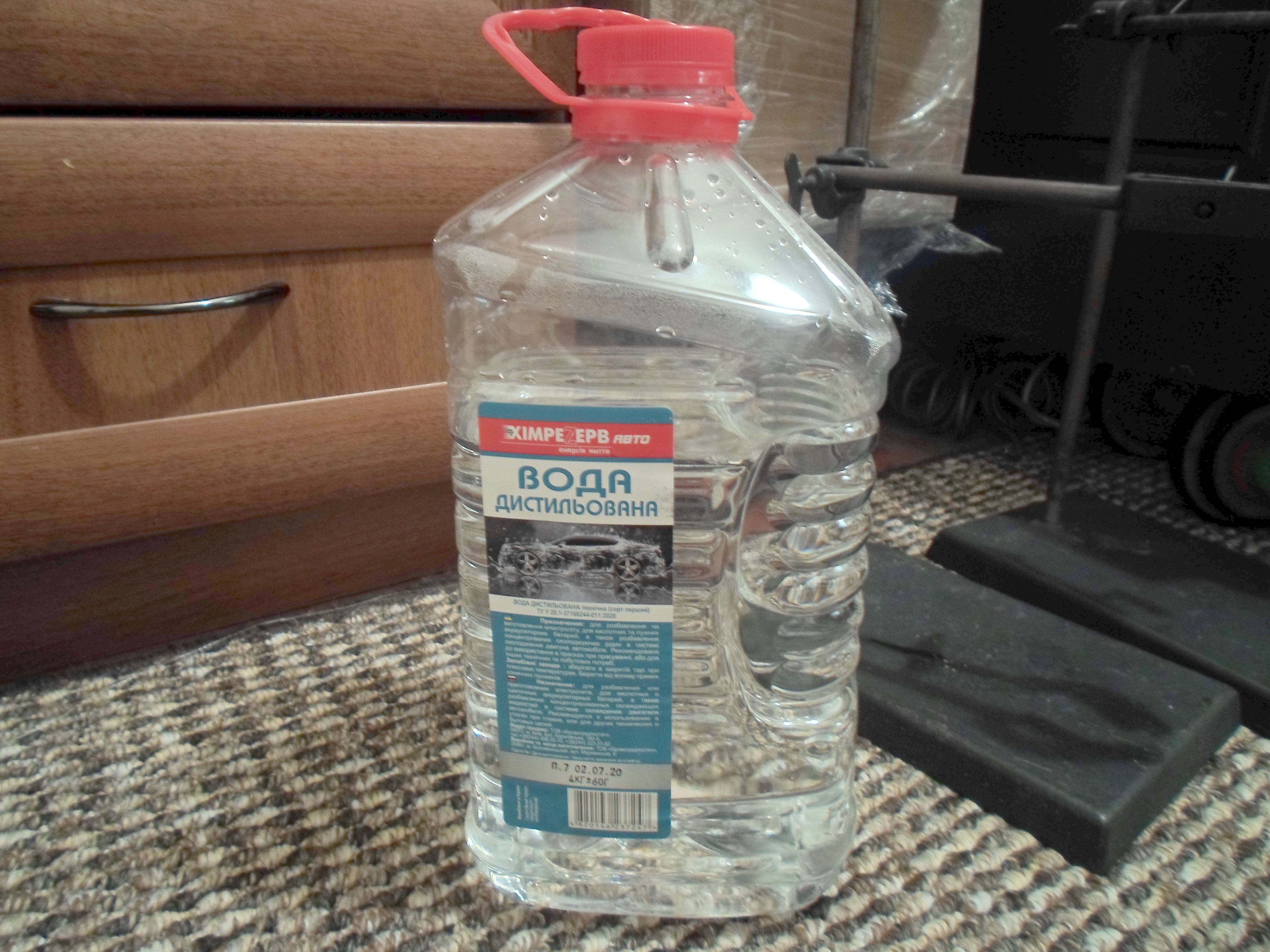

NEYi wrote:
Таки видно, что дистиллят неизвестного происхождения имеет примеси кальция/магния.
Возможно весёлый дядька сполоснул канистру водопроводной водой прежде чем набрать туда дистиллят, или же у его аппарата случаются перебросы от неравномерного кипения.
Ну, ещё сама канистрочка у него была грязной... В общем наверное есть смысл найти другой источник дистиллята, или таки самому делать.
Даже у грустных дядек из солидного автомагазина можно наткнуться на дистводу, дающую с солями серебра хорошую такую опалесценцию. Вероятно, нередко под видом дистиллированной продают обратноосмотическую. Дистиллированная вода из аптек (тех, которые сами готовят лекарства) считается чище. Дистводу продавали и в легендарном химмаге на Магнитогорской - на разлив в свою тару, дёшево; насчёт качества - не в курсе.

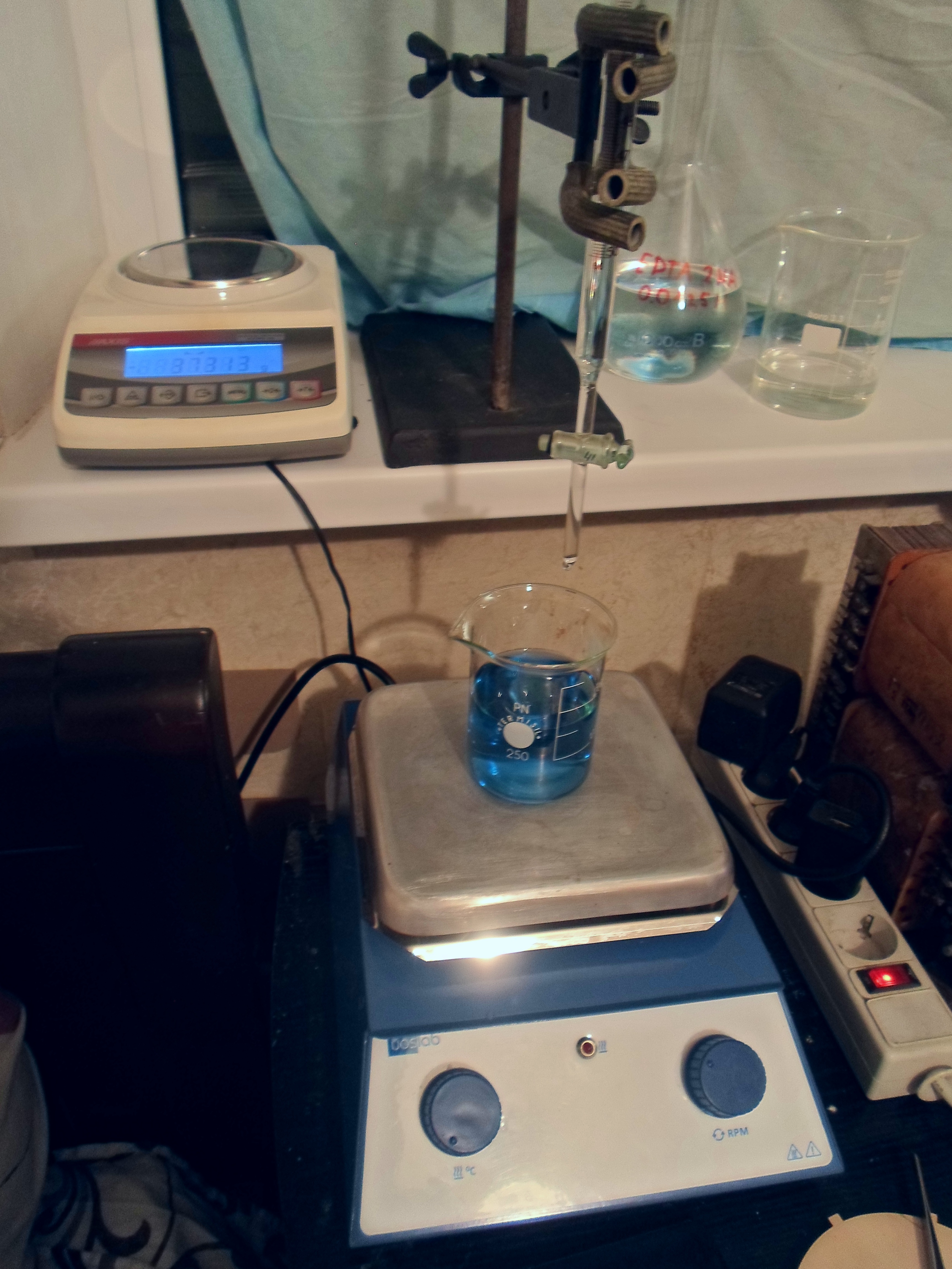

Товарищи, а у меня тут вон чего!
Провёл наконец первое титрование с EDTA 2Na водопроводной воды, дома, на общую жесткость. :bp:
Фоточек много не делал, но опишу процесс как можно подробней – может кому пригодится:

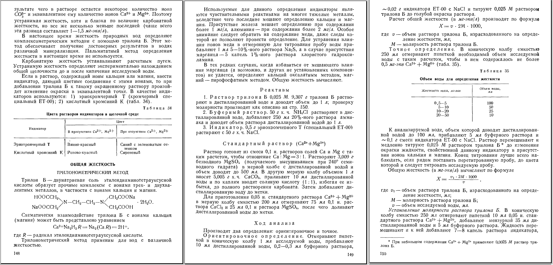

1. Действовал строго по процедуре из книги А.А. Резников: "Методы анализа природных вод", 1970-й год.
В похожей книге "Унифицированные методы анализа вод" Ю.Ю. Лурье 1973-го процедура чуть более сложная, и требовала электронного pH метра дабы обеспечить ровно pH10.0 для анализа.
Метод Лурье точнее, но у меня нет такого pH метра, так что следовал более простой процедуре Резника. :)

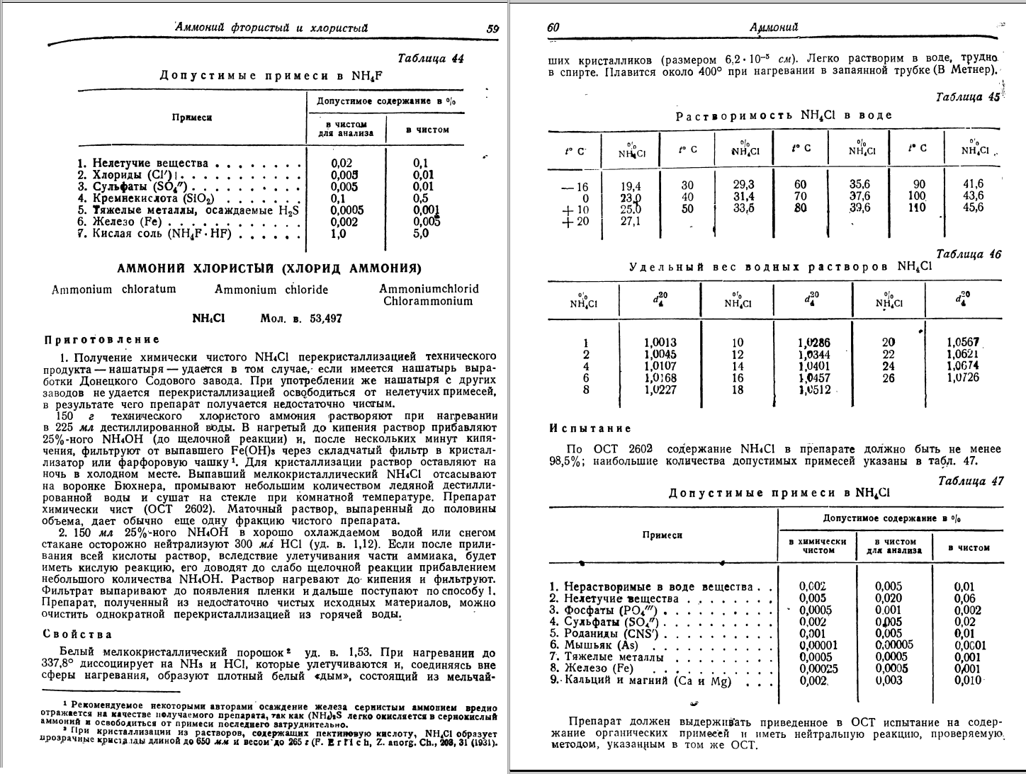

4. Больше всего я втыкал с pH10 буферным раствором. Нужна была соль NH4Cl ХЧ, а она продавалась килограммом и стоила не шибко дёшево.
Вроде, NH4Cl мне больше ни для чего не нужна, а ради десятка грамм покупать целый кило давила жаба. :ap:
Из положения вышел синтезом NH4Cl по Карякину – у меня как раз были ЧДА аммиак NH3 и кислота HCl. :)
Я в начале провёл титрование небольшого количества аммиака и соляной кислоты(просто шприцом), с нейтральным pH индикатором "бромтимоловый синий" – увидел в каких соотношениях нужно смешивать реактивы дабы нейтрализовалась кислота.
После повторил то же в больших пропорциях, и без индикатора – с расчётом получить небольшую баночку ЧДА NH4Cl.
Аммиака добавил немного в избытке(он всё равно улетучится при упаривании) – на всякий случай проверил pH универсальной индикаторной бумагой.
Упарил получившийся раствор, и снизу выпали кристаллы хлорида аммония – отсосал их на воронке бюхнера и перед использованием просушил. :)
Приготовить буферный раствор pH10 по книге не составило проблемы – правда сделал 250 мл(на 50 анализов), а то мне целый литр многовато. :)
Разлил в 2 бутылочки – большая хранится в холодильнике, дабы аммиак не убегал. Мелкая с плотной пробкой у меня в комнате.
5. Воду для анализа на общую жесткость брал в г. Киев, Дарницкий район – холодная из-под крана.
Фоточек самого титрования не делал(был увлечён) – работал 50 мл бюреткой, вся посуда как можно тщательно промывлась дист. водой и сушилась.
Пробу воды брал не пипеткой, а наливал в сухой стакан, и после ставил на весы с 0.001г разрешением.

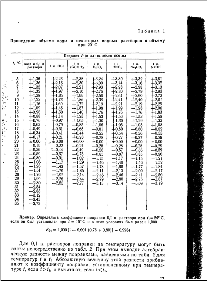

Плотность воды равняется 1.00000 г/см^3 лишь при 4°С – нам нужно провести температурную компенсацию дабы пересчитать вес в объём при 20°С.
Это можно сделать по таблице расширения воды из книги Сусленникова В.М. "Руководство по приготовлению– — титровальных растворов" 1967-й год.
Вот эта таблица:
Я ещё и титрант компенсировал к 20°С, но т.к. формула Резника лишь сравнивает объёмы – можно было только одну воду пересчитать до температуры титранта(в моём случае 26°С) – так тоже работает, и чуть меньше расчётов. :)
6. Вот сухие данные титрований:
Testing cold tap water in Kiev, Darnitsky district:
Double compensation to 20°C:
Water(by weight) 5°C to 20°C: 1.00136
EDTA 2Na titrant 0.025M(26°C before use) to 20°C: 0.99874
1-st titration:
Water sample - 46.682 g(46.74548752 ml at 20°C)
Titrant used - 8.5ml(8.48929 ml at 20°C)
Result - 9.0803 mg-eqv/liter
2-nd titration:
Water sample - 113.192 g(113.34594112 ml at 20°C)
Titrant used - 20.0 ml(19.9748 ml at 20°C)
Result - 8.8114 mg-eqv/liter
3-rd titration:
Water sample - 107.214g(107.35981104 ml at 20°C)
Titrant used - 19.3 ml(19.275682 ml at 20°C)
Result - 8.9771 mg-eqv/liter
RESULT(averaged):
8.95 mg-eqv/liter
Т.е. получается у нас в доме общая жесткость 8.98 мг-экв/литр(они же °Ж :ag:).
По ГОСТ2874-82 СССР(в общем то, ему подчиняются и современные нормы) – общая жесткость водопроводной воды должна быть не выше 7 мг-экв/литр.
Хм, я вообще с детства догадывался, но похоже воду сейчас из-под крана действительно лучше не пить. Не просто так от неё чайник уже за неделю корой покрывается. :ag:
P.S. В планах ещё проверить воду:
1. Из-под крана горячую;
2. Из нашего кухонного фильтра обратного осмоса(до минерализатора и после);
3. Прокипяченная холодная вода из-под крана;
4. Из реки Днепр.
Такое вот супер-тестирование. :)

Хм, что-то меня затерзали сомнения. :ai:

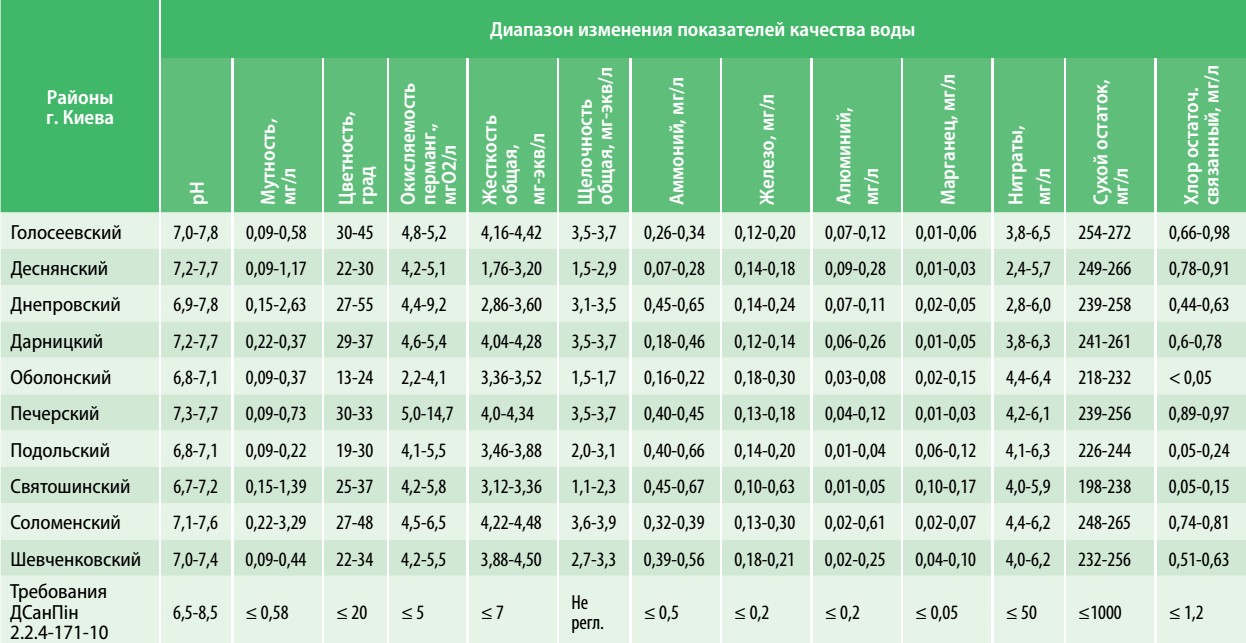

Наткнулся на какой-то левый новостной сайт, и там в статье была табличка с качеством воды по районам Киева:
http://waternet.ua/news/newsletter/399/
По ихним данным, общая жесткость практически в 2 раза меньше той, которую сам измерил – 4.28 мг-экв/литр на Дарницком.
Я раз 10 перепроверил, но не могу найти, что где-то мог ошибиться. Вот формула Резника:
По 1-му титрованию:
Образец воды - 46.682 грамма(46.74548752 мл при 20°C);
Залито титранта бюреткой - 8.5 мл(8.48929 мл при 20°C);
8.48929 мл титранта * 2 * 0.025 Моля * 1000
------------------------------------------------------ = 9.0803 мг-экв/литр. :confused:
46.74548752 мл образца воды
Не понимаю что происходит, или это у меня где-то лажа – или данные в табличке левые.
Я конечно пропустил пункт с проверкой молярности раствора Трилона Б, но вроде как на то они и стандарт-титры, чтобы давать точность в "полевых" условиях.
Может данные в табличке составлял кто-то, кто перепутал мг-экв/л с ммоль/л? Тогда как раз была бы разница в 2 раза...
А может соль двунатриевая ЭДТА разлагается со временем, и её старые фиксаналы нельзя использовать?
В общем, прошу рассудить – не понятно верить интернету, или своим глазам. :be:
In Science We Verify!

В расчетах ошибки не нашел. Вполне возможно, что в таблице недостоверные данные. По крайней мере, жаловаться на недостаток накипи, которая образуется в чайниках, не приходится.

Насчет того, что могли напутать единицы. Вполне возможно.

Ух, я только что разобрался. Вот это зрада. :ag: :az: :bm:
Короче, пачка в которой мне достались фиксаналы 2NaEDTA*2H2O – была раскрытой.
На самой пачке написано что это стандарт-титры с 0.1М веществом. Ну, я так с ним и обращался, как будто там 0.1 моль вещества. :ay:
Сейчас же, засомневавшись, просмотрел всё внимательно. Заметил, что на ампулах где ещё осталась надпись – пишеться не 0.1М, а "0.1 г-экв".
Хм, ну предположим. Составляем логическую цепочку:
1. 0.1 г-экв мы засовываем в мерную колбу 1 литр, получаем раствор 0.1 г-экв/литр;
2. Мы разбавляем раствор до 0.025 г-экв/литр;
3. Потребовалось 8.4 мл этого 0.025 г-экв/литр раствора чтобы захватить ионы Ca/Mg в 46.7 мл воды;
4. В 8.4 мл содержится 0.00021 г-экв 2NaEDTA, т.е. столько жесткости в наших 46.7 мл воды;
5. Компенсируем до литра, и получается 0.00449 г-экв/литр. Они же 4.4 мг-экв/литр. :ap:
Т.е. таки лажа была с моей стороны... Но как бы, откуда? :confused:
Решил узнать весами, примерно сколько молей в моих ампулах.
Взвесил запаянную ампулу – 34.5 грамма. Затем взвесил пустую ампулу – 15.3 грамма.
Перегонять самостоятельно, конечно, надёжнее, при этом обычно нет особой необходимости получать именно бидистиллят: без толчков и забросов даже первый отгон будет чистым. На случай постоянной потребности в воде - в продаже имеются такие штуки, как настольные электрические непроточные дистилляторы, работающие по принципу "залил-включил-забыл" (отключается само, производительность порядка 1 л/час), но там цена даже на Китай - от 2-3 тыс. грн.
В легендарном магазине на Магнитогорской до сих пор продают дист. воду, но насчёт разлива не интересовался – видел на полке в бутылках. :)
До Магнитогорской мне правда далековато ехать(из личного транспорта только велосипед).
Сейчас нашел следующий источник – 4-литровые бутыли с дист. водой из эпицентра, не далеко от дома:
В общем то, тестируется эта вода как свободная от примесей кальция/магния. В ней только есть CO2, как и мой бидистиллят – имеет кислый pH где-то в области 5.5.
Ну, для чисто любительских целей думаю вполне норм. :)

1. Горячая вода из-под крана, Дарницкий р-н: 4.50 мг-экв/л.
На удивление – 1 в 1 та же вода что и холодная, по крайней мере по жесткости. :)
Почему-то, всю жизнь думал что горячая вода какая-то не такая – например её никто не заливает в чайники, хотя так они закипали бы намного быстрее.
В теории ясно: гор. вода проходит через дополнительные стадии обработки(нагрев), и сильнее реагирует с трубами по дороге к крану из-за более высокой температуры.
Ещё есть народная мудрость – ну просто не пей горячую воду из-под крана и всё. Правда тот же народ осенью в шубе ходит, когда на градуснике 25°С. :ap:
Было бы прикольно как-то подробней проверить, чего там в той гор. воде реально не так.
2. Вода из кухонного фильтра обратного осмоса(после минерализатора): 1.74 мг-экв/л.
На удивление – не смог найти в интернете никаких данных по воде, вытекающей из подобных бытовых фильтров.
Т.е. может у меня просто подтекает водопроводная вода через фильтр, а я думаю что значение тут вполне нормальное. :ap:
Чёрт, ещё крутился вокруг той конструкции под раковиной, но не нашел как бы так отсоединить минерализатор и забрать воды перед ним – всё соединения на пластмассовых фиговинах, надёжность которых вызывает очень глубокое сомнение, страшно прикасаться ибо всё развалится нафиг и устроит посреди ночи великий потоп.
Ещё вернусь к этому вопросу, было бы хорошо ещё у знакомых с таким фильтром взять пробы, дабы глянуть не отличается ли.
3. Вода из Днепра: 3.66 мг-экв/л.
Как-то засиделся дома, и понял что нужно выбираться из бетонной пещеры – прокатился по району на велосипеде, и заодно совершил "экспедицию" к нашей чудесной речке. :)
Пробраться к воде оказалось не просто, везде страшная застройка и тотальная зазаборенность. Пробу брал вот с этого "мыса". :) https://www.google.com.ua/maps/place/50 ... 0762?hl=en
В целом удивляет, по жесткости вода в Днепре мягче, чем у нас в кранах. :ap:
Такой результат правда может быть из-за того, что пробу брал в дождливый день – как бы понятно, что в дождь река разбавляется дистиллятом...
Но сильно ли это влияет? Искал ответ на этот вопрос в книжках, но про погодные условия во время взятия проб не упоминалось(только то, что их надо брать несколько).
Для теста после ещё раз туда заеду, как будет светло и сухо на протяжении недели+.
Кстати, погодка стояла "особенно паршивая" – моросил дождь и фигачил почти ураганный ветер, меня по локти волной облило когда к воде наклонялся. :ag:
4. Озеро "Серебряный кол": 5.01 мг-экв/л.
Проезжал мимо, и решил взять в т.ч. образец стоячей воды. Проба бралась вот тут: https://www.google.com.ua/maps/place/50 ... 2105?hl=en
Назвать сию локацию "озером" – большой комплимент, в действительность это вонючее болото, и там ещё крысы лазят размером с кошку. :ap:
Но главное не это – таки да, стоячая вода действительно хуже, в т.ч. по жесткости. Пока это самая жесткая, которую встречал.
Ещё нужно будет посетить близлежащие озёра Лебедине/Тягле/Вирлиця/Небреж/Жандарка/Сонячне – посмотреть есть ли отличия.

Ещё, зафотал сетап. Всё простенько, но работает. :)
