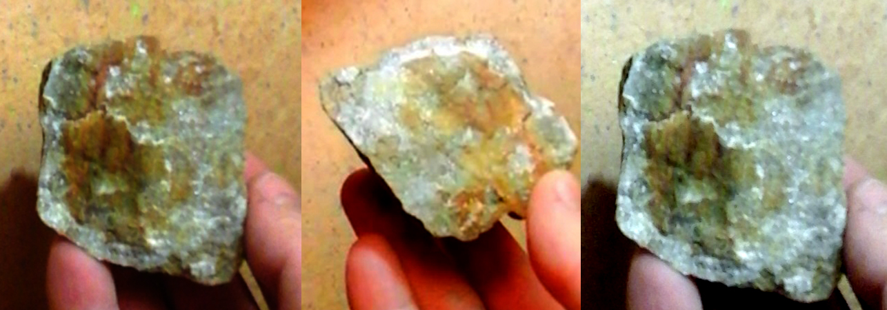

Помогите разобраться с составом камня. Извините за качество, лучше не получится! То же относиться к видео. :)

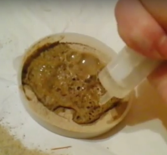

Исходя из большого наличия камня с ярко выраженными признаками оксида железа, или типа того, решил проверить его на драг металл (Au) кислотой (царской водки). Но столкнулся с неожиданной реакцией.
Предлагаю глянуть видео, чтоб долго не описывать!
Мое мнение - присутствует карбонат или известняк. Получается вступая в реакцию с кислотами выделяется СО2 и Н2О. Итого - определить драг металл не удастся,так как кислот на это не хватит, они всё время в воду превращаются!

А что необычного в реакции? Обычная карбонатная порода с примесью SiO2.
 Post subject: Re: Помогите определить химический состав!
PostPosted: 25 Dec 2016 19:10
С чего вы вдуг там решили найти золото?! Это метаморфизованная осадочная порода. Как уже сказали, явно имеется карбонат кальция или магния и немного соединений железа. Ещё можно ожидать каких-то примесей при соосаждении карбонатов (типа урана :-D ), но никак не золота, серебра или платиноидов.

Булыжники довольно огромные, почти все рыжие, бордовые. Взял один на анализ. Живу в региоге, где в 100 км от меня есть залежи золота.

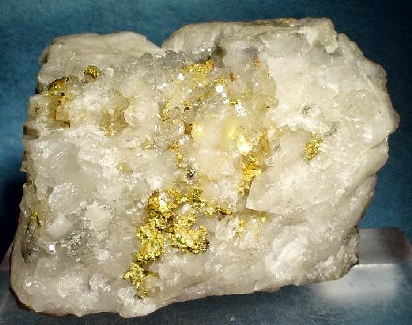

Окисленный пирит — не исключаю.
На золото вообще не похоже.
Золото в кварце выглядит вот так
В карбонатных породах золота не бывает.
