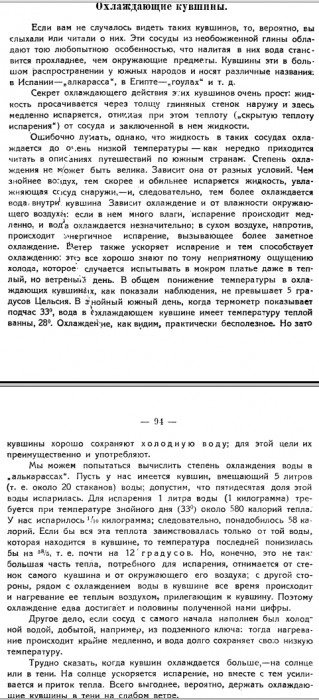

 Post subject: Re: Охлаждение воды в жару
PostPosted: 27 Jul 2016 22:23
Иван Николаевич wrote:
The attachment Перельман Занимательная физика 2 т..jpg is no longer available

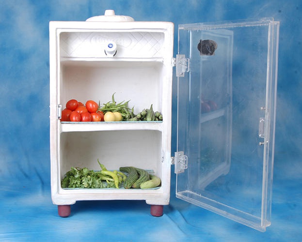

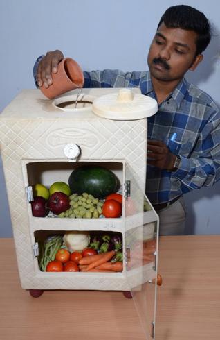

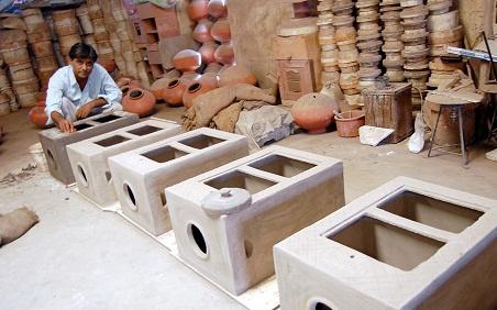

На этой основе в 2001 году в Индии начали выпускать глиняные холодильники. Они давали температуру в 5-8 С.
В пространство между двойными стенками наливается вода. Внешняя стенка неглазурированная и вода проникая в неё и испаряясь наружу дает то самое охлаждение.
Изготавливается в мелких мастерских

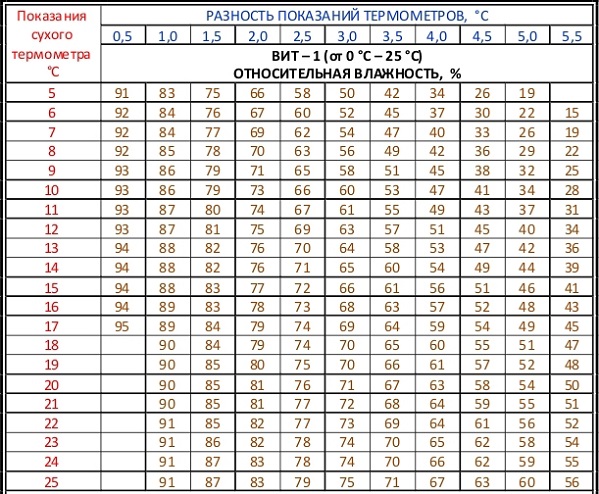

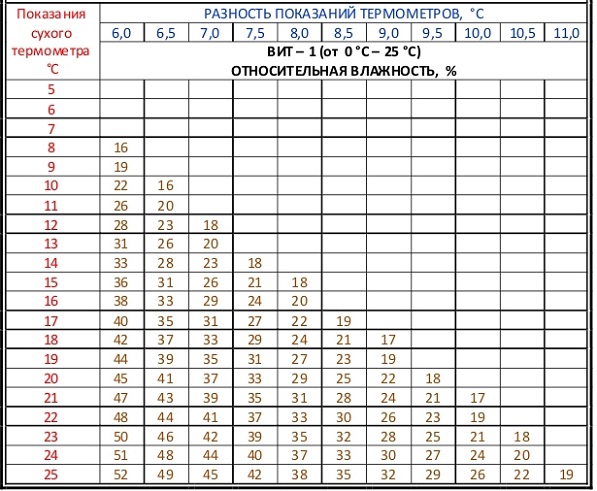

Это ИМХО фейк, есть такой прибор, как гигрометр, тут используется сухой и влажный термометры (дистилл. вода). Меньше 50% влажность бывает редко, а это всего дает охлаждение всего 6оС при 25оС окружающей среды. Сильно продукты не охладить. И чем выше температура, тем перепад выше. Т.е. при 35оС можно получить 25оС воду в кувшине. Что при такой жаре не так и плохо.

Это ИМХО фейк, есть такой прибор, как гигрометр, тут используется сухой и влажный термометры (дистилл. вода). Меньше 50% влажность бывает редко, а это всего дает охлаждение всего 6оС при 25оС окружающей среды...
Приведенная Вами психрометрическая таблица справедлива для естественной конвекции, есть гигрометр, точнее, психрометр, Ассмана, аспирационного типа (был у нас на БЖД, со встроенным вентилятором, дающим определенную скорость воздуха (ЕМНИП, 2,5 м/с), таблица для него, взятая с сайта http://www.devicesearch.ru/article/psihrometr-asmana несколько отличается
(там есть и формула Шпрунга). Как видно, при темпер. сухого термометра 12 град. без обдува для получения разности 4 град. должна быть влажность 51%, а с обдувом - 57%, т.е. тот же эффект достигается с более влажным (хуже охлаждающим) воздухом. Или наоборот, с тем же воздухом достигается больший перепад температур. Само собой, что увеличение скорости обдува несколько увеличивает эффект. Так что обдув глиняных индийских холодильников (выставление их на ветерке) заметно улучшает их действие, и в этом случае перепад в 10 град. вполне возможен.

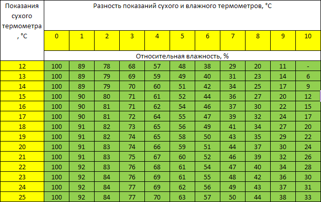

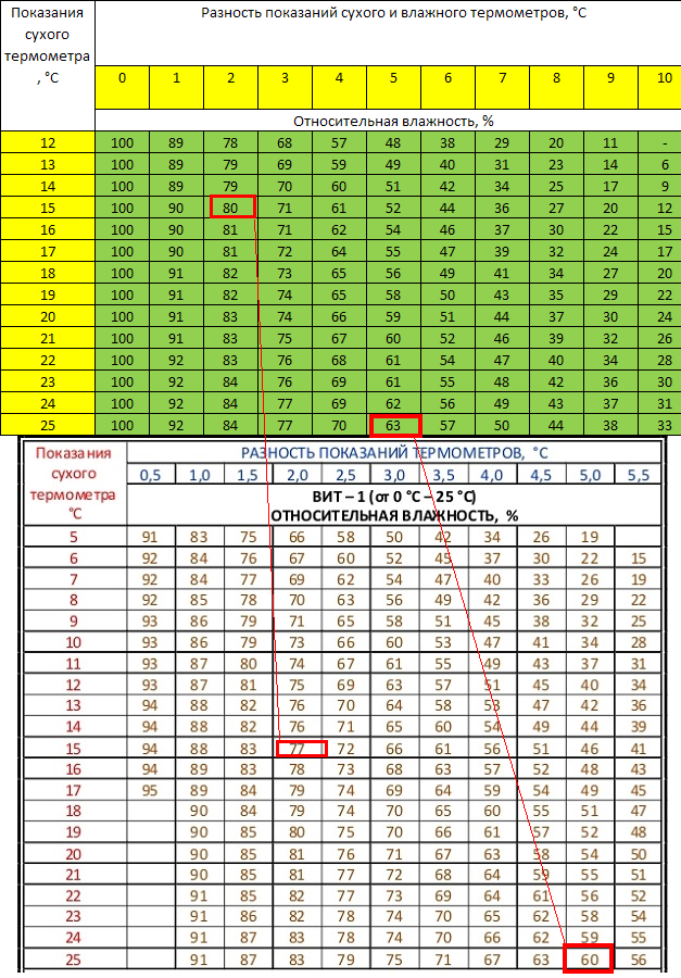

Там тоже есть вентилятор, на пружине, накручивается, как механические часы. И таблицы очень близкие. Тут же температура влажного термометра стремится к точке росы, а ниже точки росы по любому температуру на влажном термометре не получить, т.к. вместо испарения получится конденсация, и будет разогрев.
Чем больше скорость обдува, тем ближе мы к точке росы. Вот и небольшая разница в таблицах, при разной скорости разная остаточная температура . При этом dT=10оС это если позволит влажность воздуха, а ниже точки росы не прыгнешь, при любой скорости. И что даст dT 10оC при 40 оС в тени? И Индия ИМХО, в основном влажная страна. океан рядом.
