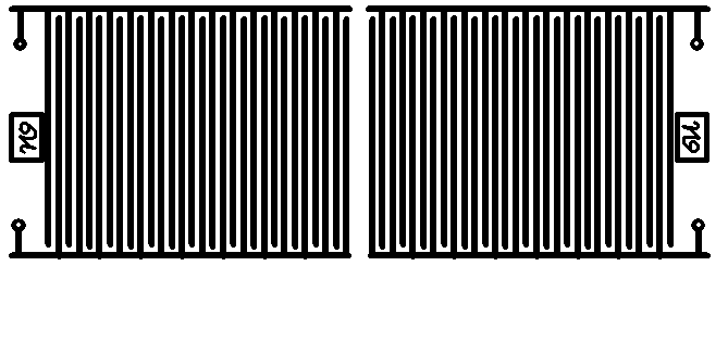

Я так делал: двухсторонняя плата, опускается в тринатрий фосфат, хорошей концентрации, делал на глаз, порядка 10%, чуть подсушивается и в 10% (ампулы) хлористого кальция, подсыхает, получается тонкий слой фосфата кальция, затем заново, по кругу, в тринатрий фосфат, хлорид кальция, пока не нарастил порядка 0,5 мм слой фосфата кальция, затем, после промывки, пропитал хлористым литием, и получился прибор для измерения влажности. Довольно чувствительный, и стабильный, но сильная зависимость от температуры. Слой прочный и довольно плотный, не ломкий, в вот с содой (углекислый кальций) получился слой мягкий и ломкий, не пригодный к работе.
То, избыток тринатрий фосфата не растворяет фосфат кальция, проверено. И он работает аналогично полифосфатам.
Вот и монтажка сохранилась, размер 30*40мм.
