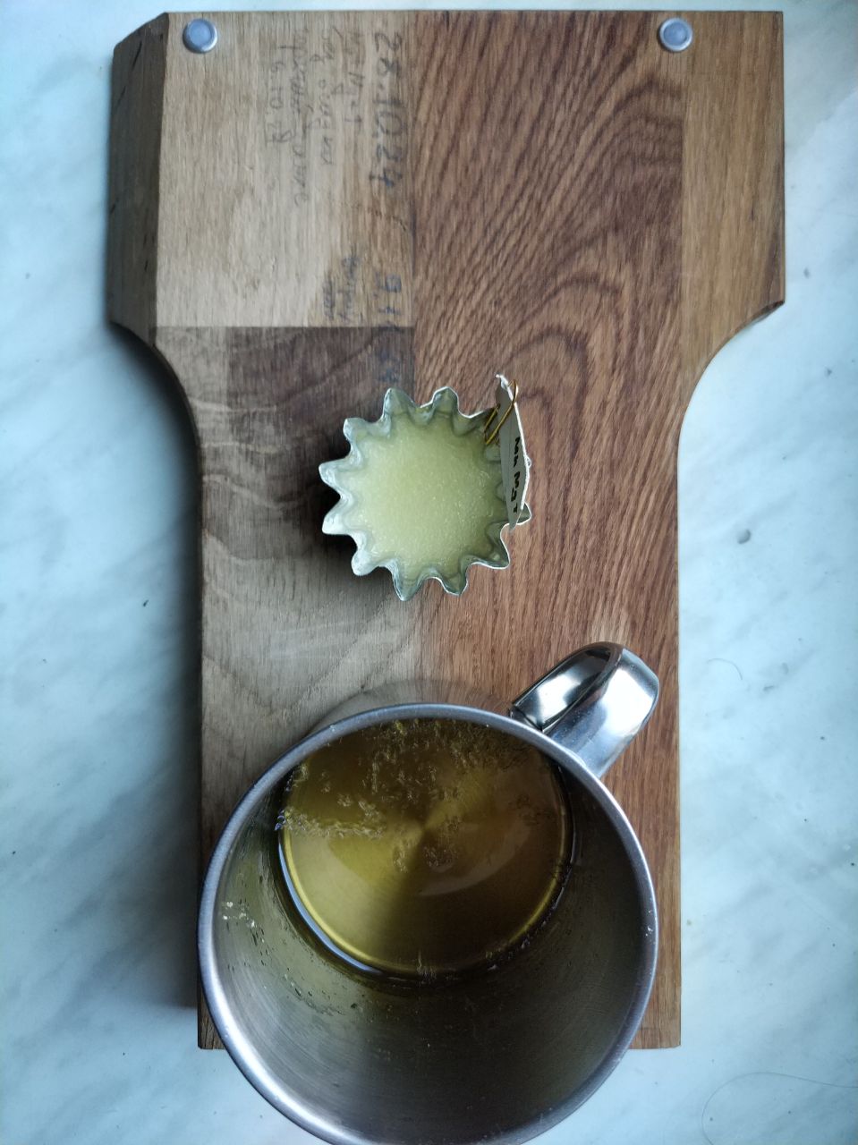

По поводу затвердивания масла внутри древесины.
Как было раньше показано, нагретое до 250-300С масло с MnCO3+MgO+T2O и остуженное, быстро схватывается на стекле при тонком слое нанесения (быстрее других опробованных комбинаций), не извесно как в древесине, в формочке тогда не полимизировалось.
По прошествии времени есть такие данные:
1. На стекле - до двух недель в прохладном (13-15С) не проветриваемом помещении
2. В формочке - заняло около 1-1.5 месяца, слой около 1 мм довольно плотный
3. А в кружке - масло без добавок, три раза доведенное до кипения и остуженное, около двух месяцев, некоторый "иний"
Что дает некоторые представления о скорости полимеризации

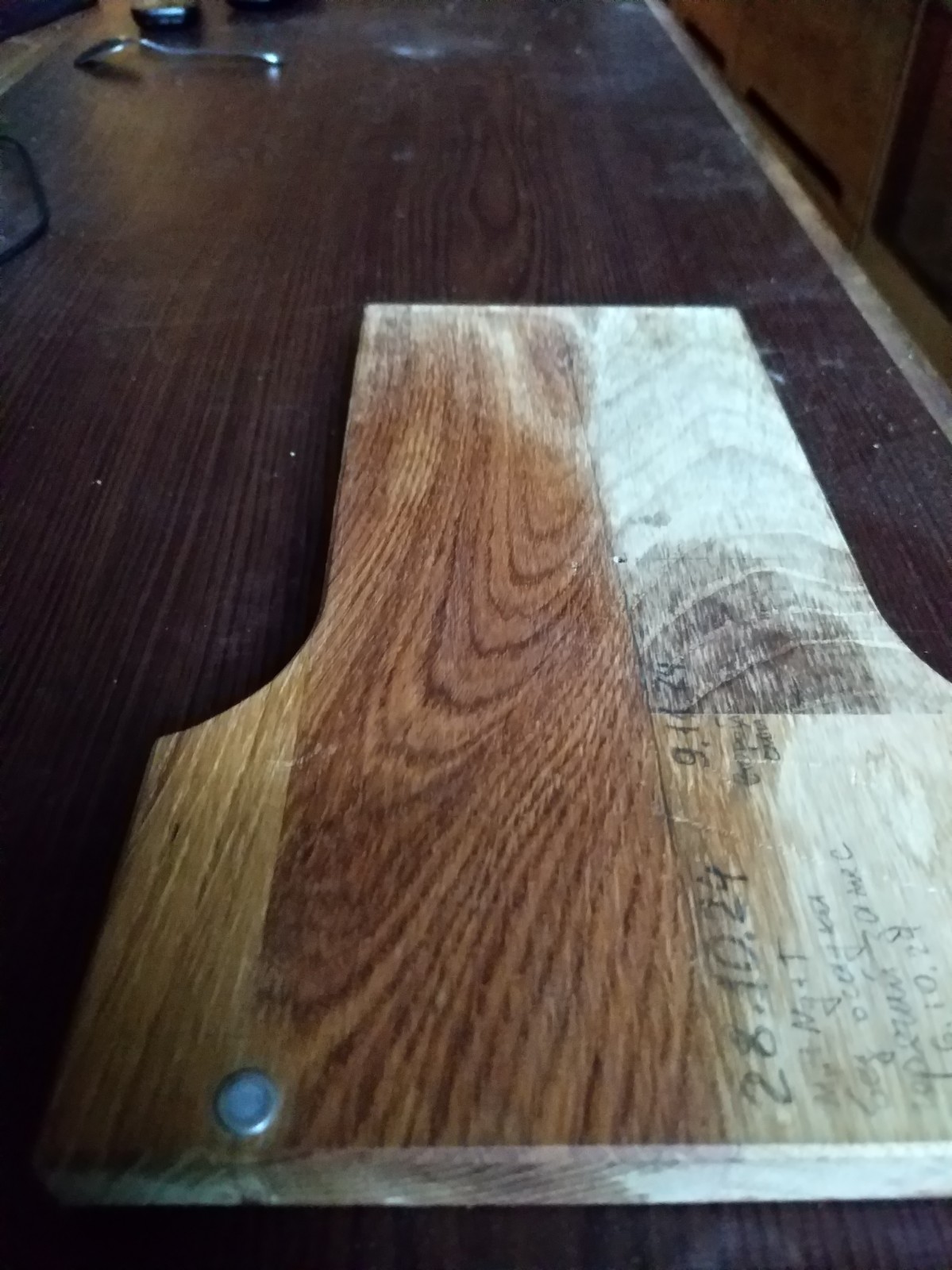

На дубовой дощечке нанесенно масло 250С, MnCO3+MgO+T2O в два слоя и в след посте я напишу вроде хорошие новости

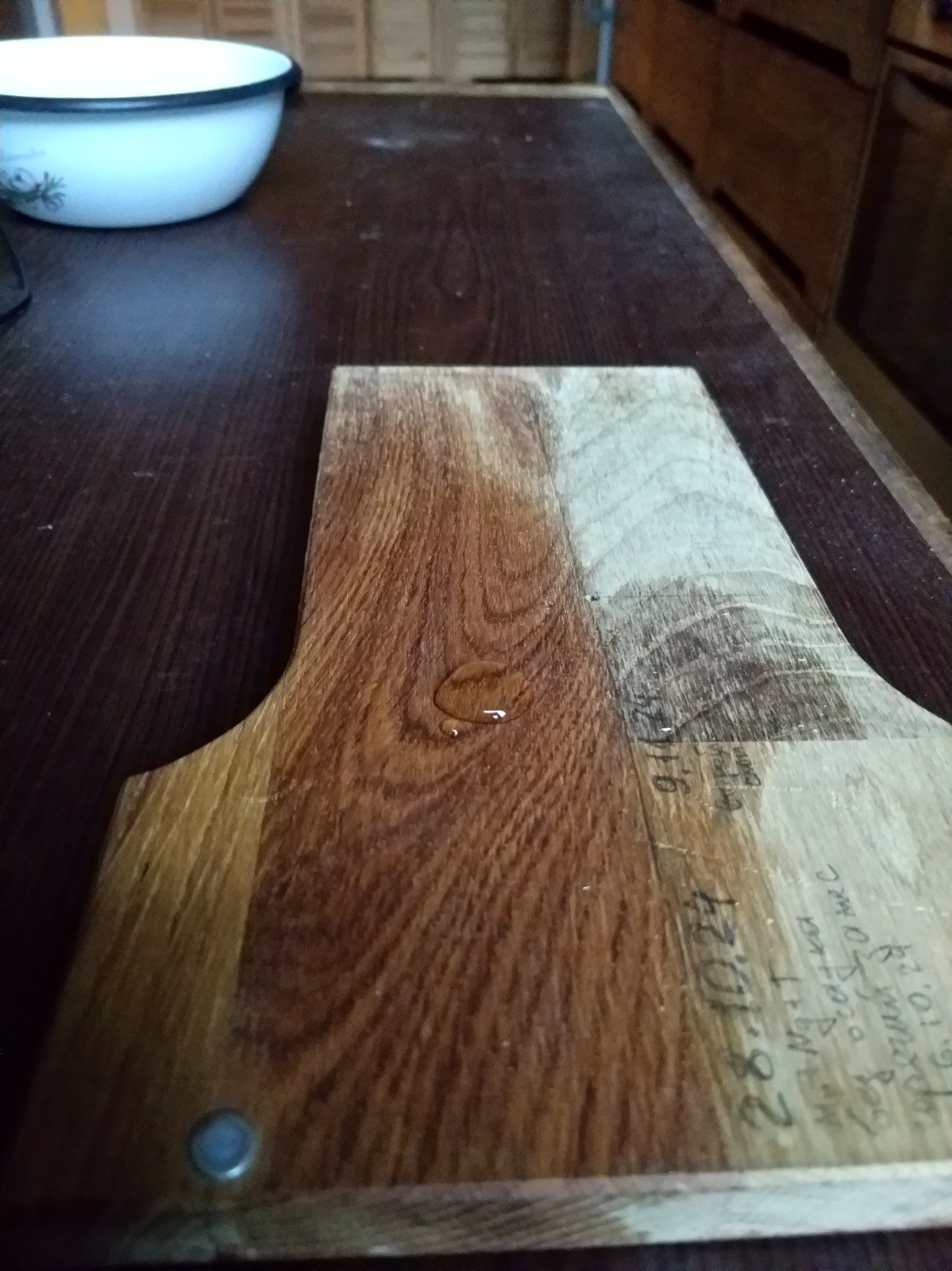

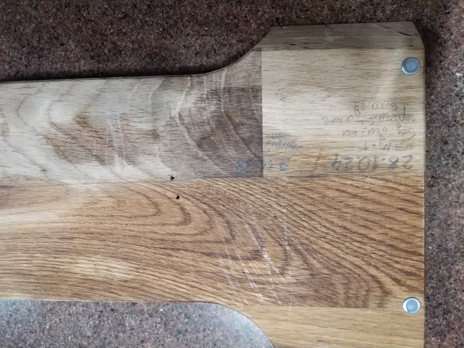

И так, зная, что масло 250С, MnCO3+MgO+T2O полимизируется тонким слоем до двух недель в помещении, а в формочке около 1.5 месяца, масло было нанесено на древесину пошлифованную 240 шкуркой (довольно гладкая поверхность) и нанесено 28.10.24 тонким слоем, а через две недели 9.11.24 средним слоем и далее испытано через месяц 8-9.12.24.
File comment: Испытание, капля воды на 2-3 минуты

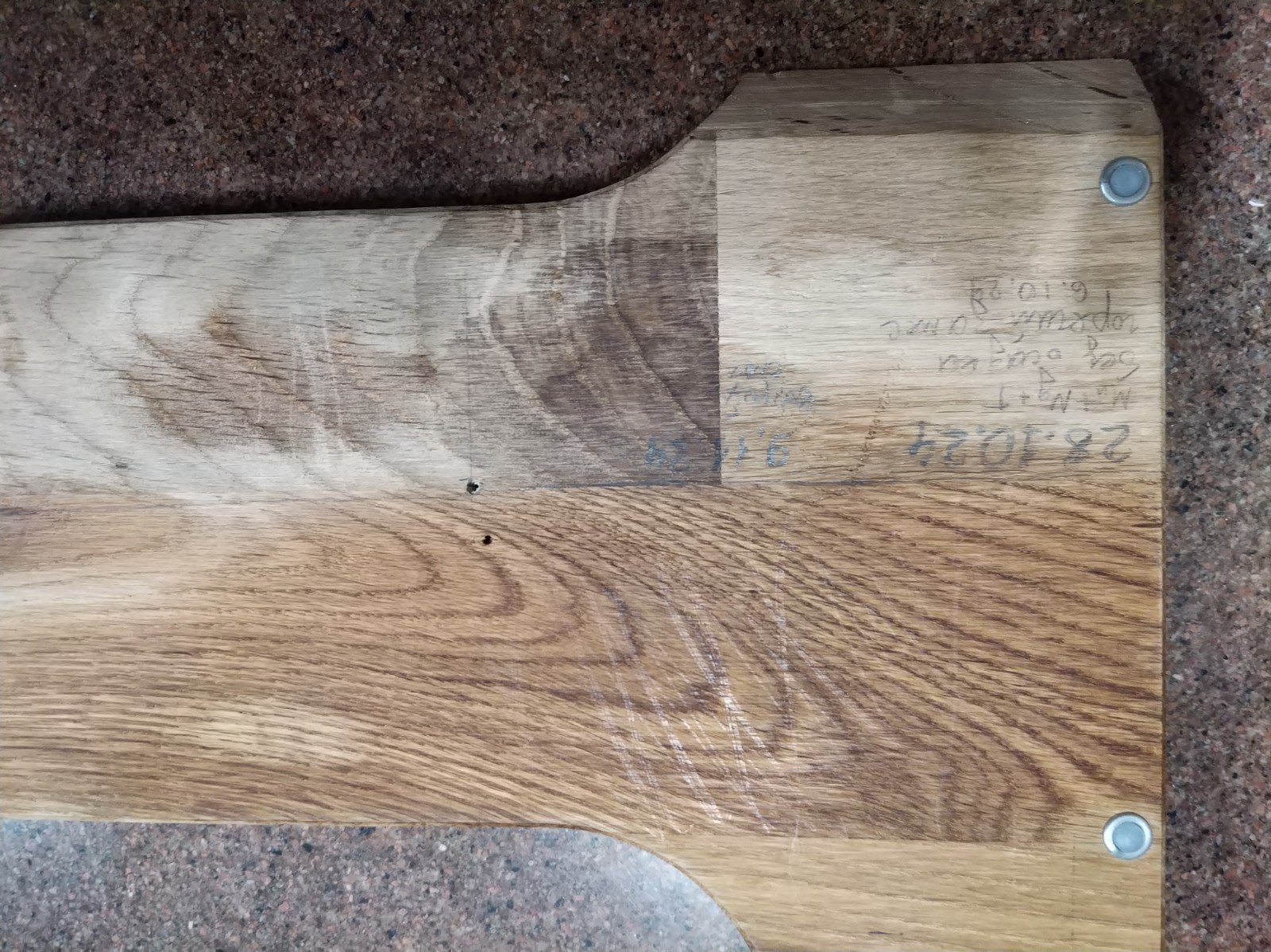

После вытирания капли насухо все-таки остался минимальный ворс :(
Однако он был на столько малый, что протеревши влажной тряпкой поверхность стала однородной. И когда высохла, то пятно было очень тяжело заметить. Тяжело заметить под солнечным дневным светом и под определенным углом. Про искуственное освещение речи даже не идет - ничего не заметно ни под каким углом (вроде, субъективно и только с этим экземплятром - пока мало проверок). Более того, проба ногтем оставила такие же полосы, как и на просто обработанной древесине, хотя обычно остается очень видный след где был поднят ворс
Я думаю, стоит еще нанести 1-2 слоя с перерывом в один месяц и посмотреть или изменятся характеристики влагостойкости. Это не лак или смола, где стойкость влагозащиты может скакнуть сразу к 100%, а возможно, мы имеем дело с ассимптотической природой, где каждый следующий слой будет приближать к 100%, и например, после 99.8 можно будет остановиться. Это гипотеза.
Теперь по поводу лака Страдивари. Капля воды на 2-3 минуты для непокрытого (просто пошлифованного) щита из Ясеня (не Дуба) высохла и почти не оставила следа... Позже еще раз проверю и сделаю фото. То есть, возможно масло и дает защиту дереву, но это же не лак и стоит так же учитывать породу? Что толку пробовать защитить пористое дерево, когда правильнее подобрать такое, что уже имеет хорошие характеристики и его доработать? И хотя Ясень ближе к Дубу, чем к Сосне, но и между Ясенем-Дубом-Грабом тоже может быть разница в порах, структуре (на микро уровне) и реакции на воду. Ведь массмаркет дает нам решения универсальные, где предлагается коммерческий лак не для конкретной породы древесины. Это опускается и все как бы знают, что из соснового щита не делается столешница, но по причине мягкости, а не влагостойкости. А влагостойкость обеспечивает уже покрытие
Или перефразирую, в случае лака любая древесина будет влагоотталкивающией, тогда как с маслом мы только подбираемся к 100% влагозащите. Для того нужно учитывать (в порядке приоритета):
1. структуру (породу) древесины
2. зернистость шлифовки поверхности
3. количество слоев полимеризированного масла
И только здесь начинают быть важны характеристики и подготовка самого масла:
3.1. Если это будет гель, то он будет оставаться в поверхносных слоях, что во-первых, ускорит полимеризацию, во-вторых, оставит больше водоотталкивающей "резины" на поверхности.
3.2. Если масло будет размешано с сиккативами (порошками солей металлов) и доведено до кипения, то это значительно ускорит процесс полимеризации каждого слоя.
Это все пока мои гипотезы

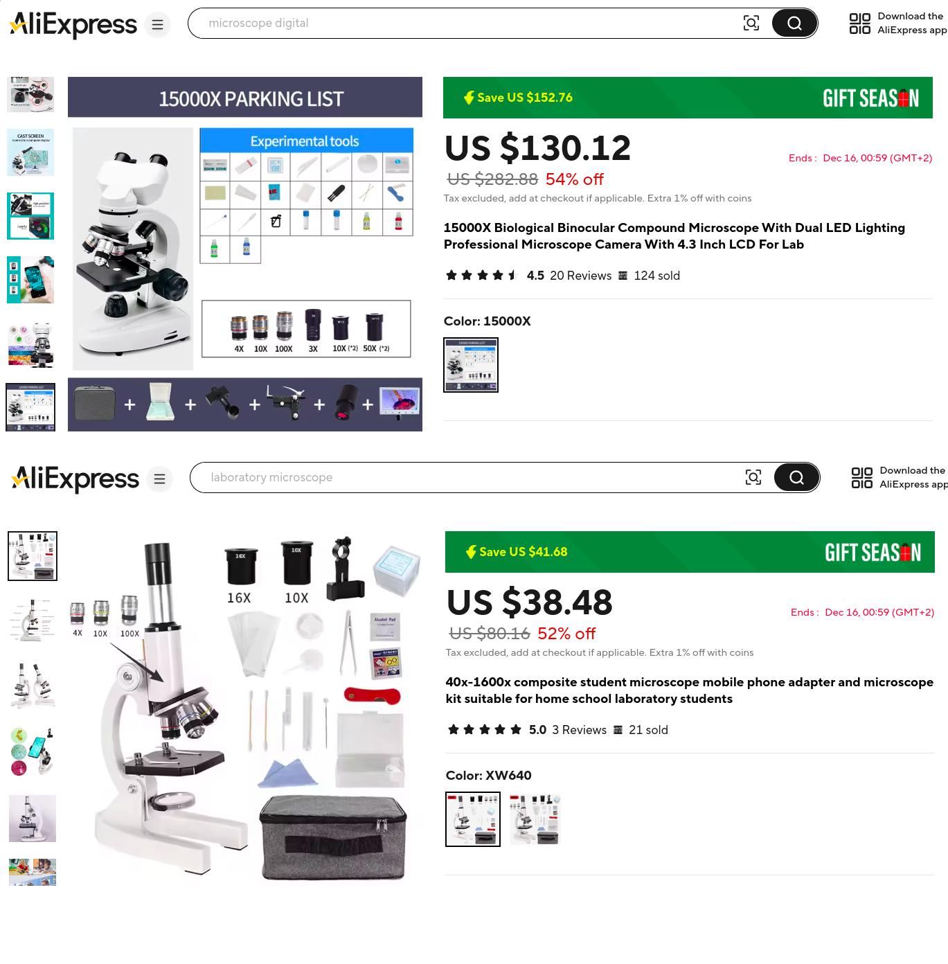

Вот что предлагают китайцы
File comment: Новые с АлиЭкспресс
В первом пишет нижний объектив 100 и окуляр 50 со звездочкой, в самом заглавии-описании аж 15000
Во втором указано для нижнего 100 и для окуляра 16, то есть 1600 (как и в описании)
Я первый раз собираюсь купить. Есть ли подводные камни?
И еще я бы хотел все-таки фотографировать на телефон, видел на АлиЭкспрессе прямо такое на кратинках микроскопов (собственно на станице второго микроскопа АлиЭкспресса, слева в столбце четвертый рисунок, где тел с салатовым экраном). Для этого желательно иметь родной штатив и монокуляр? Или можно колхозное решение в случае с советским? А для бинокулярного, можно будет как-то прикрепить телефон или плохая идея?
Пока выглядит второй вариант с АлиЭкспресса с заявленными 1600х и держателем для телефона самым простым решением "из коробки"

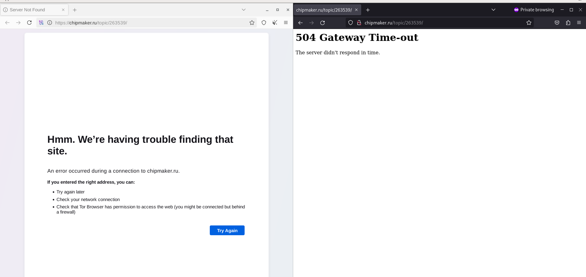

Может, в тот момент форум не работал.
Старая Опера не открывает этот ресурс.
Можно, например, зайти через TOR
Не, что-то не работает ни под VPN, ни через TOR, пробовал с помощью Firefox, тоже нет.
Скорее всего сам ресурс барахлит
По поводу микроскопов, можно брать дешевый китайский с заявленными х1600 (нижний объектив х100 и верхний х16)?
Так же подумал, что было бы вообще идеально USB камеру воткнуть в Raspberry Pi
Причем на AliExpress нашел камеры специально для микроскопов и судя по видео, даже для бинокулярных
aliexpress.com/item/1005005862590668.html
Правда, мне незачем быстрые камеры для видеосъемки, да 8МП может много, вот бюдженее вариантс 2МП:
aliexpress.com/item/1005005653942859.html
Или такой с 5МП
aliexpress.com/item/1005008099621584.html
Камера будет вставлена вместо верхнего окуляра и останется увиличение только х100 или она также ставиться на верхний объектив, как и смартфон на рисунке?
Можете подсказать?

Хочу увидеть как на рисунке выше:
- увидеть разные породы древесины под микроскопом, чем они отличаются, поры древесины,
- как влияет шлифовка на поверхность древесины, другая обработка
- как изменяется поверхность и поры при нанесении различных покрытий/пропиток
- что делает с древесиной вода, другие жидкости, нагрузки
В идеале камеру в Raspberry Pi и фото со светом каждые, скажем, 10 минут первых пару часов, затем раз в час-два пару суток или недель
Вообще это задача для стерео микроскопа. Зачем Вам большое увеличение ? Вы же не микробиологией занимаетесь
