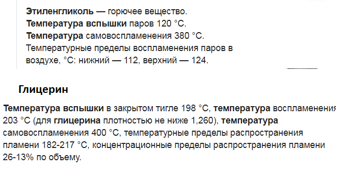

Как, кстати, у этиленгликоля с огнеопасностью?
 Post subject: Re: Теплоноситель для термостата
PostPosted: 27 Mar 2019 21:16
Как и глицерин, примерно одинаков, но этиленгликоль ядовит.
Хотя у этиленгликоля ниже температура вспышки (когда пары, при проскоке искры могут воспламениться).
если глицерин перегреть, тоже никому мало не покажется ))
Глицерин, кстати, точно бы не подошел, он очень вязкий даже по сравнению с этиленгликолем.
Этиленгликоль даже начал нормально прокачиваться через змеевик, когда разогрелся уже.
