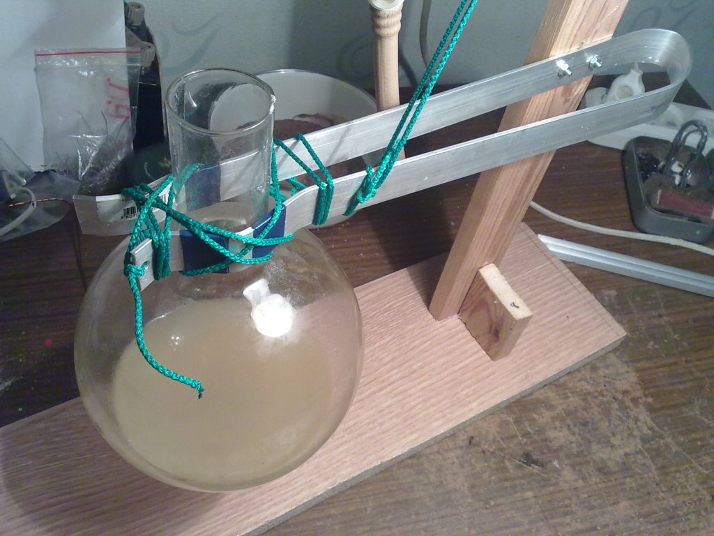

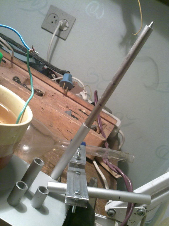

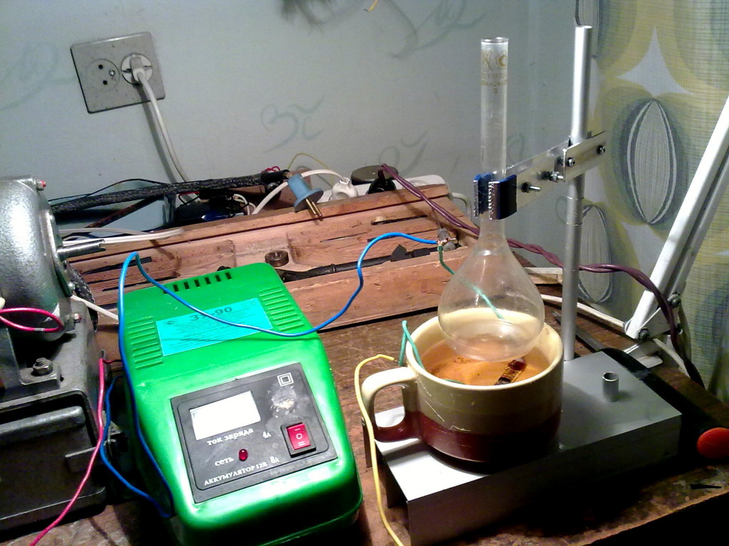

Первый экспонат. Штативчик. Прденазначен для грения колб всяких и прочего. В чем его удобство - это крутящееся крепление колбы, легко снимаемого со штатива при необходимости.
Высота регулируется набором трубок разной длины, нанизывающихся под трубкой колбодержателя.
Внизу нах-ся стакан с маслом, в которое опущен ТЭН на 12в 100вт(только проводки лучше спаивать, а не скручивать, дабы не искрилось). Очень хорош для перегонки низкокипящей органики, выделение хлороводорода(из серки и соли) и аммиака(аз аптешного нашатыря) и т п

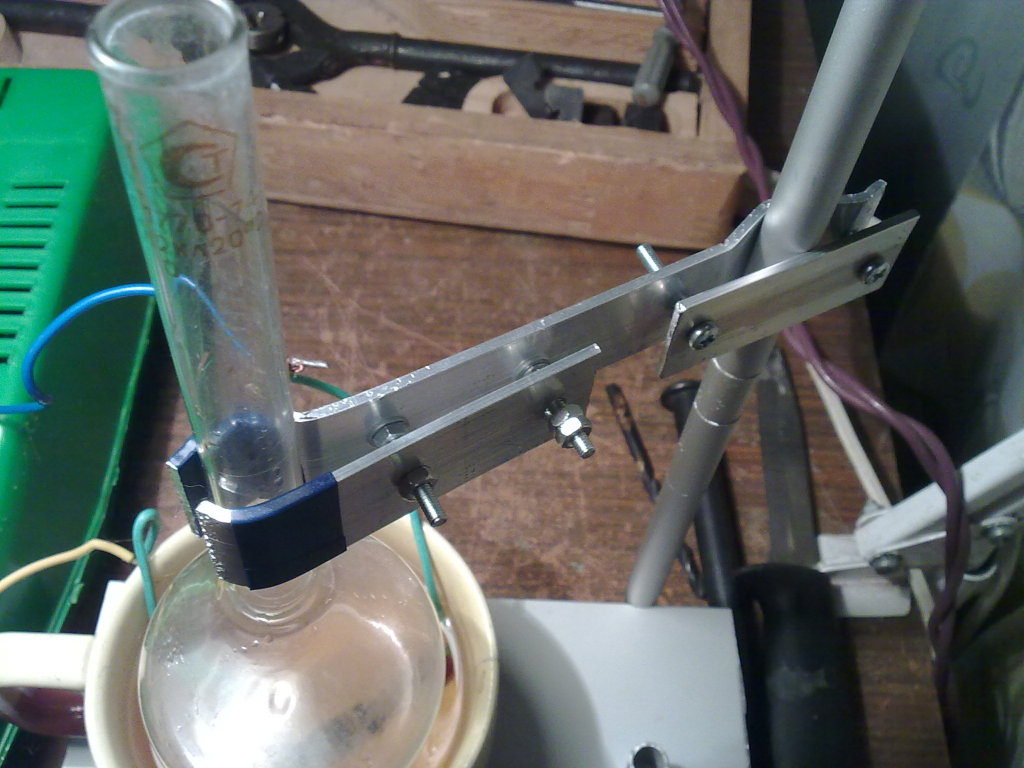

Крепление(cделаннаое из люминевой полоски), не смотря на все подозрения, держит норм колбу, а само оно на штативе держится отлично.

Второй -- ТЭН. Изготовлен из медной проволоки 0.2мм, питается от зарядника для автомобильных аккумуляторов, дает до 10А щито есть 120Вт. К концам проволоки припаиваются провода, а потом ее наматывают на стеклянную трубку. Провода(что к концам припаяны) прикручивают к стеклянной трубке толстой 1мм медной проволокой, чтобы не разматывалось.

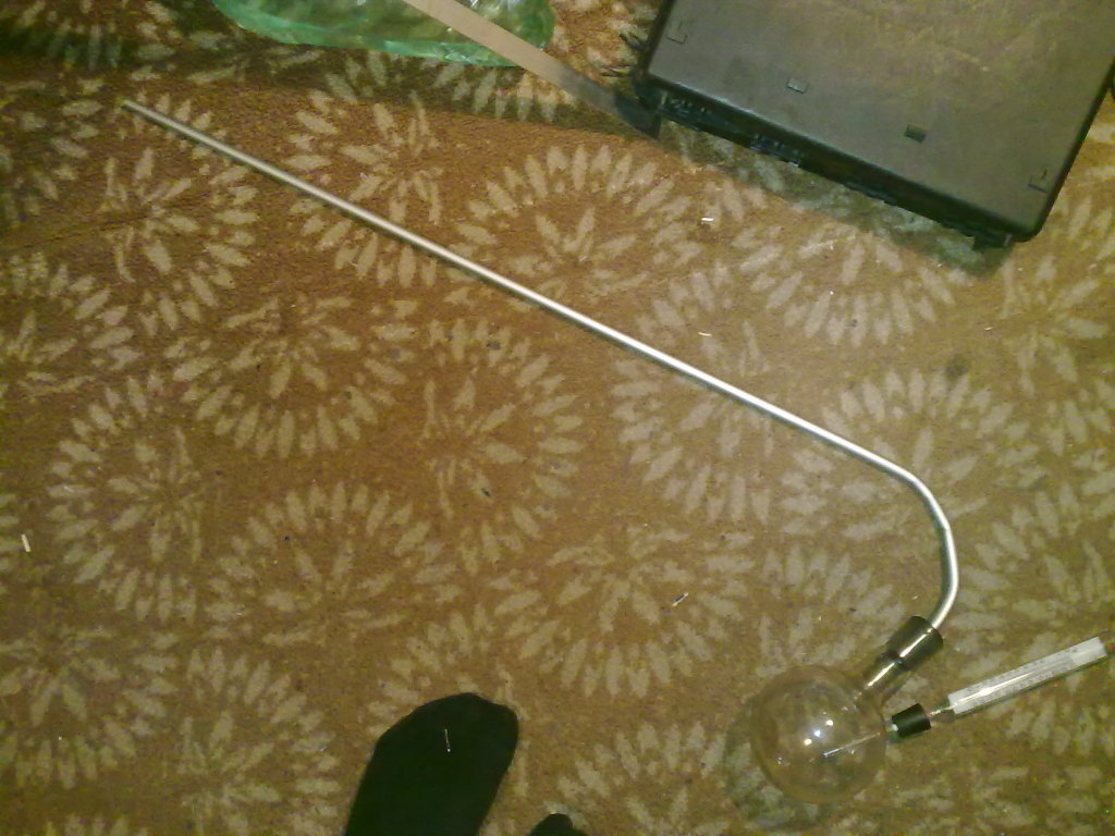

Третий - воздушный холодильник для органики из люминевой сантиметровой трубки. Если охлаждения не хватает - наматываю мокрую тряпку на трубку. На фото мжно увидеть, что одно горло у колбы отломано(разбил недавно :( ) -- туда запихивался градусник.

Перед сгибанием трубок надо макимально плотно забить внутрь песок, чтобы в месте сгиба они не сплющивались.

Очень удобный, надежный и быстрый зажим для больших колб, холодильников и т п. Веревкой просто обматывается с двух сторон, свободный конец протягивается через отверстие и там завязывается. Если сильно бояться переплавления веревки, то можно использовать медную проволоку.

Как по мне, так лучше с обеих сторон сделать дырки и продеть два длинных болта или шпильки. Приматывание проволокой или веревкой - не идеальный способ.

Да, можно, но с веревкой тоже очень неплохо вышло. Длинный зажим хорошо пружинит, и получается крепкое упругое крепление. Я сам удивился, ибо делал этот "штатив" на время, а теперь хочу сделать нормально, заменив деревяную вертикальную стойку алюминиевым профилем.

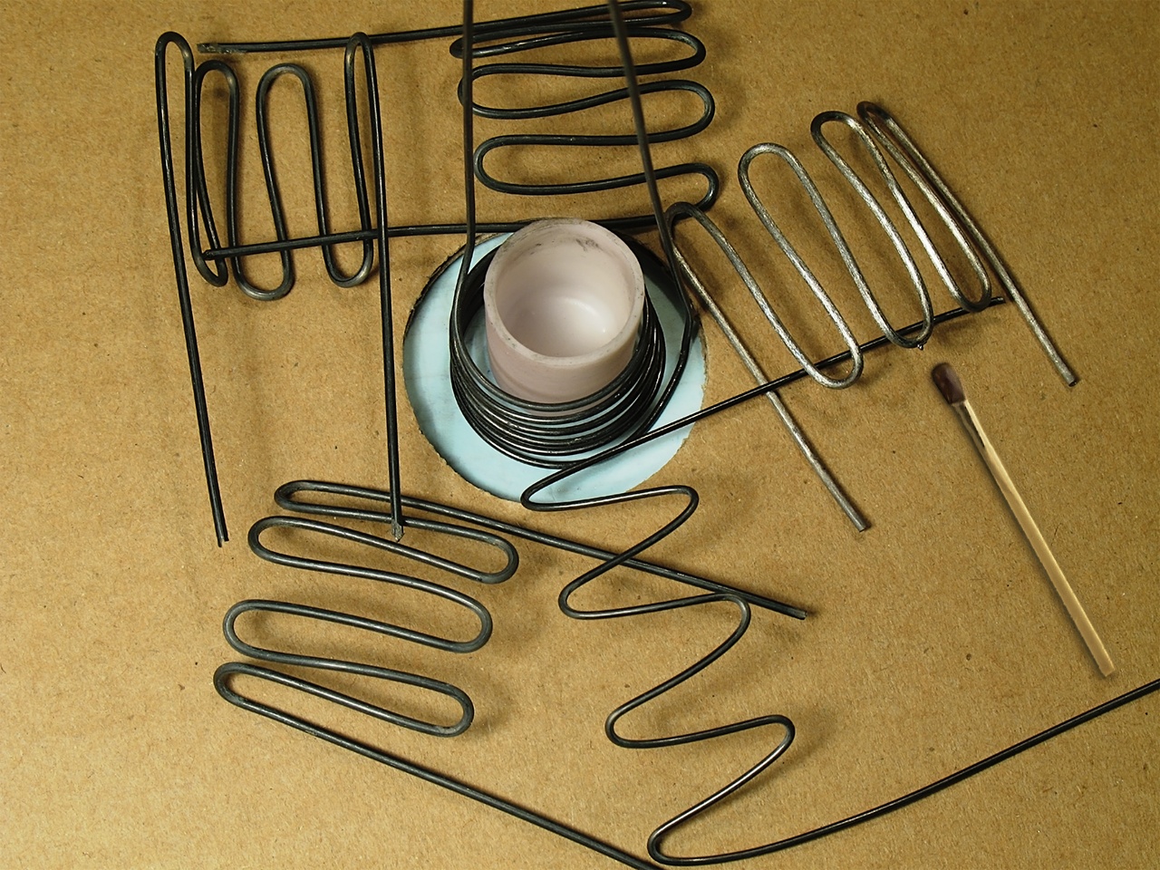

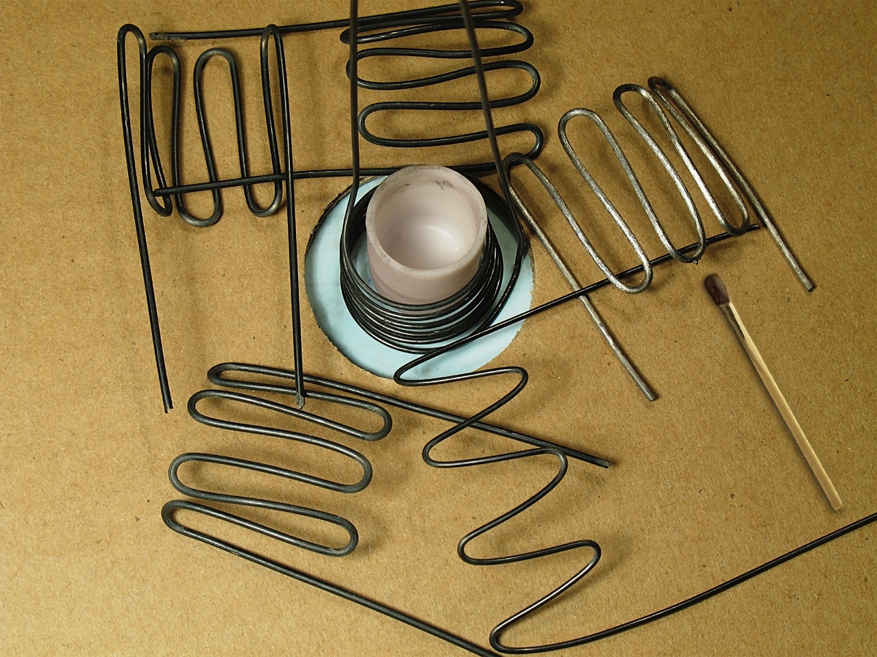

Вольфрамовые самодельные спиральки, согнутые из проволок 0,8 и 1 мм в диаметре. Сделаны для нагревания маленьких тиглей до высоких температур в вакууме.
В центре фото такой тигелёк их оксида алюминия.

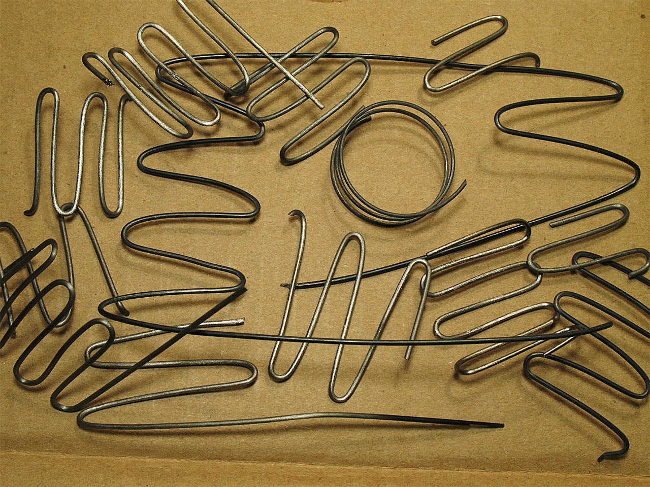

Гнуть вольфрамовую проволоку непросто, она хрупкая, легко ломается. Вот куча отходов:

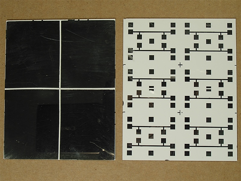

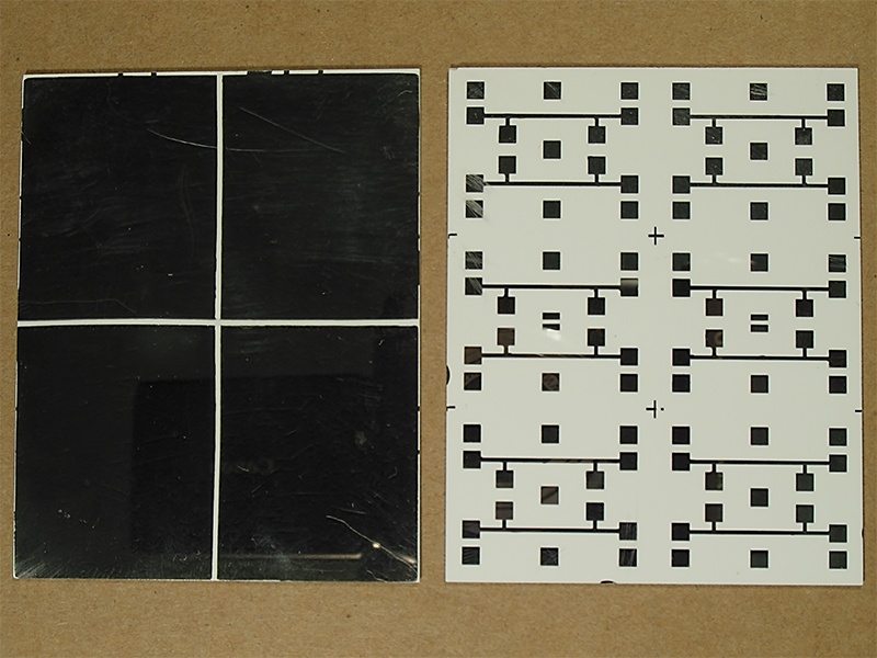

Ситаловые подложки (толщина 0,6 мм) с напылением никеля через маску, заготовки для микроэлектроники.

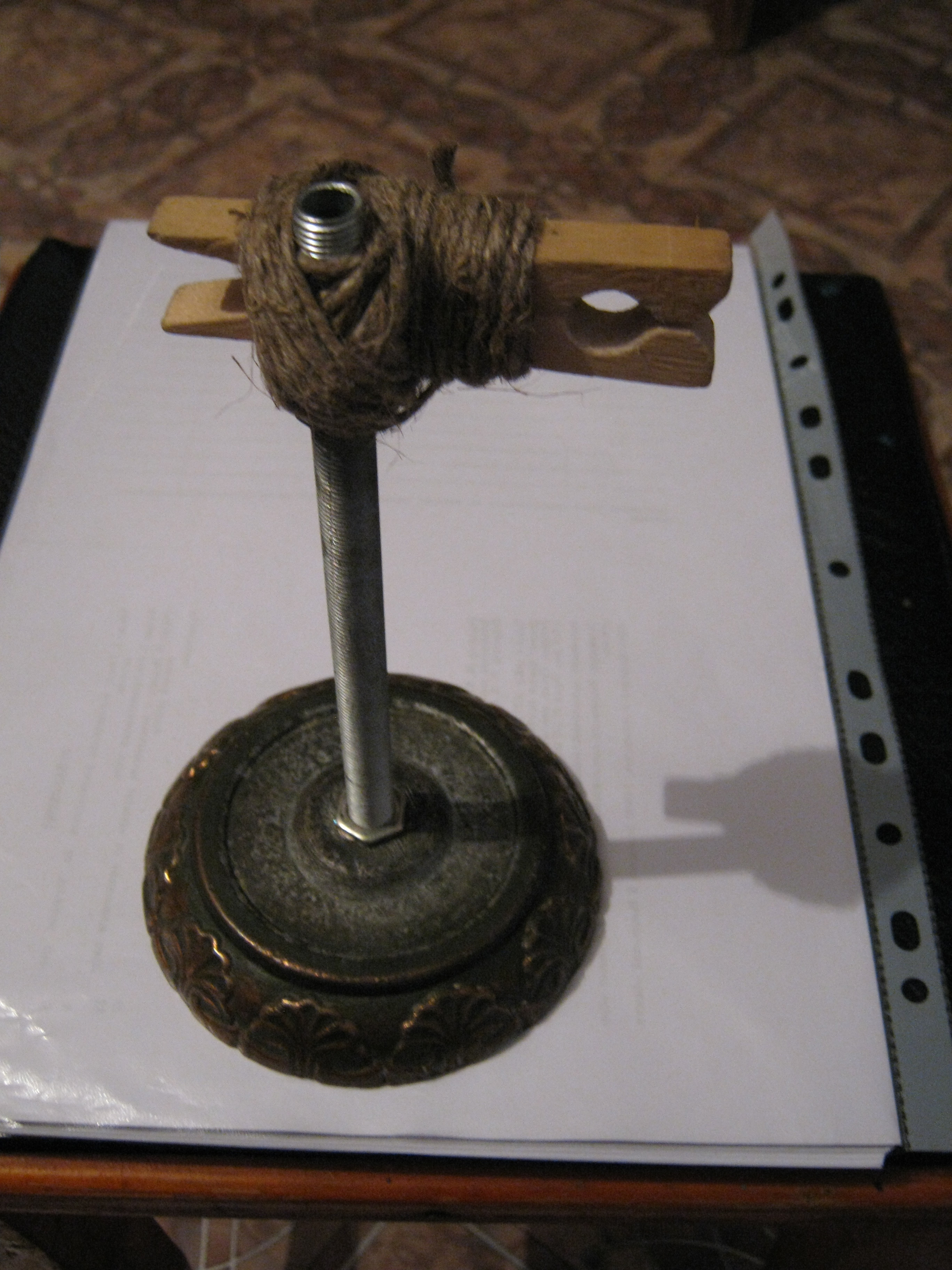

Один из моих первых самодельных штативов :ap:

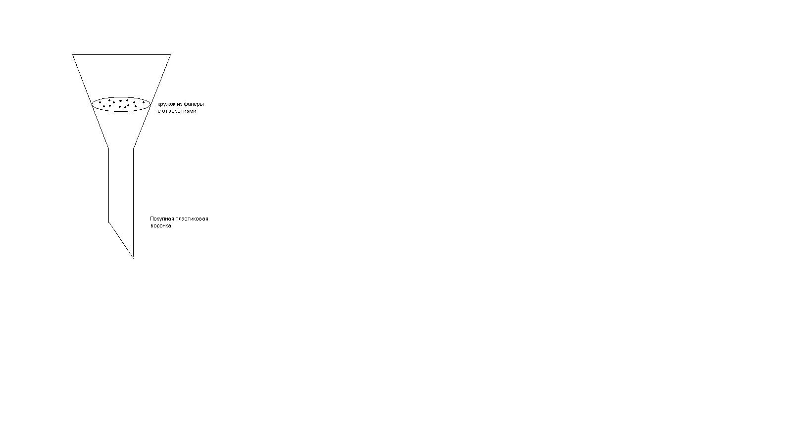

Статья про изготовление водоструйника в журнале была. А что насчёт изготовления простого аналога воронки Бюхнера, или фильтра Шотта-вот это вопрос. Про воронку Бюхнера есть идея:

Про кружок фанеры забудьте: мало того, что он раскиснет, в условиях вакуума с одной стороны и атмосферного давления - с другой на 1 см2 поверхности действует сила в 1 кг.
