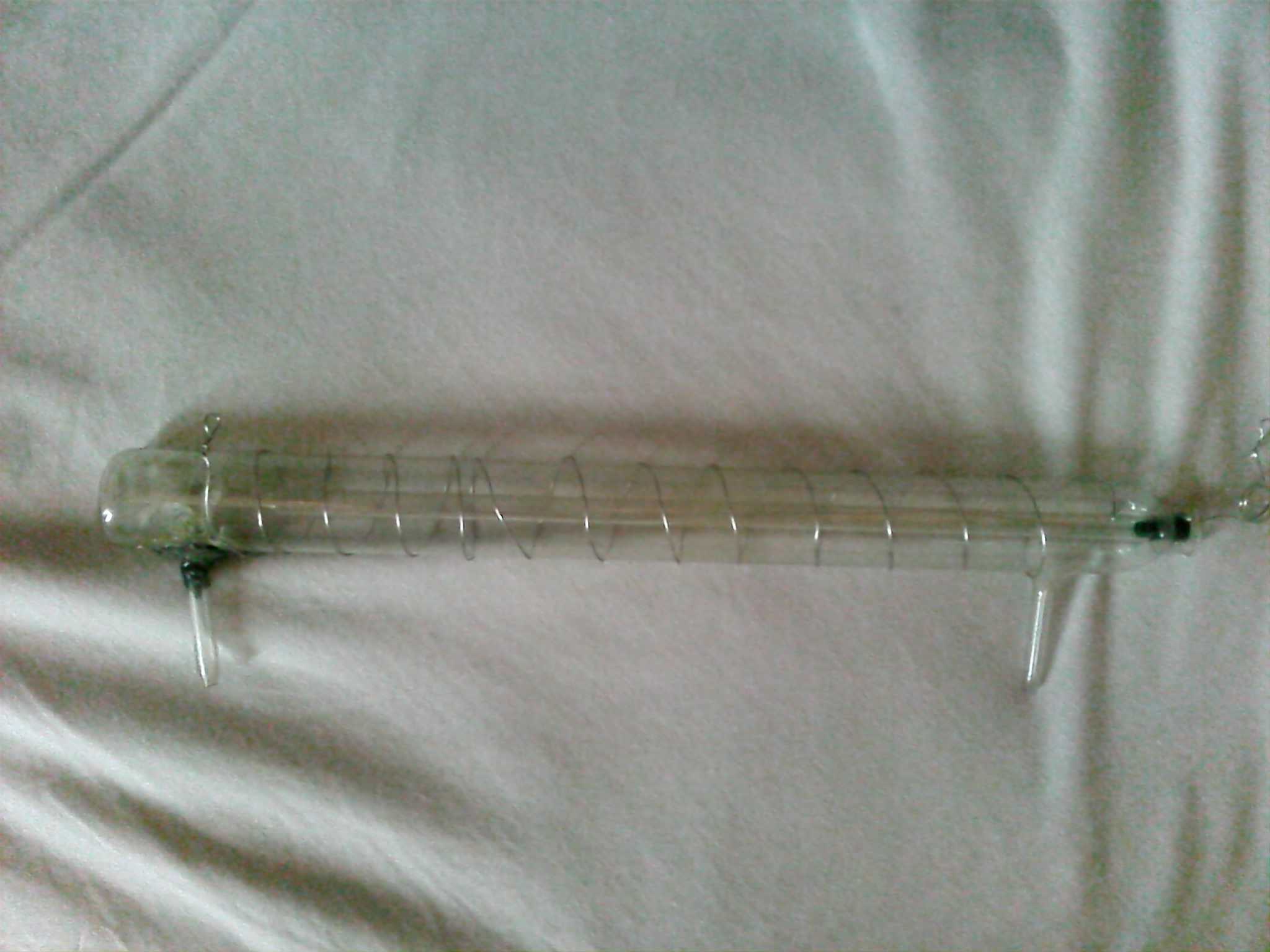

PostPosted: 29 Jun 2011 12:14
Joined: 04 Aug 2010 16:29
Posts: 150
Location: Воронеж
Вот фотография озонатора.
 Post subject: Re: Озонатор (как сделать)
PostPosted: 29 Jun 2011 12:39
Posts: 69151
А как насчет фотографии озонатора в работе?
