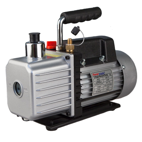

Возникла потребность в лиофильной сушке биологических образцов и плазмид. Есть вакуумный насос и вакуумный эксикатор.
Собственно вопрос в сушке отгона. Можно ли сушить не азотом, а пропуская через трубку с силикагелем/цеолитом?
Объемы по понятным причинам не большие, макс. 50 - 100 мл. Никаких агрессивных сред тоже разумеется нету.
Насос такой

Лиофилизация подразумевает сублимацию льда в очень глубоком вакууме.
В связи с этим хочу Вас спросить:
Как Вы собираетесь замораживать свои растворы перед лиофилизацией и поддерживать температурный режим?
Какие параметры насоса (производительность - давление)?
