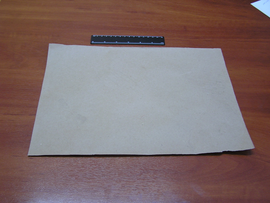

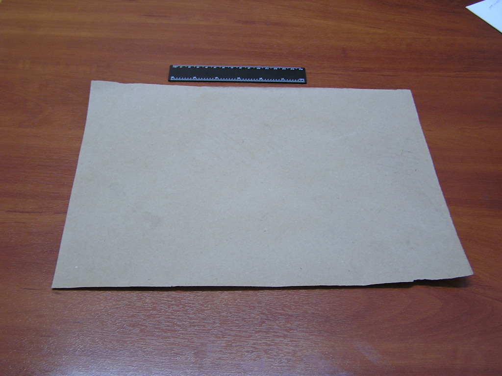

Для того, чтобы сделать пакет, рассчитанный примерно на 150-200 граммов сыпучего продукта, возьмите лист оберточной бумаги размером примерно 20х35 см. Можно взять и обычный лист писчей бумаги формата А4, но он будет несколько "квадратнее" (и, как правило, дороже - кроме случаев повторного использования черновиков, например). Оптимальное соотношение сторон - от 2:3 до 2:4, лучше всего 3:5. В противном случае пакет будет или слишком "квадратным", или же слишком вытянутым - в обоих случаях им неудобно будет пользоваться. Итак, мы взяли лист 20х35 см.

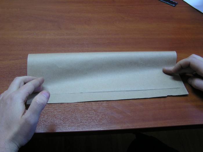

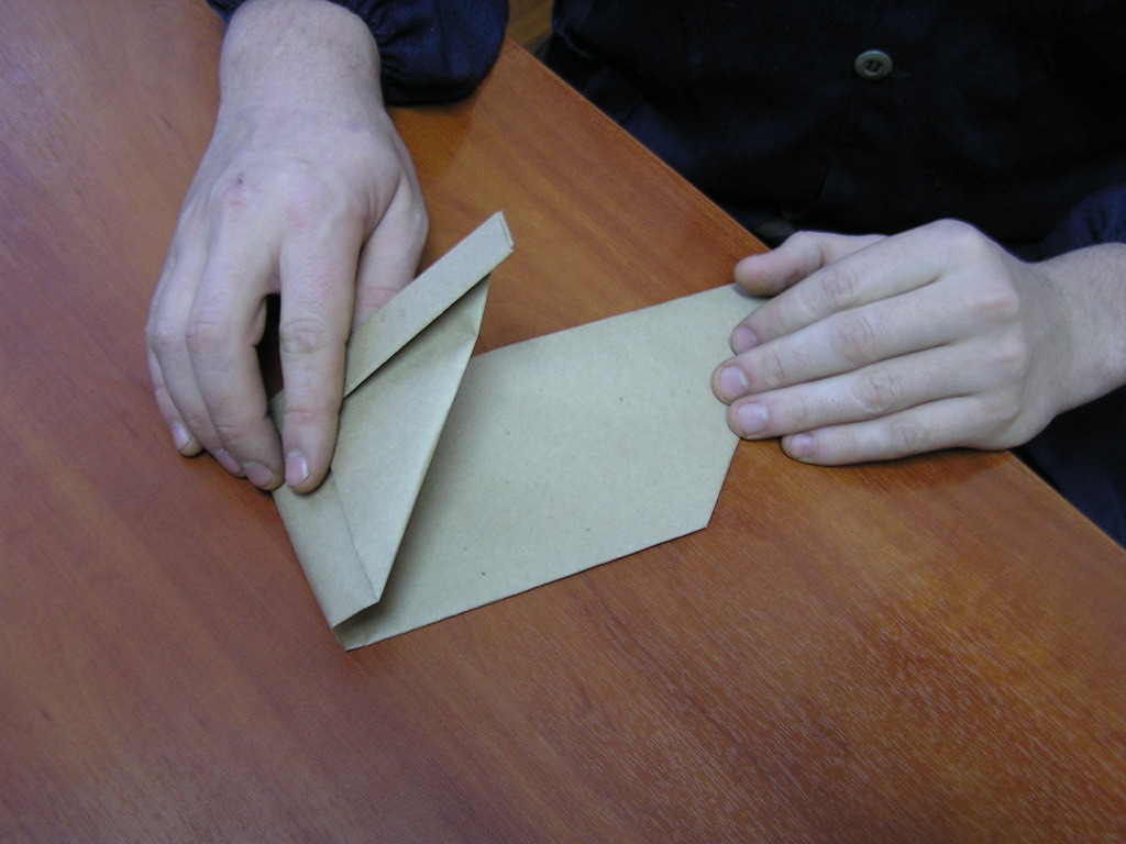

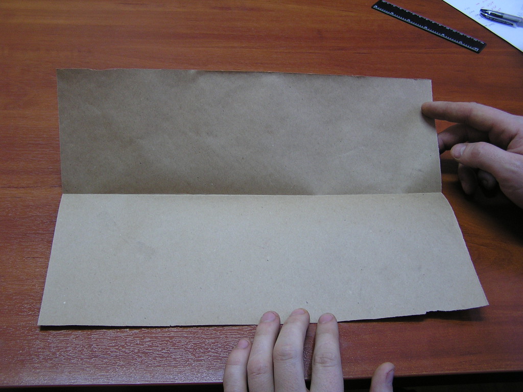

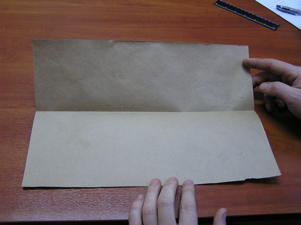

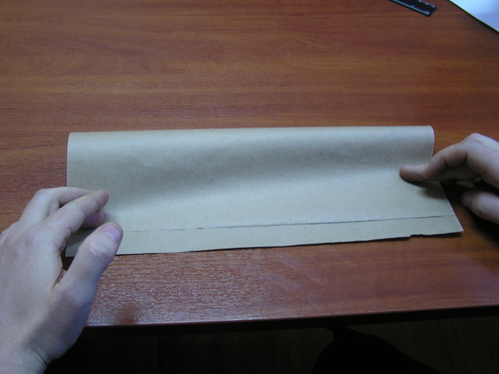

Сложим его почти пополам, оставив где-то 1,5 - 1,8 см на заворачивание "шапки".

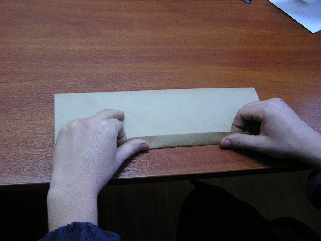

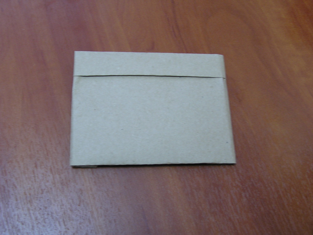

Завернем "шапку" на один раз, охватив нижнюю "почти половину" листа.

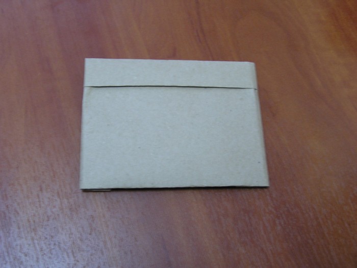

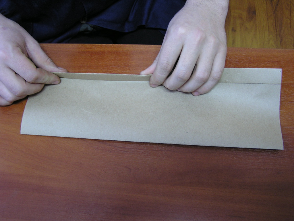

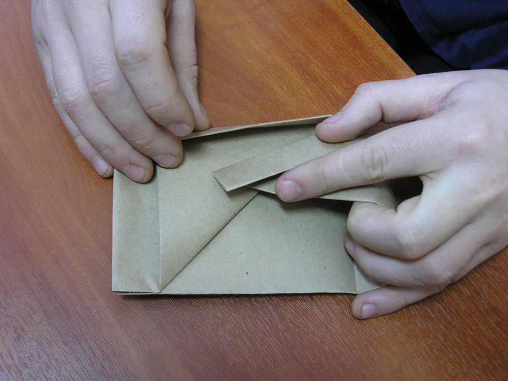

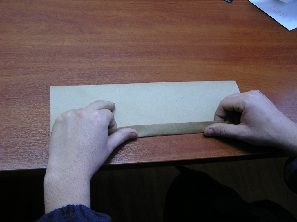

Затем на второй раз - такой двойной загиб предотвратит высыпание при переворачивании.

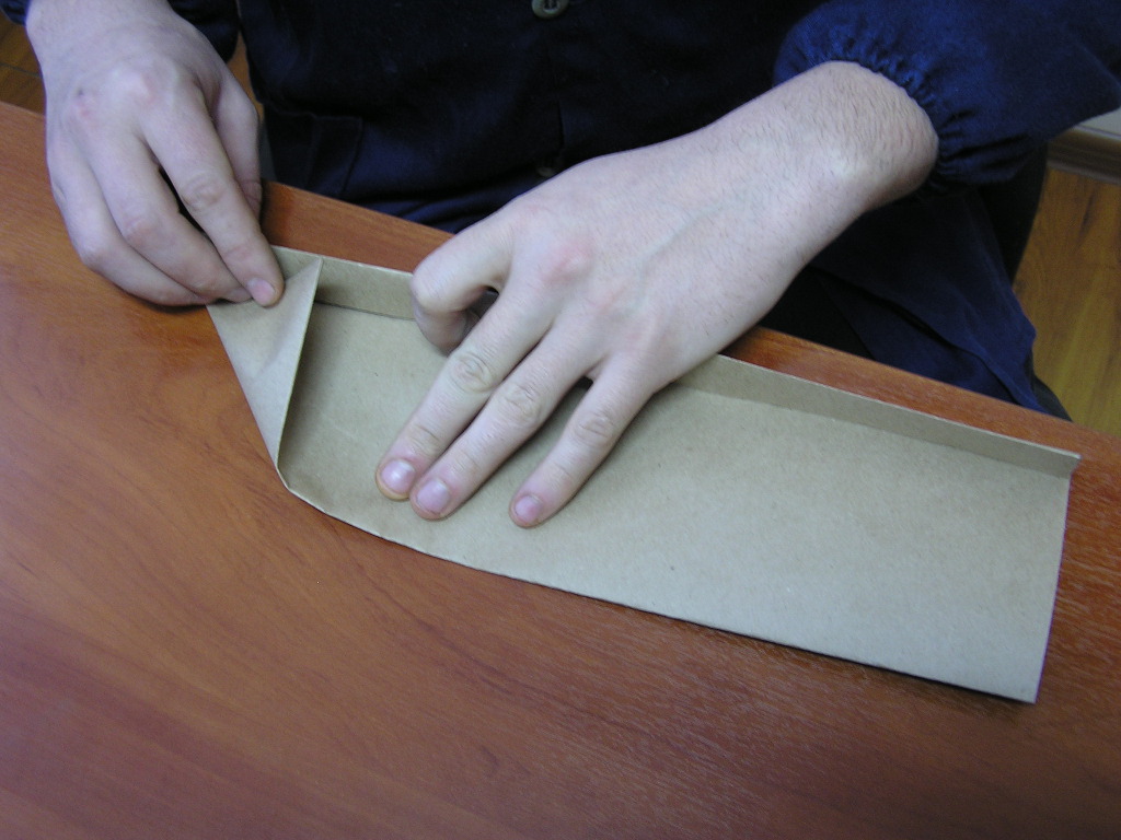

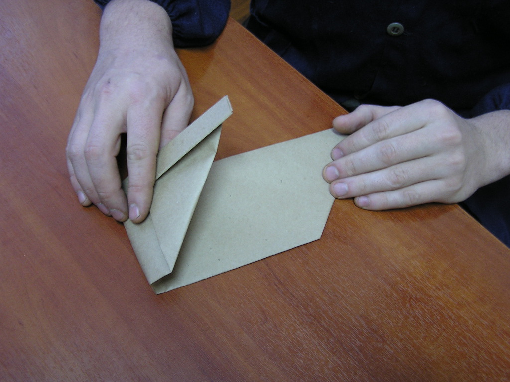

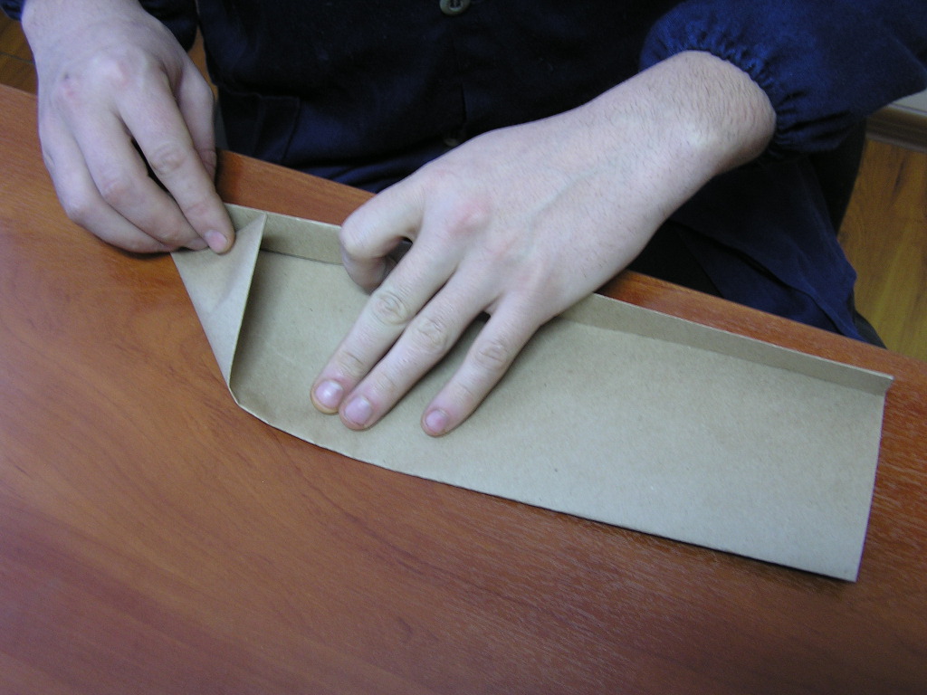

Теперь сформируем углы - загнем под углом в 45 градусов края пакета, которые будут нижними - как раз до внутренней линии шапки.

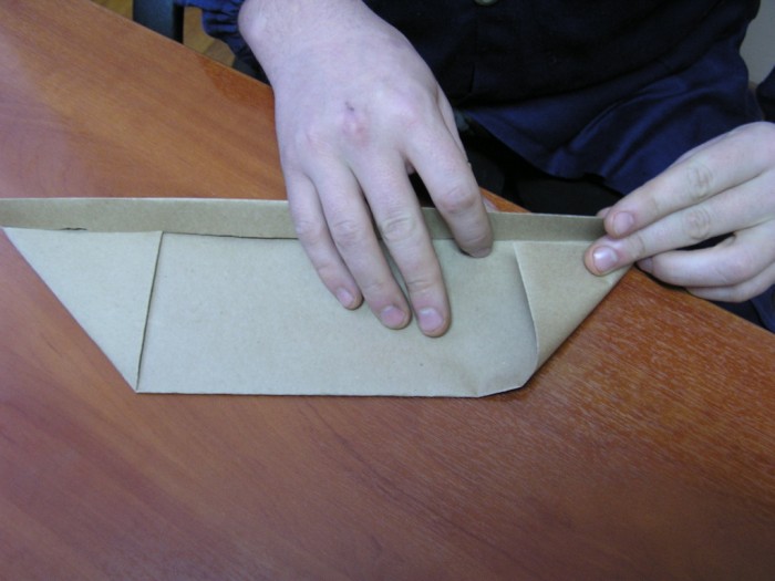

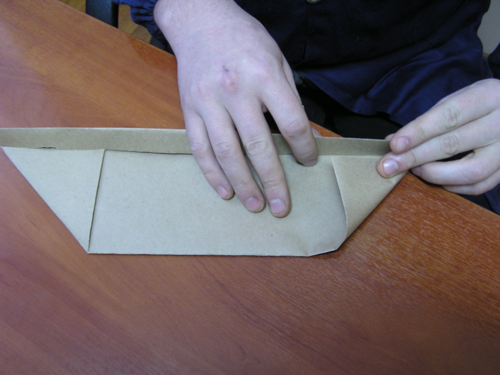

Далее довольно ответственный этап - сейчас определяется полезный объем и форма пакета. Нужно сложить уже поперек примерно четверть пакета с одной и другой стороны, как показано на фотографиях. В данном случае примерно 2 см нужно оставить до линии загнутого угла.

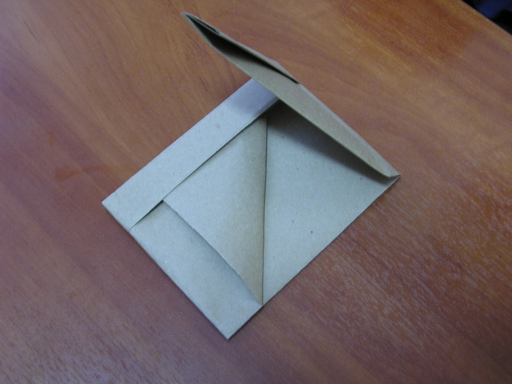

Собственно пакет готов - можно его развернуть и поместить туда ваш сыпучий продукт. Как затем "закрыть" пакет, показано на следующей фотографии.

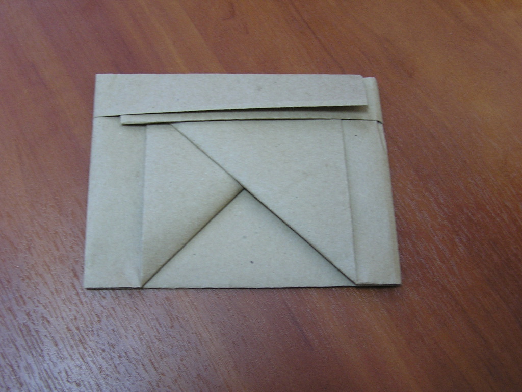

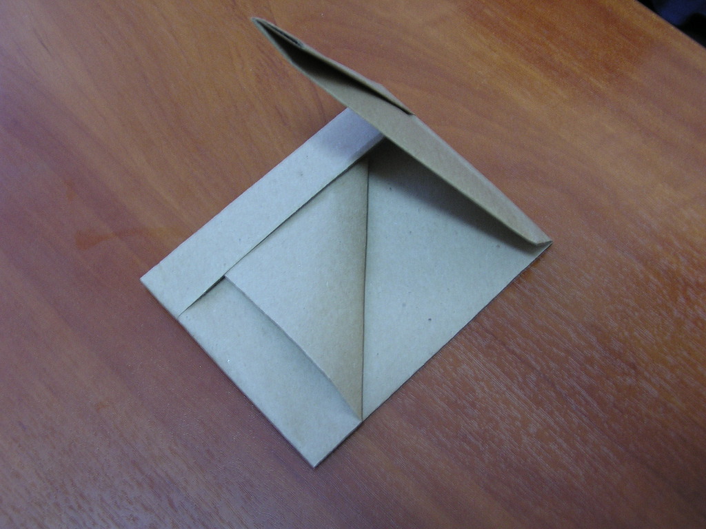

Так же поступаем и в случае, когда делаем пакеты "на склад" - "застегиваем" его. В результате получается пакет, как показано на следующих фотографиях.

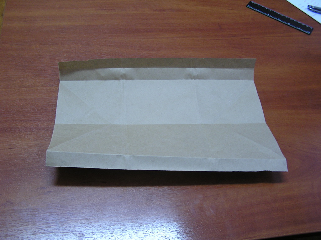

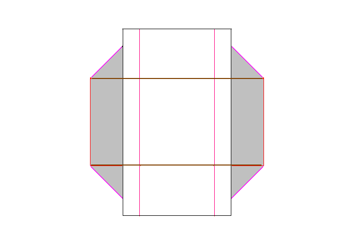

В полностью развернутом виде пакет выглядит так (видны все линии сгиба):

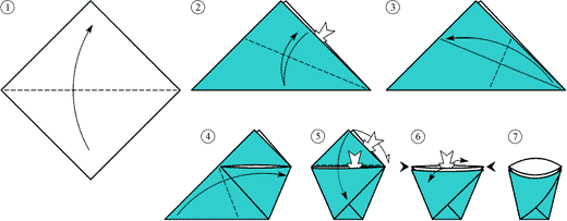

Я обычно пользуюсь более простым вариантом:

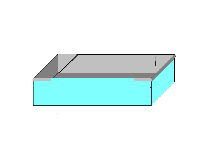

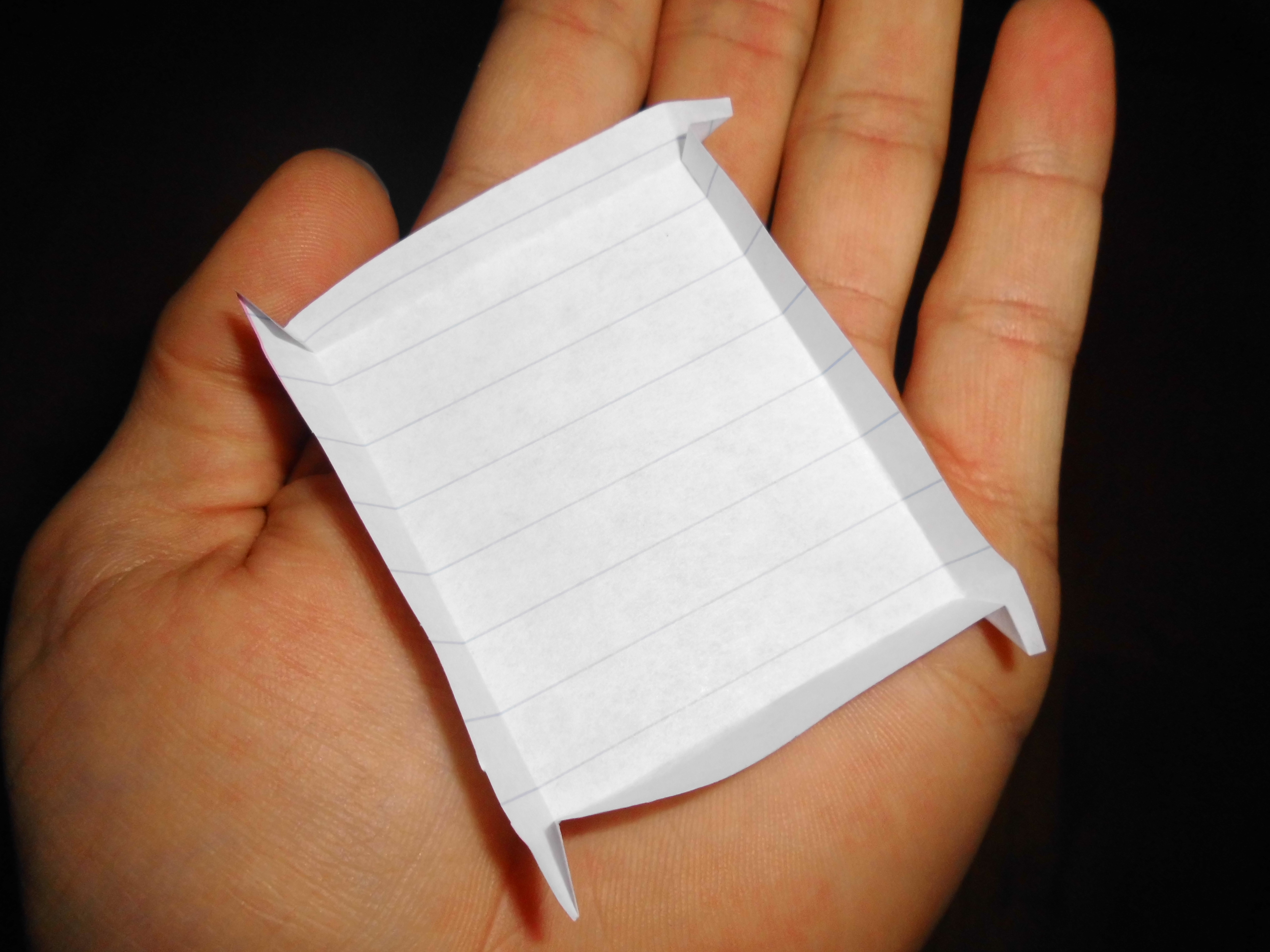

А кто умеет складывать "коробочки для взвешивания"? Выглядит, как прямоугольная коробочка с низкими бортиками без крышки.
 Post subject: Re: Оригами в лаборатории
PostPosted: 23 Sep 2014 19:45
Нет, там как-то более хитро складывается, бортики ровные и устойчивые к саморазгибанию получаются.

Я знаю такую, правда применяю не для взвешивания а для сушки веществ. В родимом химтехе на школе химика научили крутить :) Завтра попытаюсь сфоткать процесс сворачивания

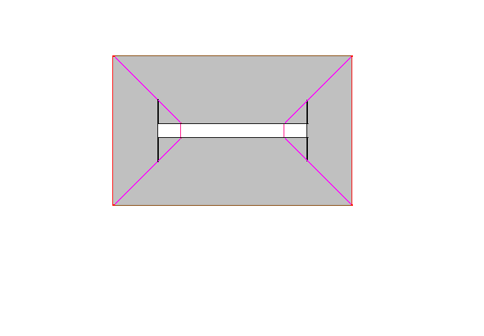

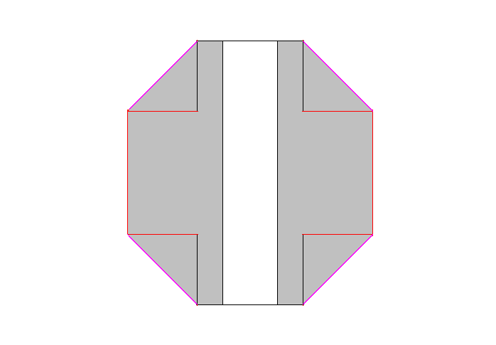

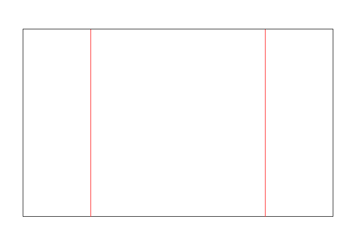

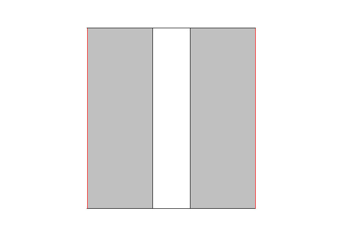

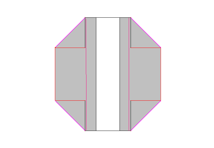

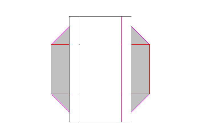

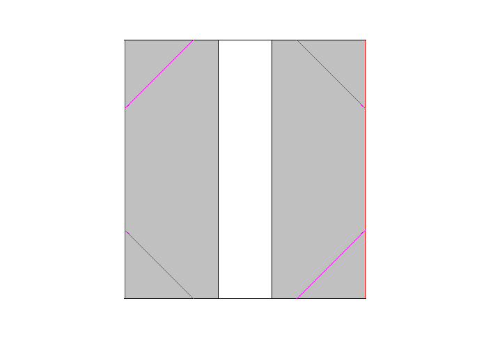

Вот, получается красиво, хорошо сушить порошки. После последнего действия распрямляется в коробочку.
