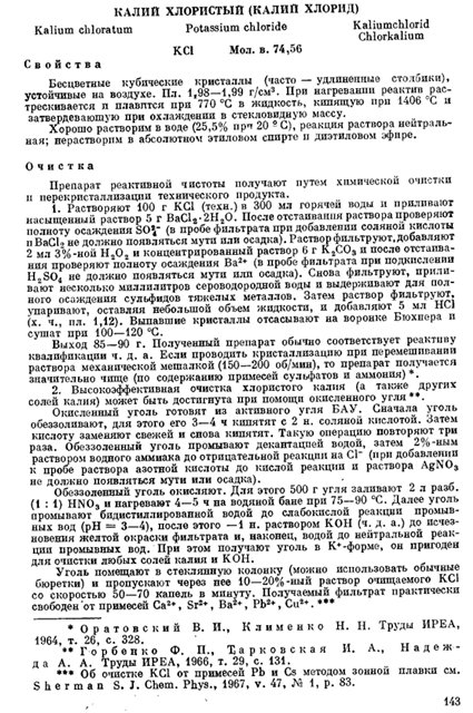

Добрый день, Я захотел написать небольшую работу/реферат по химии, на тему: "Исследование способов очистки реактивов. Очистка реактивов активными углями."
Тема, конечно, не слишком актуальная для школы, но меня заинтересовала)
В связи с этим я хотел бы задать несколько вопросов:
1.Есть ли какая-либо литература по данной теме (В частности интересует про очистку углями).
2.Какую практическую часть можно провести для данной темы?
3.Действительно ли можно добится очень высокой степени очистки реактивов углями?
Честно говоря, темой заинтересоался из-за нижеприведённой картинки.
Заранее спасибо за ответы)

В данном случае окисленный уголь используется как катионит. Но он сильно уступает в этом качестве ионообменным смолам, единственное его преимущество - относительная дешевизна.
Литература по ионитам должна быть в ""книгах по химии"

Тут есть два аспекта:
1. Активированный уголь имеет высокую поверхность за счет большого количества пор, поэтому он способен адсорбировать вещества, особенно - органические. Это используется для отчистки реактивов, например, от смолистых продуктов.
Посмотрите химическую энциклопедию ("коричневую" - Кнунянц И.Л. и др. (ред.) - Краткая химическая энциклопедия. (В 5 томах) [1961-1967] viewtopic.php?p=29507#p29507 ), Энциклопедический словарь Брокгауза и Ефрона и Википедию - для реферата это должно хватить.
2. Если уголь окислить, на его поверхности образуются разлочные группы:
С=О, С-О-С, С-О-Н, СООН и другие. Последние две ведут себя как слабые кислоты, которые способны обменивать ион водорода на металл, но в отличие от обычных кислот, эти группы прочно связаны с поверхностью, поэтому металлы удаляются из раствора. Такие вещества называются катионитами, и окисленные угли - один из представителей катионитов.
По окисленным углям есть монография:
Тарковская И.А. Окисленный уголь viewtopic.php?p=27544#p27544
В частности, окисленные угли используются для получения веществ высокой чистоты, необходимых для синтеза люминофоров. Этим занимаются Argentus и Scott viewtopic.php?f=6&t=281&start=50
