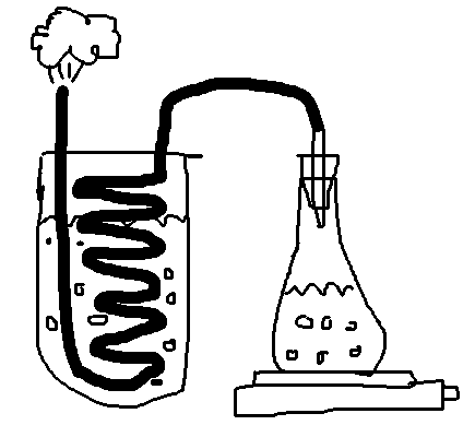

А что там варится? Может обычный ТЭН засунуть?
Ну или, если реактор не очень большого объёма, попробовать такую систему? (Да, знаю, я не художник)
Как по мне всё нарисовано прекрасно - я рисую еще хуже.
Не годится, конденсат должен течь вниз, а не вверх. Будут гидроудары, давление в колбе.
Или нужен вверху насос, который откачивает конденсат.
на 30л. Понятно, что по-хорошему нужно иметь (купить, сделать) свой парогенератор мощностью хотя бы в пару-тройку кВт, плюс с возможностью регулировки нагрева.
Уверяю вас, именно так нагрев паром через змеевик и работал. Сначала очень осторожно просто пускаю пар, чтобы выдавился конденсат, потом, по мере прогрева, можно чуть сильнее. Гидроудары есть сначала, конечно же, но стекло выдерживает. Да у нас и давление пара слабое, я когда-то измерял температуру, максимум я 105С намерял.

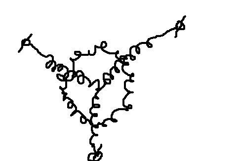

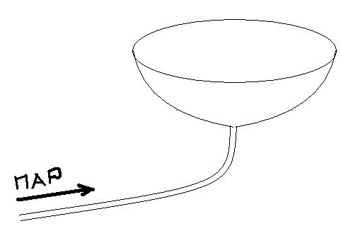

Простота -- залог успеха. И если задача всего лишь обогреть реакц. смесь ВОДЯНЫМ паром, то куда проще обдувать им реактор СНАРУЖИ, а не в спирали. Снабдив же сферический колбодержатель пароподводом, получим ровный обдув по всей полусфере (см. корявую схемку ниже):
Если же нужен регулируемый нагрев (обычное дело) -- тот же самый колбодержатель выполняем из нихромовой спиральки (см. похабщину ниже):
Чтоб не лопнуло стекло, напряжение плавно изменяется тиристором (для любого электронщика -- раз плюнуть).
Вместо "П.С."
Пар, конечно, надо подводить не снизу, а сбоку, ведь внизу -- сток конденсата. Это типовая вещь, колбовые парогрелки и мне где-то мельком встречались.
Для литровой колбочки такая конструкция вполе подойдет. Но не для 30л реактора с нижним сливом. На практике это бужет "ежик в тумане", все мокрое, в пару и воде.
