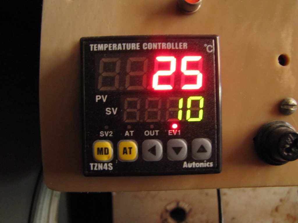

File comment: Контроллер температруы
В принципе такого добра должно быть достаточно. Например, в Киеве контроллеры температуры продаются практически в любой фирме, которая торгует оборудованием. Кроме того, они есть на радиорынке.
Знакомый даже говорил мне цену, но уже точно не помню - что-то около 360 грн (1000 руб)

Какой функционал таких контроллеров?

Он действует как импульсный регулятор мощности. К нему подключают термопару и задают необходимую температуру. Если температура в муфеле ниже, он пропускает импульсы тока на ТЭНы. Когда температура приближается к заданной, он пропускает импульсы с меньшей частотой до тех пор, когда температура в рабочей камере не достигнет заданной. В этот момент подача тока к ТЕНам отключается.
Главное не забыть вставить термопару в рабочую камеру - иначе муфель будет греться до тех пор, пока не будет достигнут предел его возможности (а регулятор будет показывать комнатную Т).
