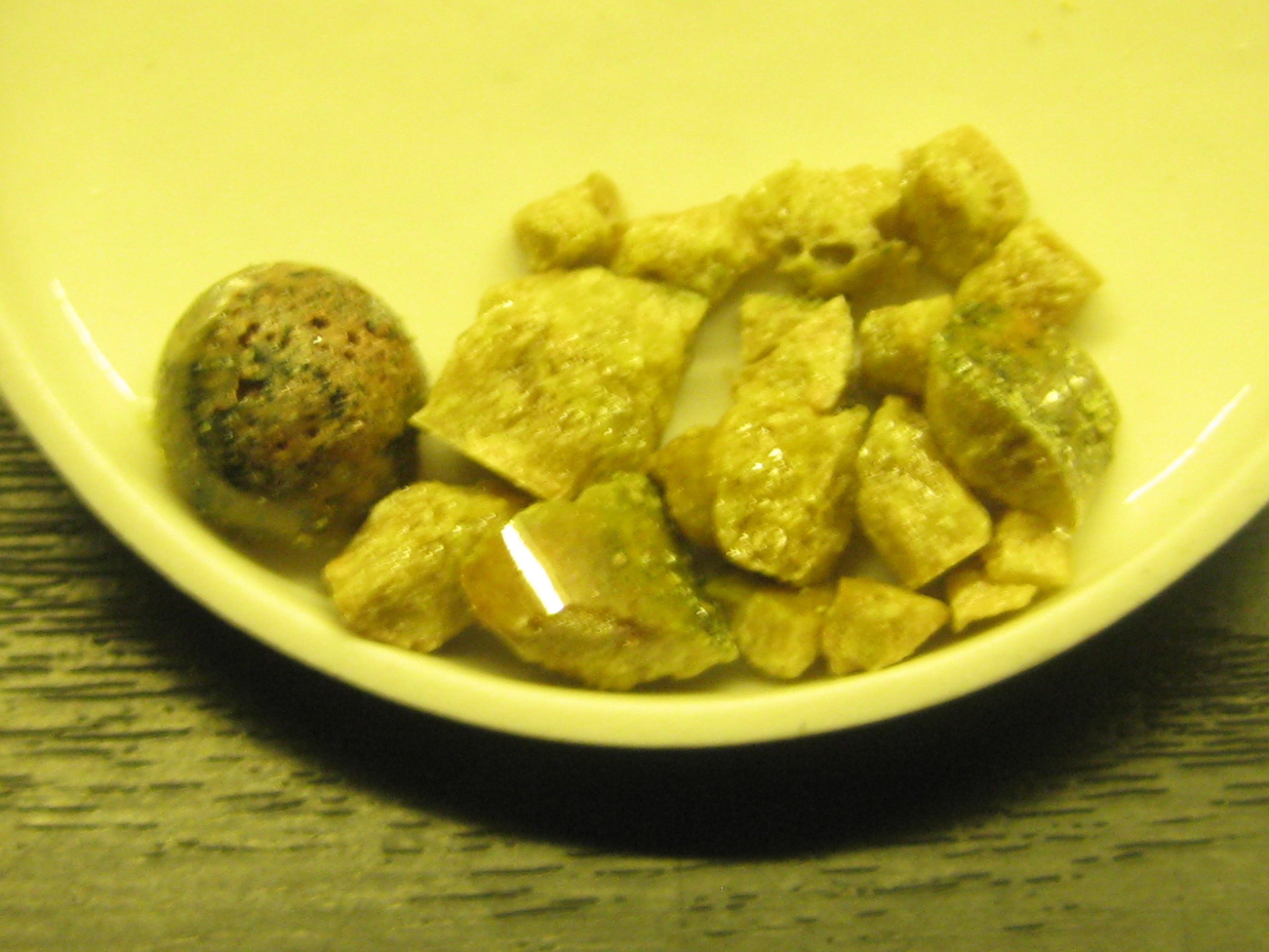

я этого не знал и сильно нагрел.... то что получилось можете видеть сами. Пробирку пришлось разбить(на фотографии содержимое). Кстати при нагреве я чуял сероводород...
File comment: сера которая получилась....

Сероводород образовался при реакции серы с органикой.

Как определить качество серы? лучше она у меня вышла чем была или же нет?
С уважением, Герман
 Post subject: Re: Чёрный порох
PostPosted: 03 May 2011 19:11
Может приготовить из неё образец пороха (достаточно совсем немного 1-2 г.), и поджечь его на бумаге.
