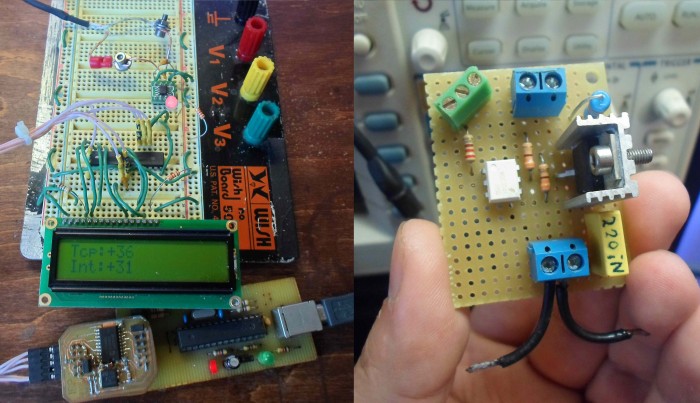

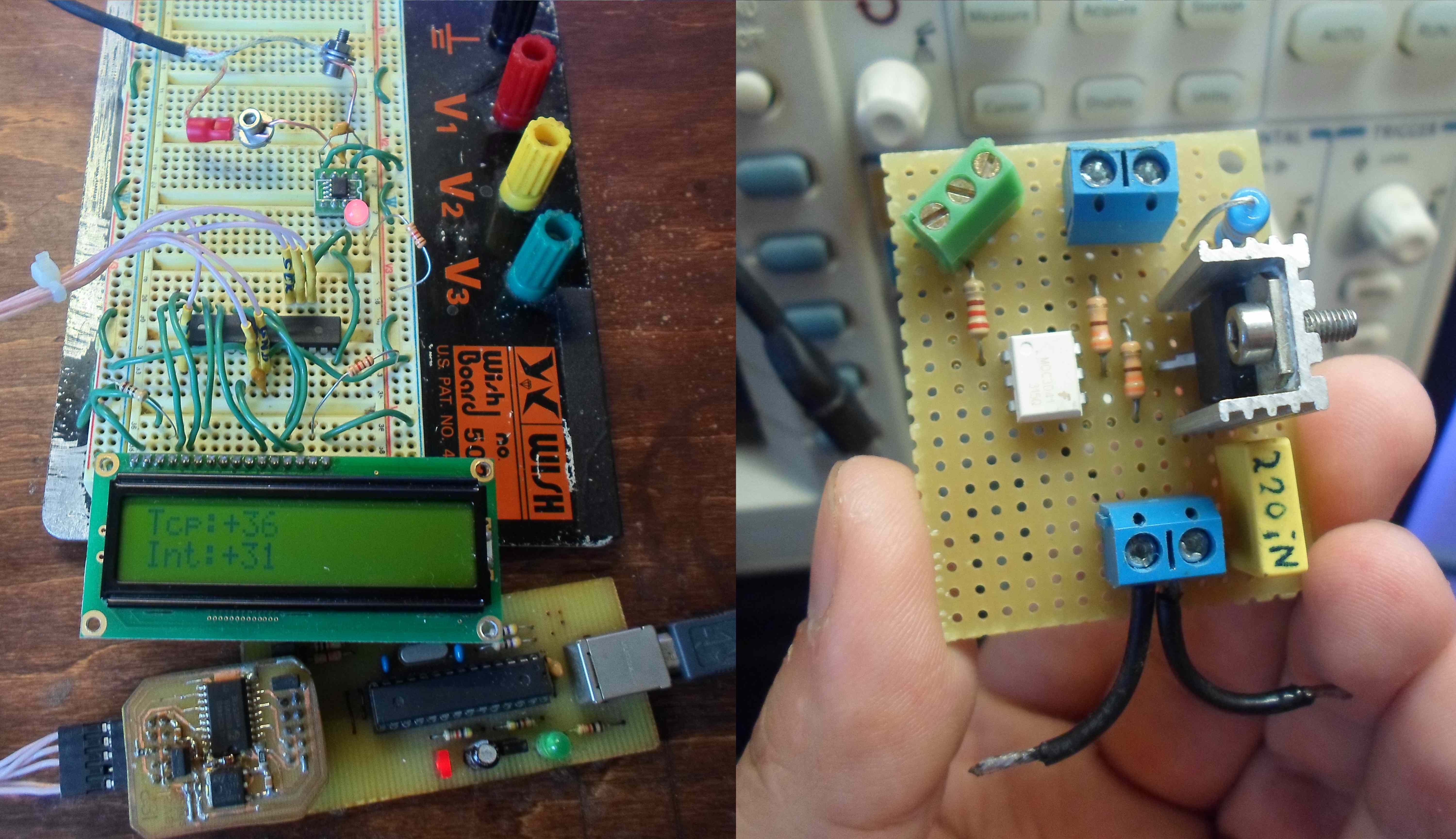

Я запнулся при разработке термостата, застрял почти что на 2 недели – хотел сделать его с термопарой, что оказалось весьма не просто.
Хотя, в хлоратной камере легко можно было применить вообще любой термистор/транзистор/микросхему(которые до +125°С)...
Но термопара круче, она до 1200°С и может быть применена ещё много где. :ah:
В итоге термопарный термометр я сделал(и очень хорошо подтянул себя в термопарах), но в установке он применён не был из-за постоянной июльской жары – камера сама по себе без проблем удерживалась в нужном температурном диапазоне.
Прототип термопарного термометра вот так выглядит(36°С – это я термопару под язык засунул :ap:), и рядом оптосимисторное реле которое может переключать ~220V нагрузку мощностью до пары кВт.
По логике, оптосимисторных реле было бы 2 штуки, одна включала электролиз в диапазоне 40-60°С(дергая 220V к AXT блоку питания), и вторая включала бы подогрев(электроплитку или другое) когда температура в камере ниже 40°С:

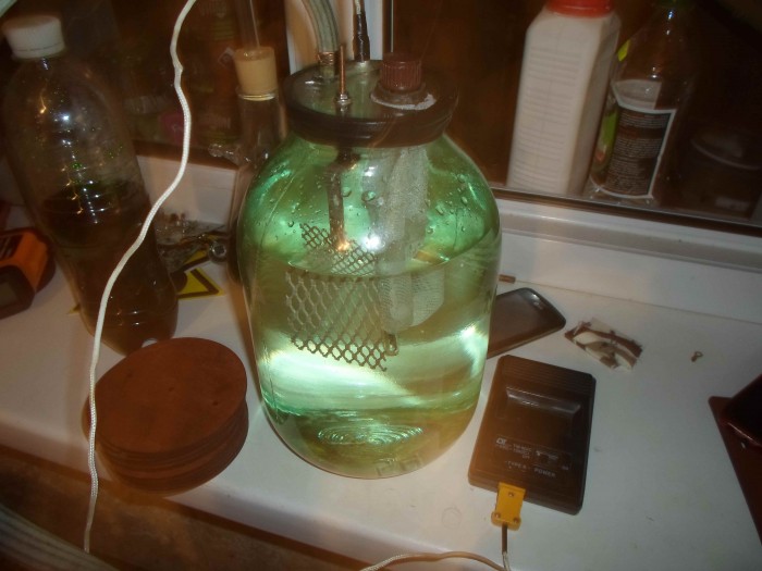

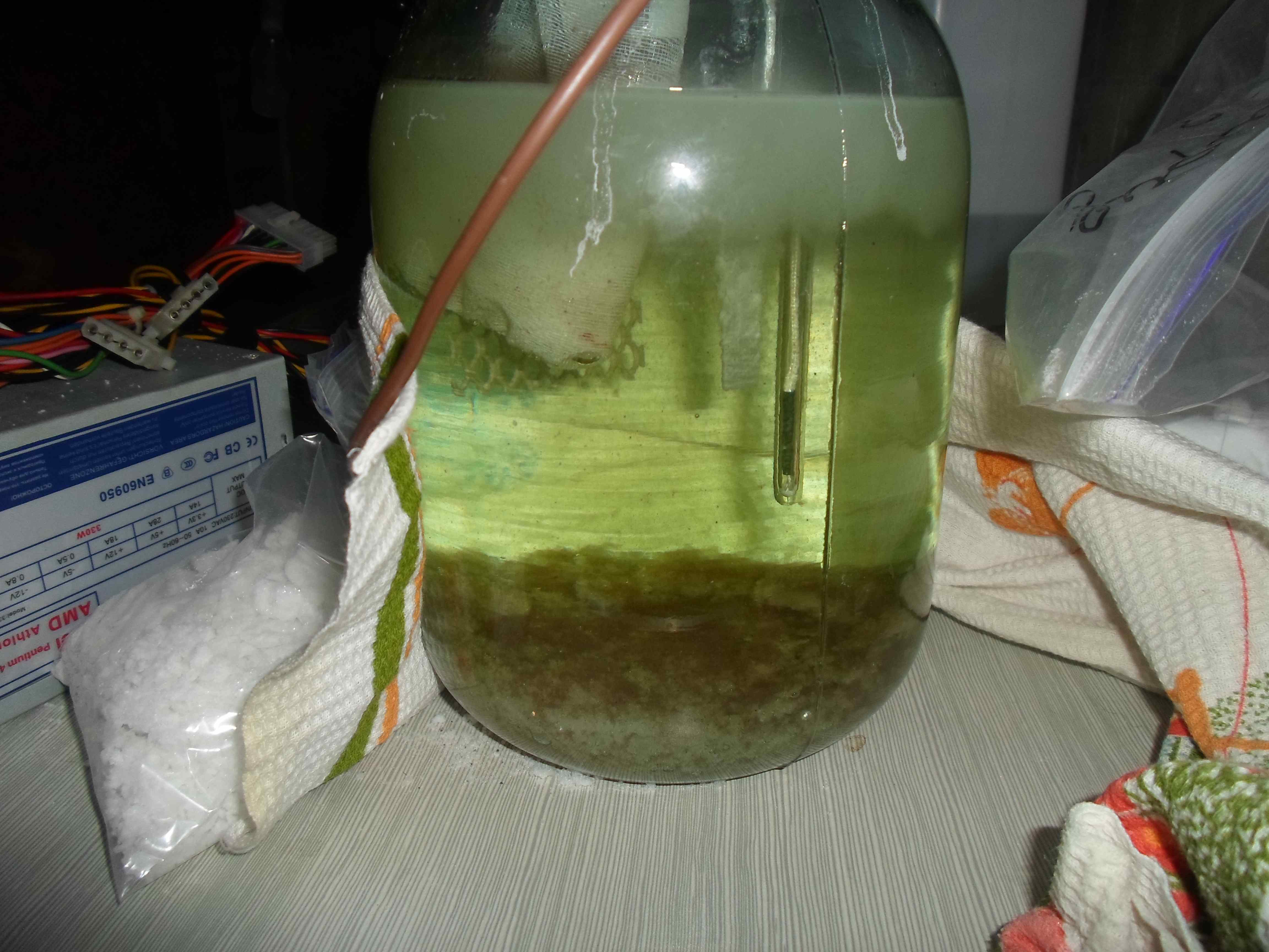

В общем! Хоть пока без термостата, был проведён ещё один заход, на этот раз в 3-литровой банке.
Новую крышку делать не стал, но в отличии от прошлого захода – сшил мешочек для досыпки хлорида, который должен удерживать раствор 100% насыщенным 100% времени.
Это оказалось ключевой фичей, без которой электросинтез хлората крайне неэффективен – всегда реализуйте решение для удержания насыщенности хлоридом.
Фото до запуска, пока ещё на подоконнике в комнате:
В данном заходе похоже производилось не менее чем 100 грамм KClO3 за период в 24 часа.
Первые 2 дня камера работала на насыщение 3-х литров раствора хлоратом, объём очень большой и на дно ничего не падало.
На 3-й день появился слой из выпавшего хлората и начал интенсивно расти:
В течении следующих 3-х дней набралось около 1/4 банки.
На 5-й день мой мешочек из шторной тюли растворился в хлорке(не ожидал такого), и куча хлорида была по ошибке просыпана сквозь него, в продукт.

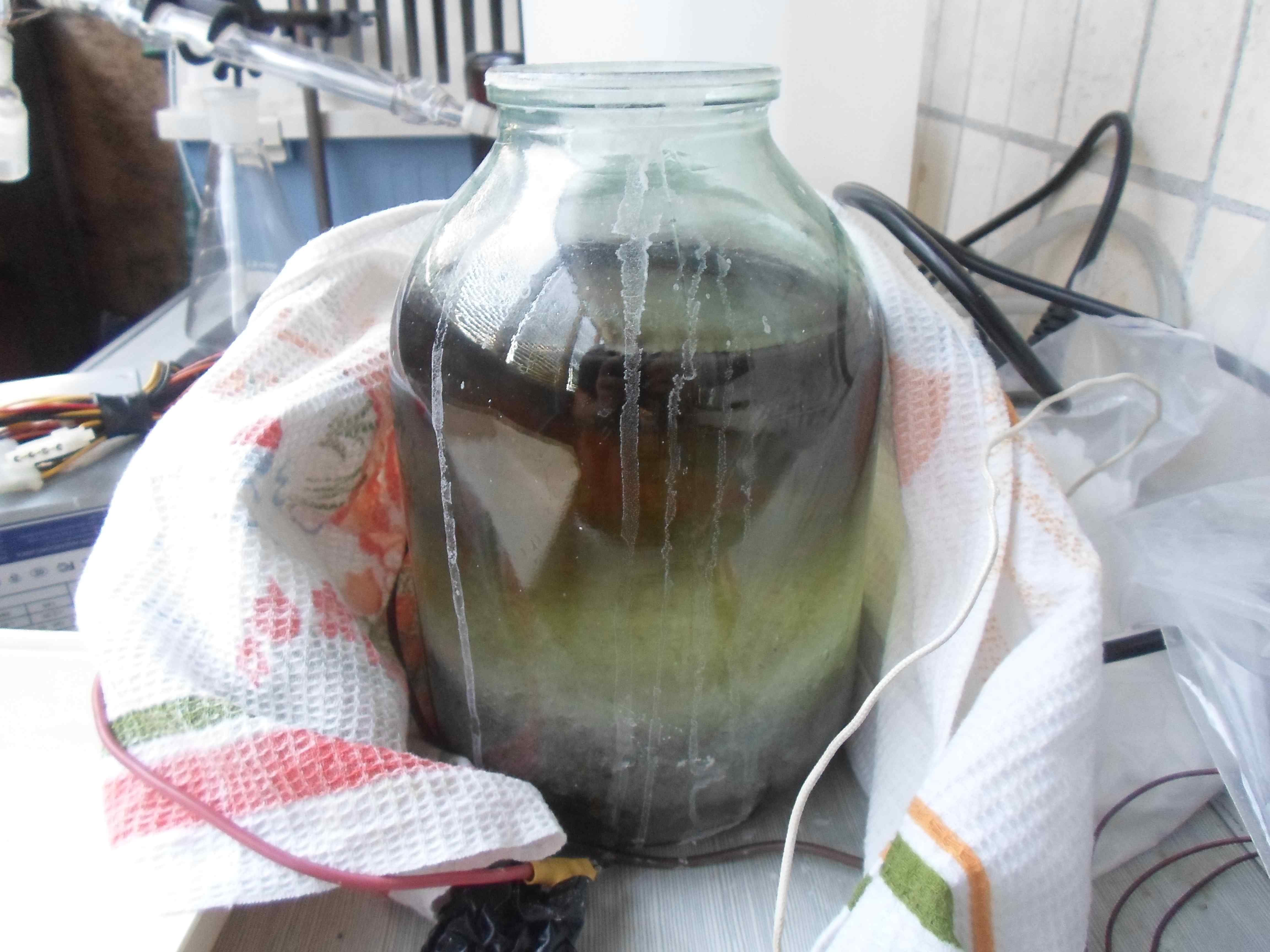

На 7-й день я завершил электролиз, т.к. у нас была семейная поездка в другой город. Банка вот так выглядела, это с перемешиванием(тряской всей банки), так что слой не распушен пузырьками воздуха:
Да, камера весьма грязная, т.к. применялись те же несовместимые материалы: болты/гайки из нержавейки, медные шпильки, и никелированные латунные стоечки.
В итоге железо опало нерастворимой ржавчиной Fe2O3, а никель и легирующие смеси нержавейки осели неким "зеркалом" на стекле банки. Возможно что-то ещё осталось в растворе.
В идеале таки юзать полностью титановый крепёж, но достать его в Украине оказалось как-то очень не просто – хоть ищи кого-то с токарником и точи свой.
В любом случае, это проблемы для следующего захода – когда я буду перерабатывать всю систему, включая крышку и крепёж.
По возвращении в Киев меня ждала та самая баночка, перед поездкой просто вытащил электроды, но раствор и кристаллы остались.
Хлорат не скис(я что-то переживал за это), но видимо из-за дневного/ночного термоциклирования трансформировался из пластинок в моноклинные кристаллы.

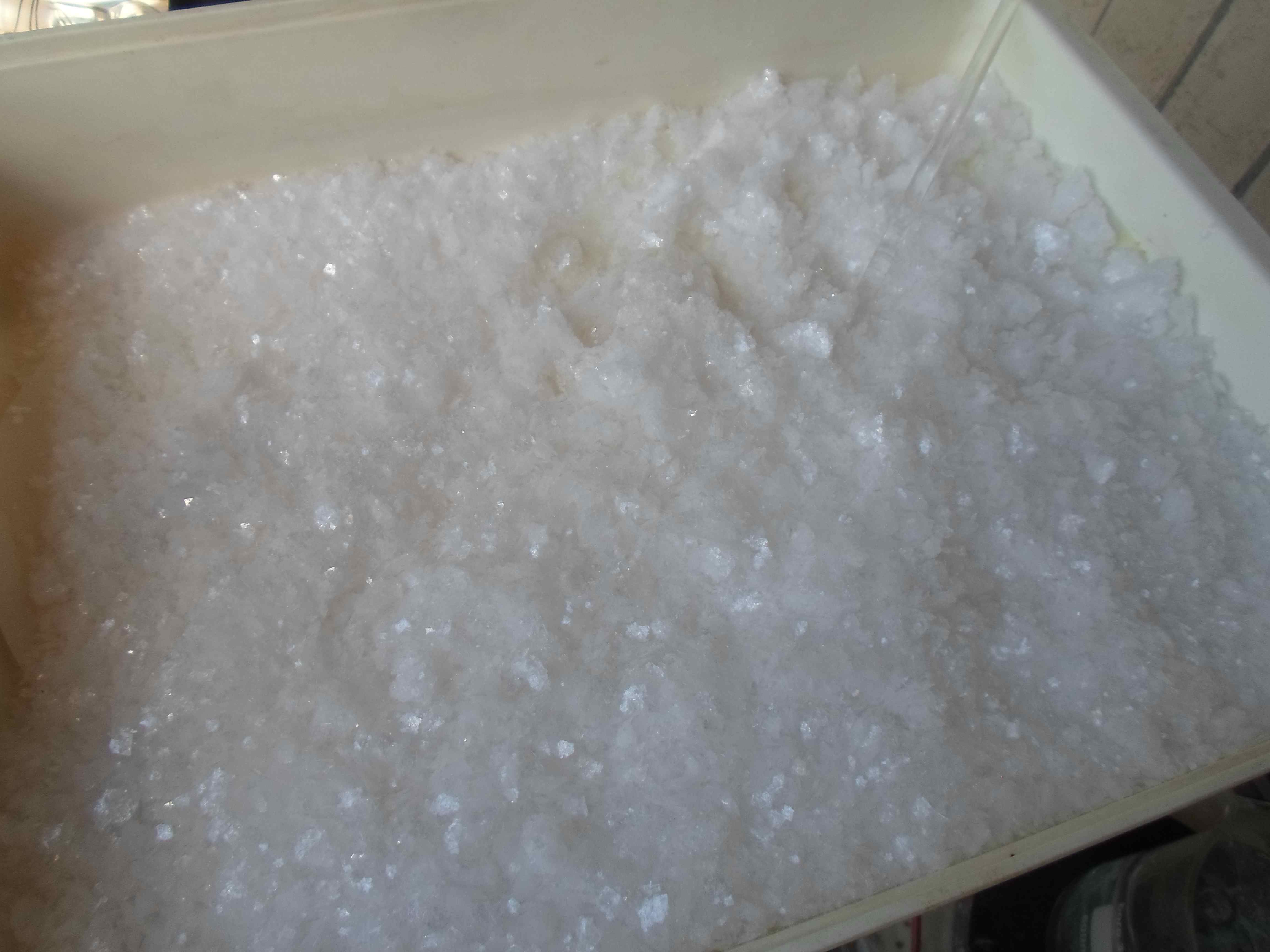

Я слил раствор, достал кристаллы и растворил их в чистой воде, дважды сделал горячую фильтрацию и перекристаллизацию, и затем отсосал продукт на воронке Бюхнера вакуумом, с двойной промывкой водой при 0°С.
Тов. Карякин обещает что после такой обработки кристаллы хлората получаются квалификации "ч".
Выглядели они очень чисто, однако меня смущает факт загрязнения раствора материалом на который крепились электроды. Так что может оно "ч", а может и нет. :)
Да, выход получился 409 грамм хорошо очищенного KClO3, это с неслабой потерей продукта.
Упаривание и переработка воды в которой проводилась рекристаллизация/промывка – дали ещё 117 грамм чистого хлората калия.
В сумме 526 грамм за 7 дней электролиза.

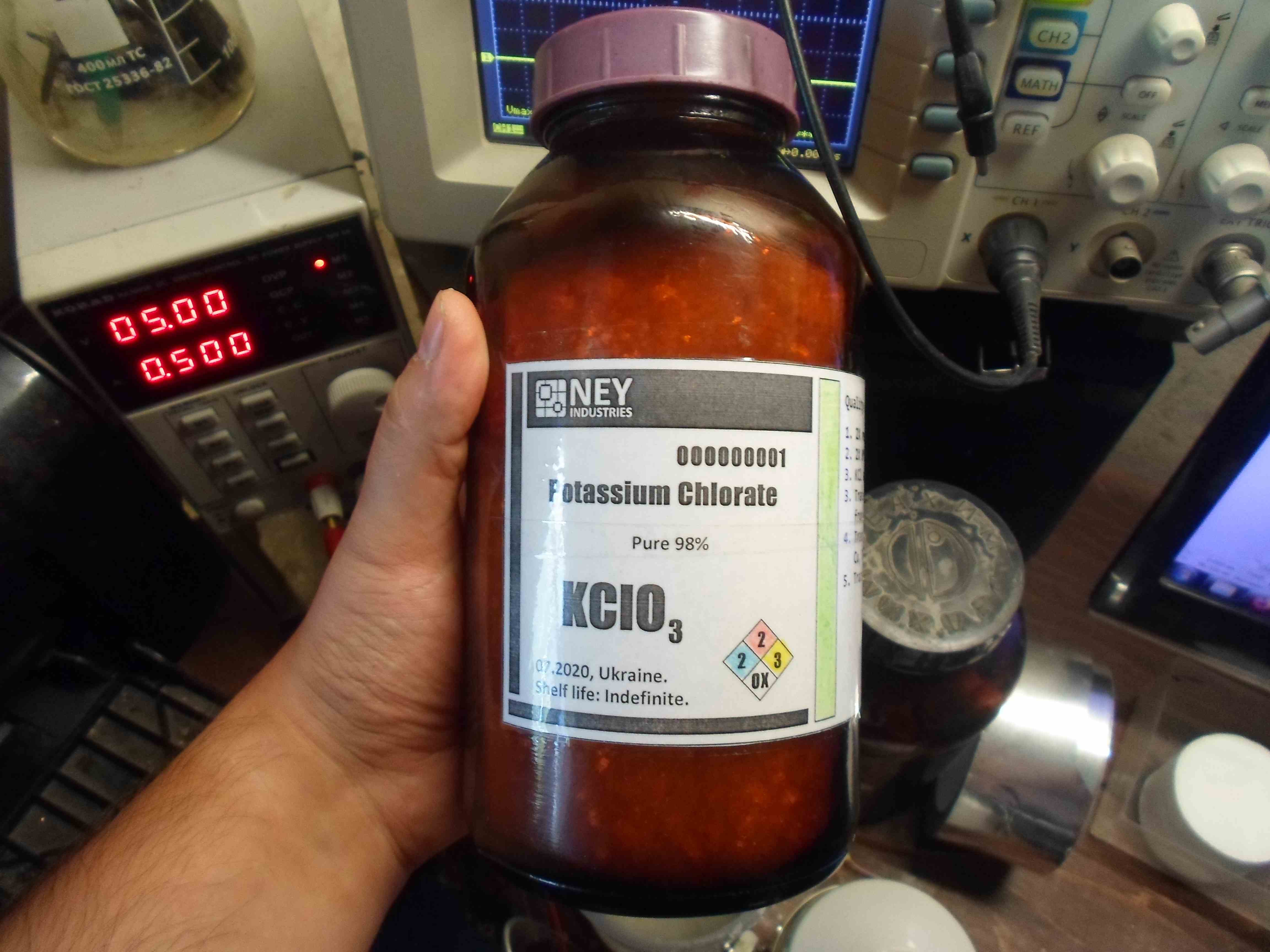

Это только с выпавшего хлората в 3-литровой банке при комнатной температуре, маточный раствор я оставил на будущее.
Продукт из-за рыхлости очень хорошо поместился в реахимовскую 1-литровую банку и теперь у него там домик. :ag:

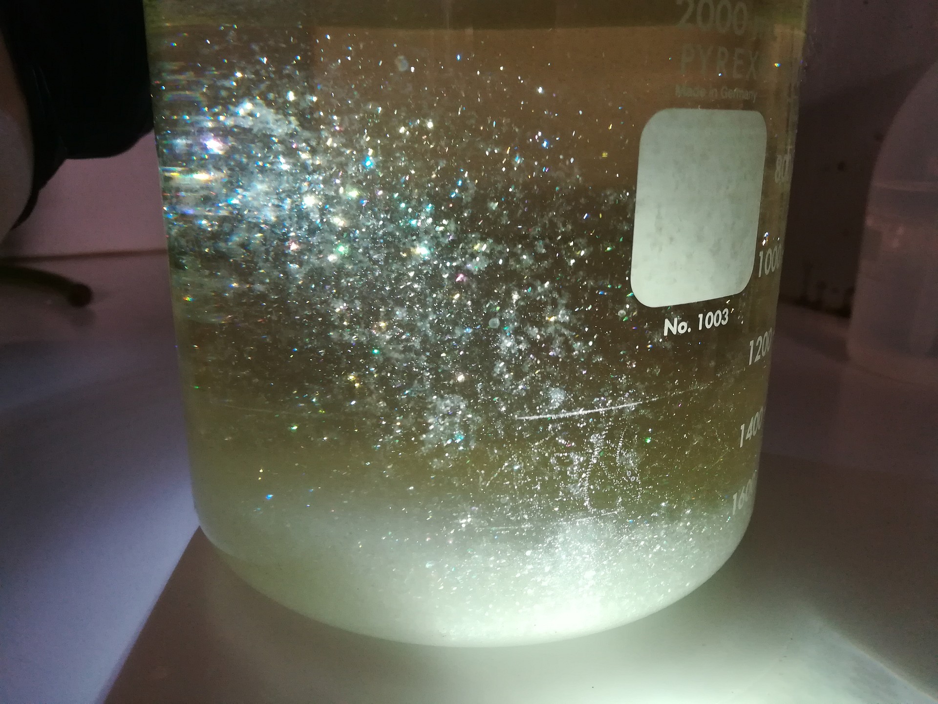

Хлорат калия (KClO3) осаждается из смеси хлората натрия и хлорида калия
Potassium Chlorate (KClO3) Precipitates from a Mixture of Sodium Chlorate and Potassium Chloride

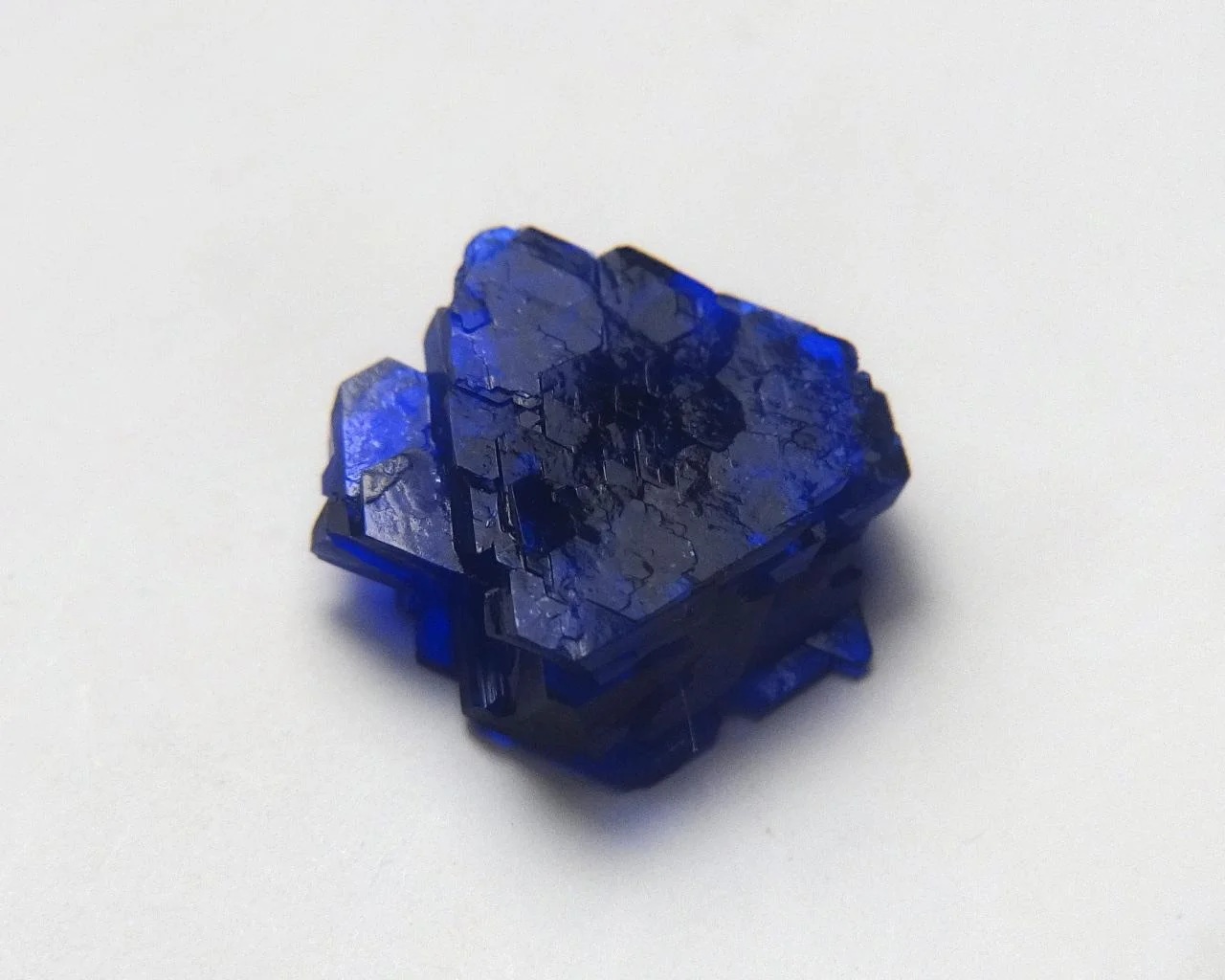

Кристалл Na₂[Ni(NH₂CH₂COO)₃]ClO₃, трис(глицинато) никелат (II) хлората натрия.
A crystal of bizzare Na₂[Ni(NH₂CH₂COO)₃]ClO₃, sodium tris(glycinato) nickelate(II) chlorate
I love coordination complexes and double salt, so here is a compound that belongs to both groups.
I discovered it experimentally, and the formula in the title is just an educated guess. Literature mentions a similar compound with perchlorate ion https://pubs.acs.org/doi/abs/10.1021/ic50226a001. I did not had a source of perchlorates, so tried to substitute it with less stable chlorate (V), obtaining this material.
Why I think the formula is essentially right: dark blue color indicates presence of glycine nickel complex; heating it in flame causes quick deflagration, leaving heavy black smoke (Ni or Ni oxides I think) which indicates presence of oxidizing ClO3.
Solubility is very high, significantly exceeding 100g/100ml.
Preparation: 1 mol of NiCO3 is added to 3 mols of aqueous glycine and heated until complete dissolution. 1 mol of NaHCO3 is added, after the completion of the reaction the solution is cooled to the room temperature and NaClO3 is dissolved in it. Then the solution is left to evaporate at room temperature.
I also tried to substitute ClO3 with NO3 but got nothing.
Presence of chlorate and glycine makes it somewhat energetic, but it is apparently not sensitive to shock, and heating causes deflagration rather then detonation.

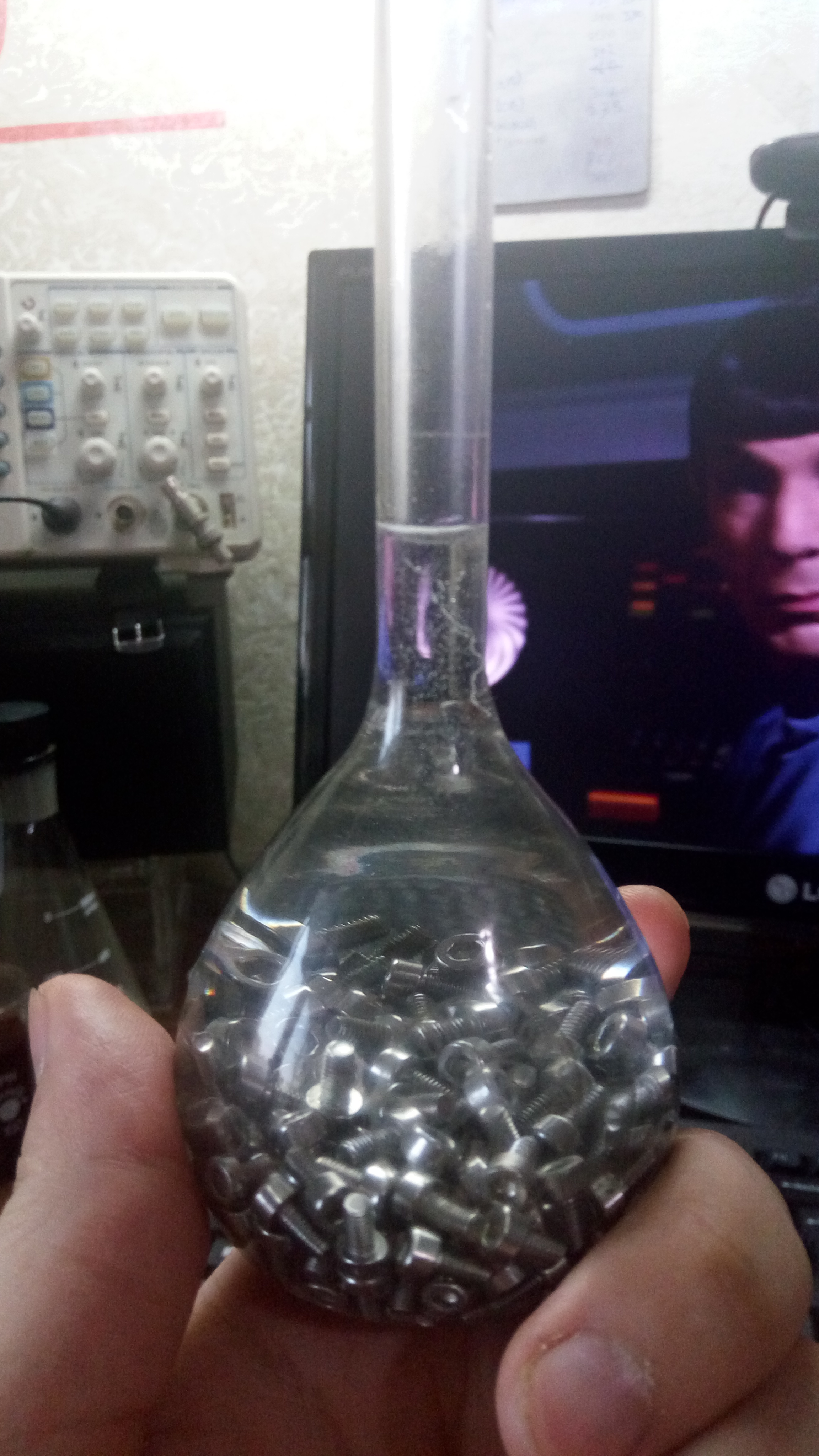

Железо вообще разлетается в дым, очень интенсивно.
При этом, уже потом я проверил что за легированная сталь использовалась в крепеже – пикнометрическим методом на лаб. весах:
Не доведено до риски т.к. это уходили пузырьки:
Плотность оказалась аномально высокой для всех других марок сталей, и совпала только с инструментальной Р18(её китайский аналог) – состоит на целых 18% из вольфрама, 4% хрома, и 2.5% ванадия/молибдена.
Штука в химическом плане очень устойчивая, эти болткии месяцами не растворяются в крепких кислотах... Но в хлоратной камере за несколько дней пуф, и нету. :ap:

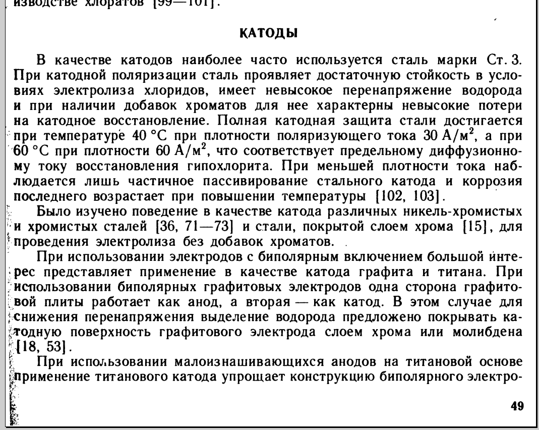

В советской литературе упоминается, что работала сталь марки Ст. 3:
(Л.М. Якименко "Электрохимический синтез неорганических соединений", 1984-й)
Но по описанию, это прокатывает только при наличии хромата/дихромата в растворе, и то с нюансами. :)

Прислали комментарий:
http://chemistry-chemists.com/N3_2021/C ... html#10002
Соли хрома надо немного и зависит это от площади электродов, а не от объема раствора (может быть, просто на бОльшие количества раствора берут бОльшей площади электроды, чтобы оно не месяц "кипело", а неделю, отсюда неадекватно много солей хрома). Редко добавляют суммарно более 1-3г. Плохо помню суть реакций, но вроде на одном из электродов должны тонкой пленкой осаждаться соли хрома, мешающие восстановлению соединений хлора, тем самым повышая выход целевого продукта ввиду снижения его потерь на побочных реакциях. Но при их добавлении даже запах реакционного "выхлопа" обычно ощутимо менялся.
Главное - не добавлять аммонийные соли хрома.
Для подвода питания не нужно никакого титана. Все малостойкие части тщательно и щедро покрываются автомобильным герметиком, которые продаются в тюбиках и держат относительно высокую температуру. После высыхания, если было хорошо обмазано, никаких проблем с воздействием соединений хлора обычно не возникает.

Ого, получение KClO3 в журнальчик добавлено.
"Меня показали по телевизору". :ag:
Выглядит статья конечно не ахти по-академическому, всё же это были посты на форуме.
Но, будет опыт, и видно что писать нужно красивей – даже тут. :ah:
3-ю часть процесса надеюсь когда-нибудь дойдут руки сделать – ликвидация всех растворяющихся элементов в конструкции, и прикручивание автоматики.
Конечной целью было получить девайс, который до востребования может стоять на полке, и при необходимости быть использован – просто засыпая один реактив и получая второй.
Та электролизная камера кстати до сих пор стоит в глубине шкафчика, с оригинальным маточным раствором(в нём ещё около 350 граммов хлората). Дожидается своего времени.
Но 500+ граммов в банке уже оказались огромным количеством, которые почти год не могу израсходовать – получилась самая классическая банка с реактивом, как те Реахим'овские из 70-х, которые уже 40+ лет переходят из рук в руки. :ap:
Классические опыты, вроде сжигания желейного мишки в пробирке, поджигания сахара с бертолеткой каплей кислоты, создание спичек и т.д. – потребляют жалкие граммы продукта.
А именно как реактив в синтезе – KClO3 хоть и встречается, но довольно нечасто.
Куда девают купленный в мешках хлорат, даже мелких с 1 кг – мне довольно сложно представить. :ap:
