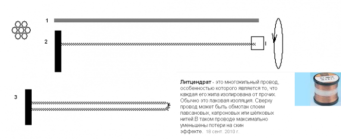

А замедлитель лучше делать с ХБ ниток. Сделать бечевку, и пропитать селитрой. (еще в школе я использовал бельевую бечевку, с ХБ, пропитанную селитрой, лучше натриевой, не знаю почему, но она горела лучше, не давала таких интенсивных искр. И ни какого проскока.
А делается она просто, если нет в наличии.
1 складываете вместе 7 ниток нужной длины (тогда максимально плотная упаковка).
2 Закручиваете, например электродрелью.
Внимание: она должна быть натянута, иначе спутается, не распутаете, если длинна большая.
3 Слаживаете пополам, и натяжение медленно уменьшаете натяжение. Оно само, за счет того, что пучок ниток был скручен свивается в бечевку.
Этот прием используют альпинисты, (он одного альпиниста этот способ и узнал) если нет нужной веревки, а нитки подходящие есть.
Я этот способ использую в радиотехнике, когда нет нужного литцендрата, а проволока имеется.
