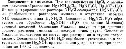

Лесной Чёрт wrote:
В Реми встретил данные о том, что обезвоженное основание Миллона при трении, ударе или нагреве способно взрываться, т. к. реактив Несслера готовится с использованием КОН, то возможно, что при определённых условиях (Hg2N)I*H2O способен переходить в (Hg2N)OH. Хотя, всё это больше похоже на байку.
Вот фрагмент книги
В.П.Гладышев, С.А.Левицкая, Л.М.Филиппова Аналитическая химия ртути (ст. 19)
саму книгу можно скачать в теме:
viewtopic.php?f=1&t=684
Другими словами: темная история. Некоторые азотные производные ртути взрываются, но судя по всему они не имеют четкого состава.
