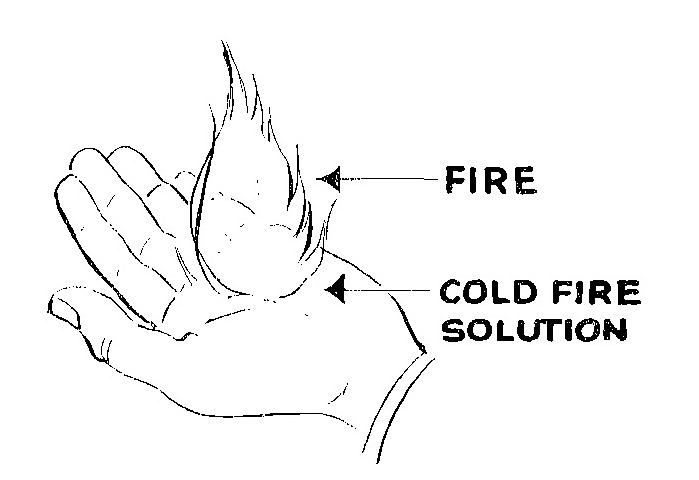

В книге 'Chemical Magic' Леонарда Форда за 1959 г. приводится опыт 'холодный огонь' как раз со смесью: сероуглерод CS2 + четырёхлористый углерод CCl4.
Что интересно в более позднем издании данной книги за 1993 г. этот опыт проводится уже с другой смесью, а именно: 50 мл изопропилового спирта + 50 мл воды, правда уже не на голой ладони, а с носовым платком ( см. http://books.google.co.uk/books?id=MKzL ... &q&f=false )

Фактически, это то, о чем мы говорили: огонь-то горячий, но можно создать условия, чтобы не успеть обжечься.
Смесь сероуглерод : тетрахлорметан 60 : 40 гореть почти наверняка не будет (проверить не могу - нет сероуглерода), но в принципе можно подобрать соотношения, чтобы смесь горела, причем быстро гасла, тогда вспышка не успеет обжечь ладонь.
Рисунок из выложенных вами страничек до боли напоминает эксперименты с пропан-бутановой пеной (см. обложку второго номера) или горение нитроцеллюлозы на ладони.
Вынужден только предостеречь: если лить сероуглерод на ладонь, можно сильно отравиться (сероуглерод поражает нервную систему).
