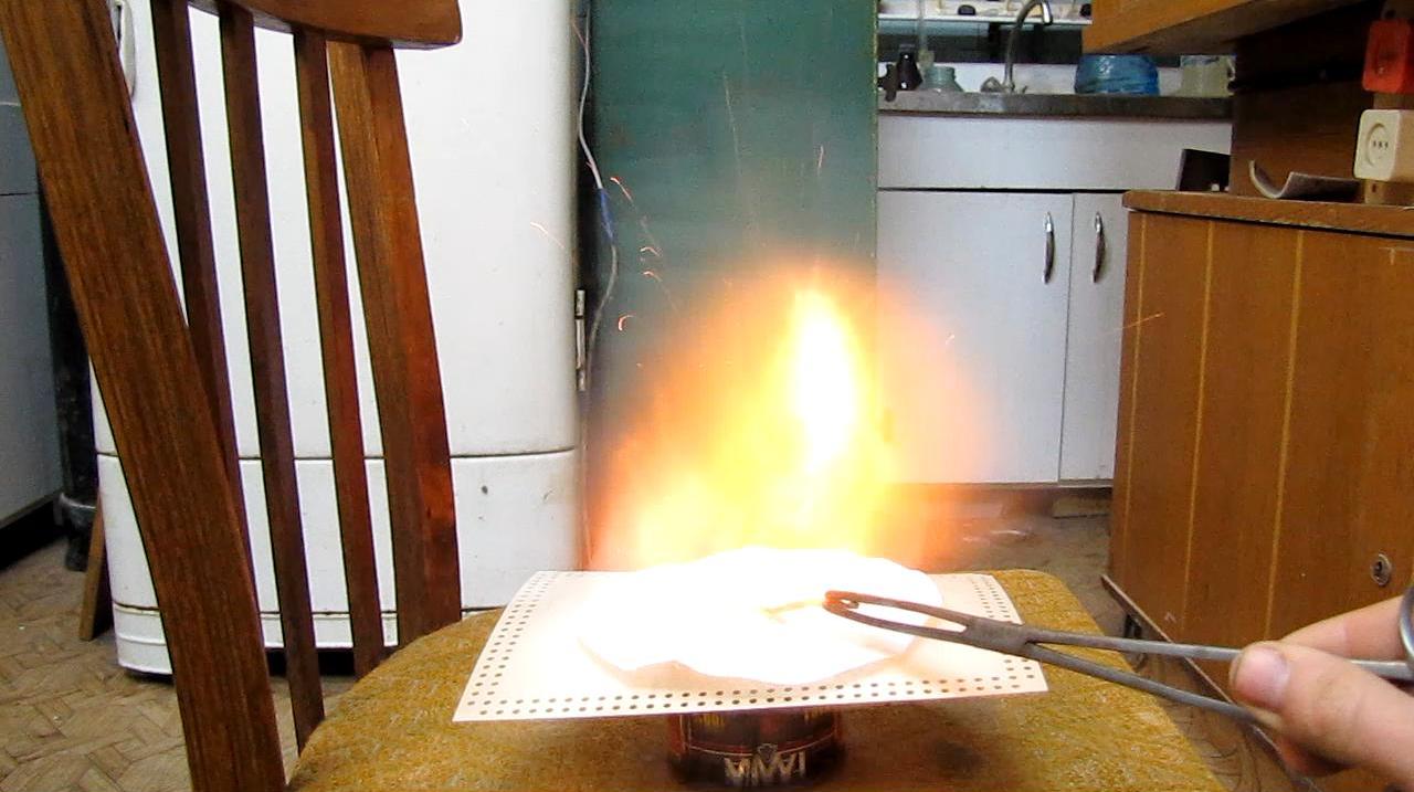

Вот попробовал сделать бурак с зелеными звездами. Получилось недурно.
P.S. Извиняюсь за звук в конце видео. :ah: Эмоции переполнили.
P.S. Извиняюсь за звук в конце видео. Эмоции переполнили.
Снимать подальше надо, а так неплохо :ay:
 Post subject: Re: Вопросы по Пиротехнике
PostPosted: 07 Oct 2012 01:03
Joined: 12 Dec 2011 23:11
Posts: 1500
Romario wrote:
Так мы с другом не знали, что так получится. До этого все наши бураки выстреливали всего лишь на метр вверх. А потом мы попробовали другую технологию. Мы не знали, что так хорошо получится и поэтому снимали близко.
