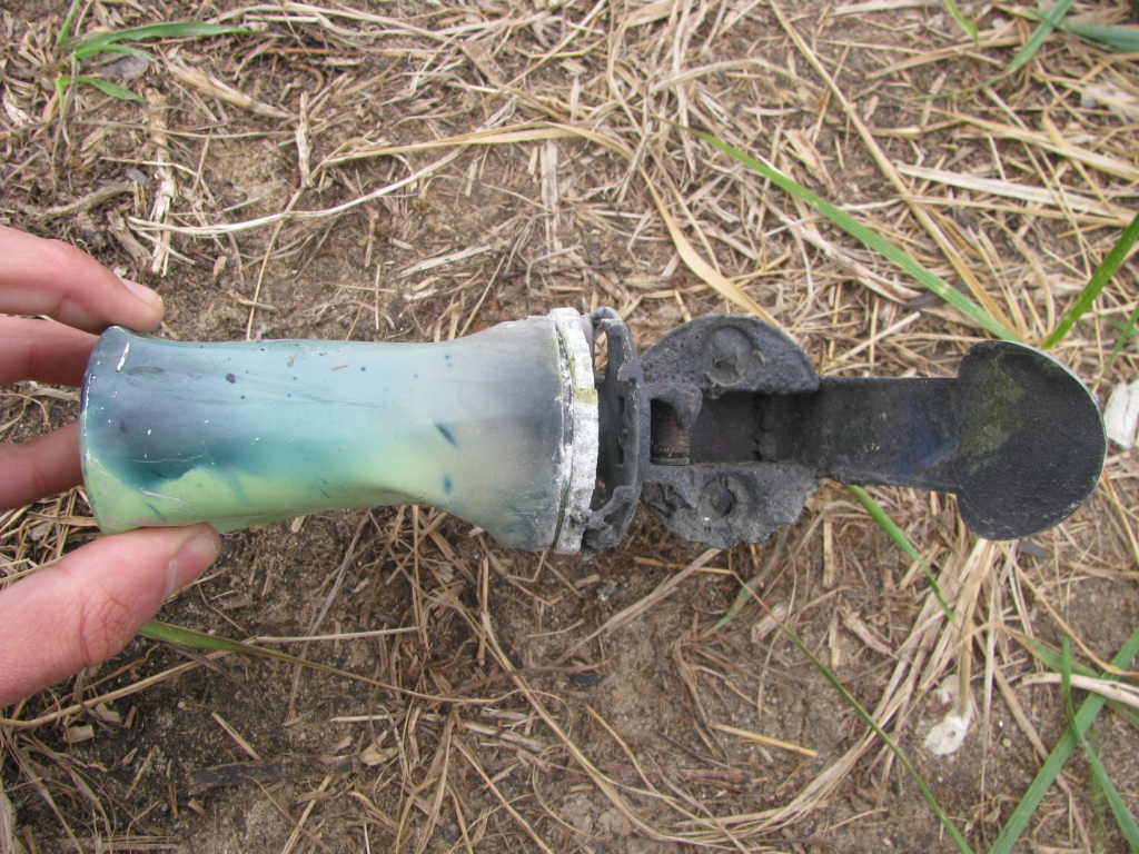

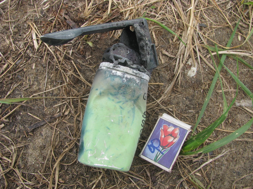

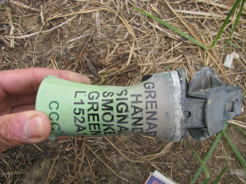

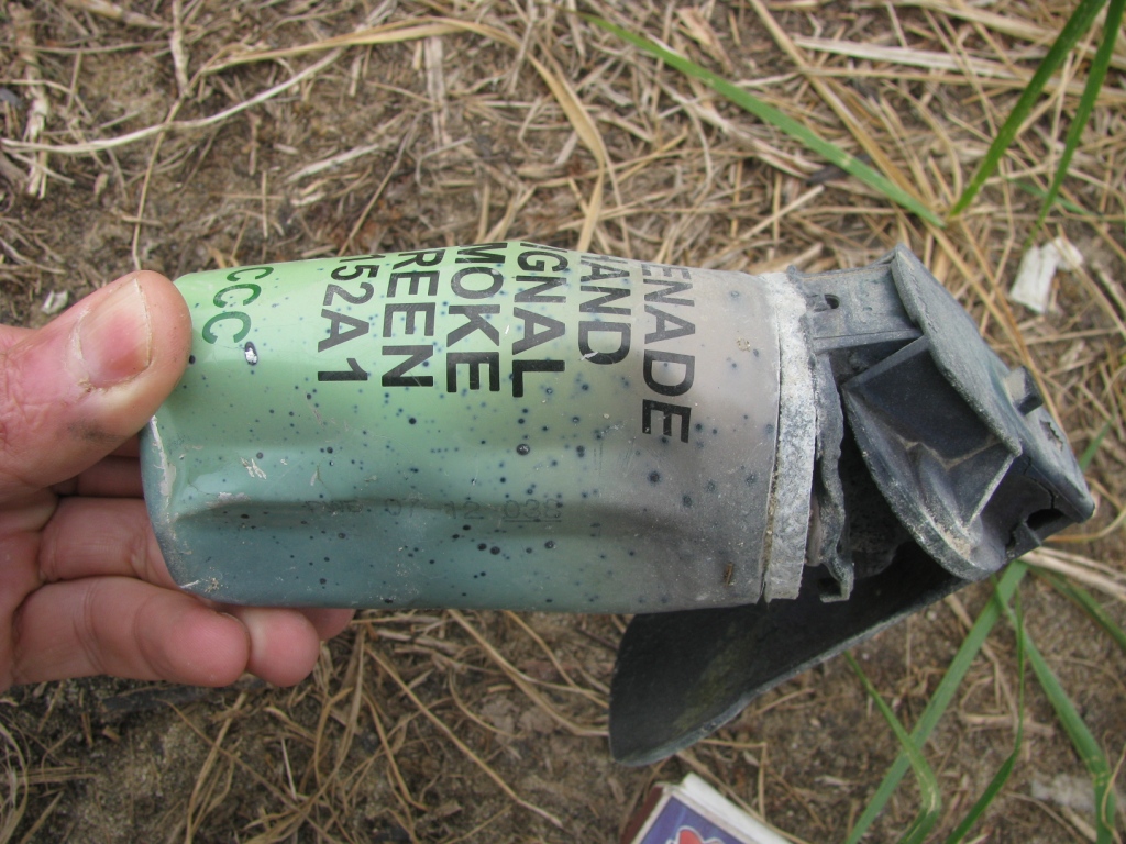

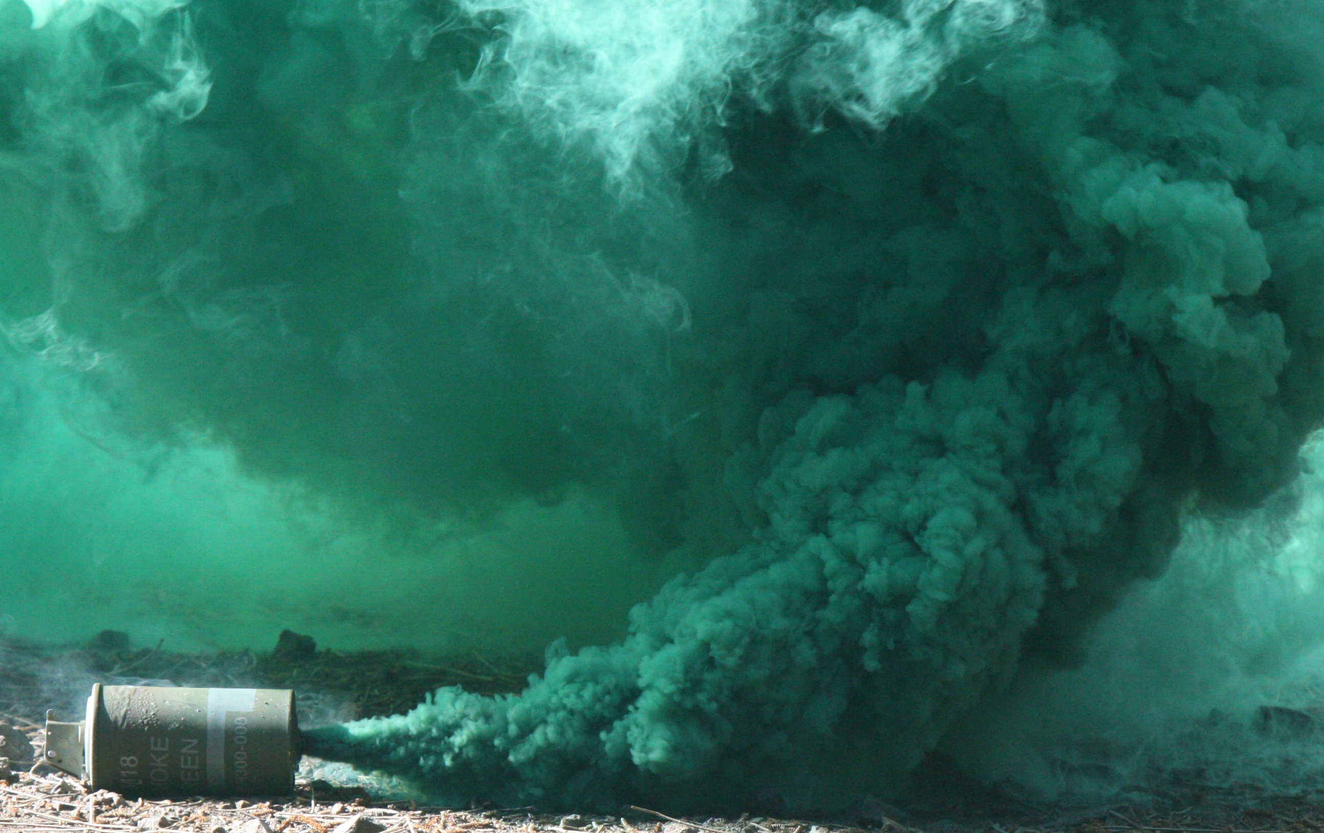

Американская зеленая дымовая шашка. Нашел возле дороги.

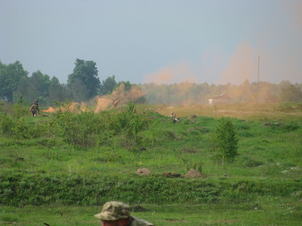

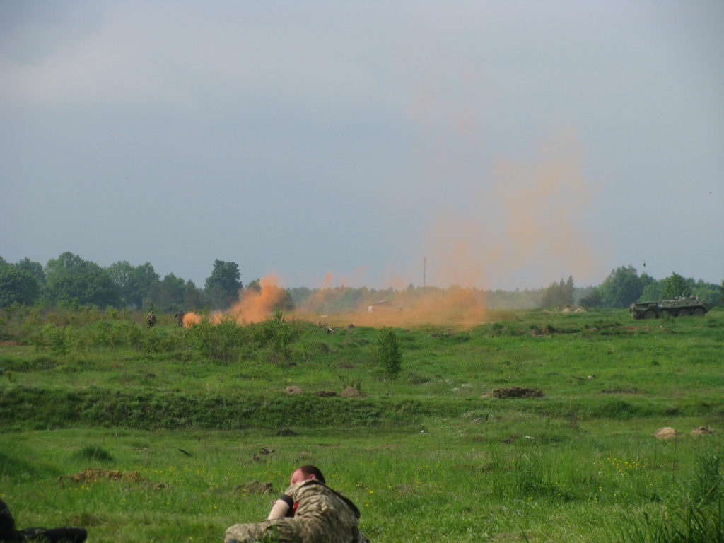

Оранжевый дым.
На зеленом лугу выглядел красиво, но сфотографировать с более близкого расстояния не удалось.
