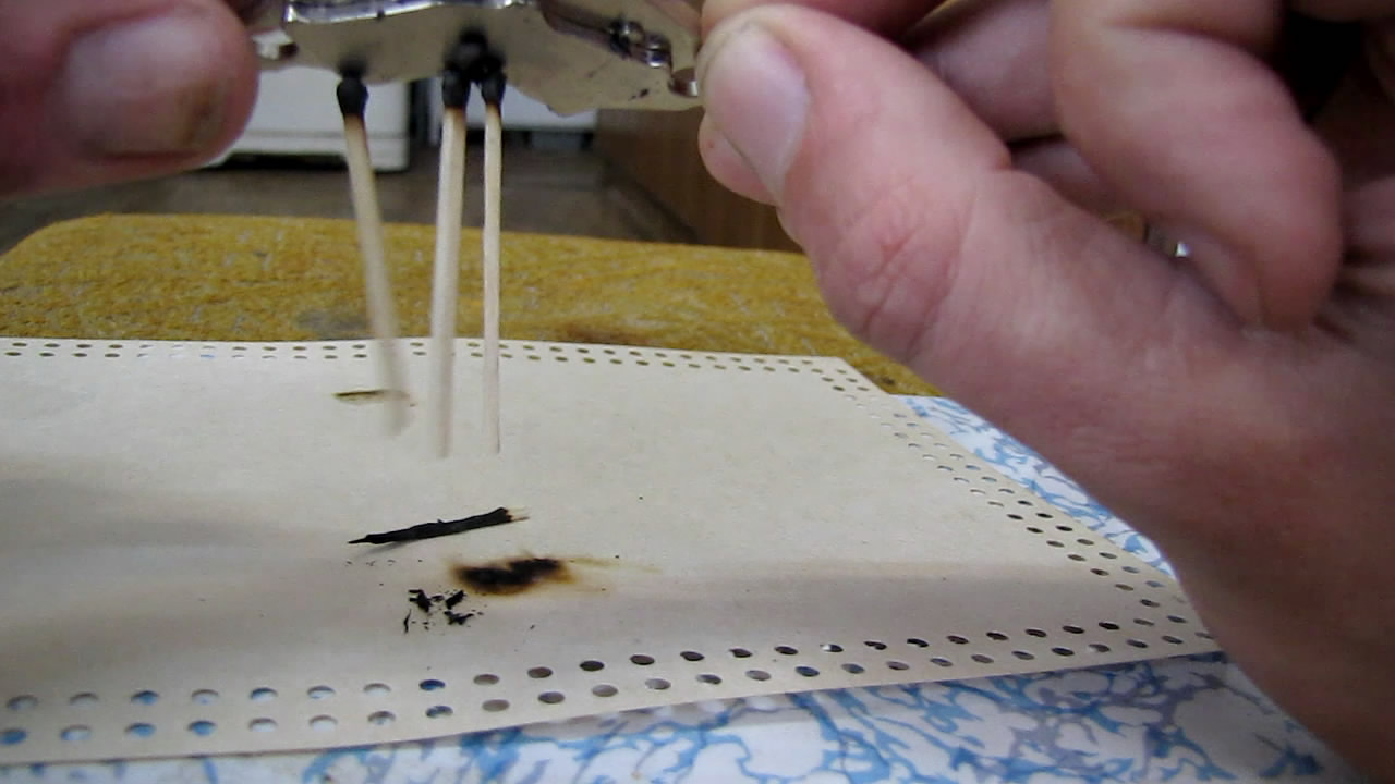

Кто-нибудь пытался самодельные спички делать :ap: ?
Были отработаны следующие смеси:
1. Фрикционная:
1 г древесного угля
9 г хлората калия
2 г декстрина
Комментарий: Уголь перетирался в ступке с декстрином, затем добавлялась вода и бертолетова соль, и смесь растиралась до консистенции жидкой сметаны. Такой состав отлично "работает" при использовании со стандартной теркой спичечной коробки.
Замеченные минусы: Для самостоятельного использования горит слишком быстро, зачастую не успевая поджечь древко.
2. "Ослабленная":
7 г хлората калия
5 г калиевого хромпика
1 г древесного угля
3 г декстрина
Комментарий: Изготавливается так же, как смесь №1. Задумывалась как вспомогательная, для воспламенения древка (как фрикционная она не работает). Однако, вопреки ожиданиям, на поверку оказалось, что такая смесь горит едва ли не быстрее, чем смесь №1, очень сильно "форсит" (спичку буквально вырывает из пальцев :ap: ).
3. "Серная":
6 г хлората калия
4 г серы
3 г декстрина
Комментарий: Почему-то отсутствует в моих записях... Спички с этим составом представлены на третьем фото (двойная головка). При этом черная часть - состав №1, а оранжевая - №3.
Процесс изготовления сводился к обрезке зубочисток (с 2х сторон удалялся заостренный край), пропитки их перегретым жидким парафином, нанесения зажигательной смеси (вручную, окуная каждую заготовку :ap: ) и сушки:
изображение удалено автором
Заключение: составы далеки от приемлемых и нуждаются в изменениях и(или) доработке.

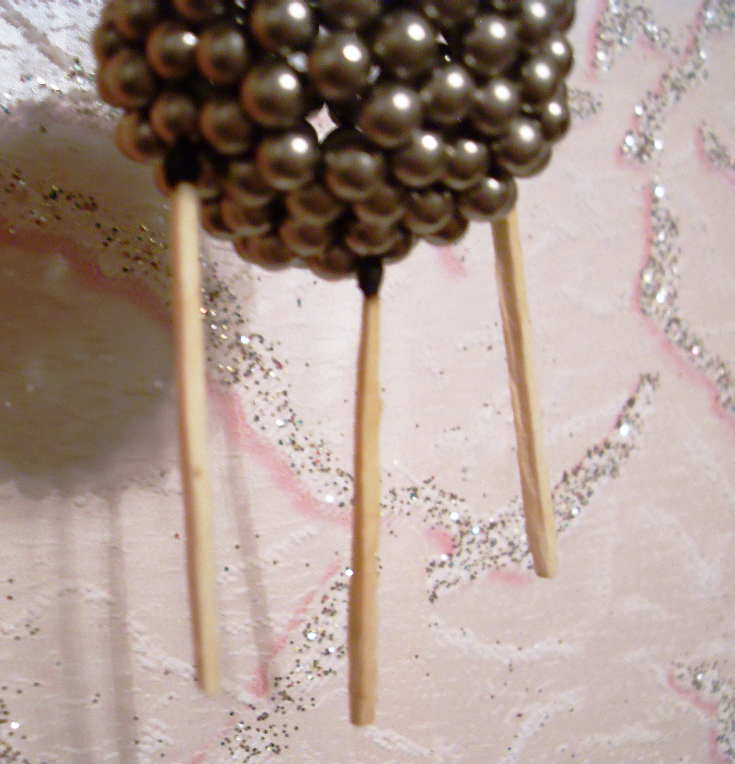

Вот кстати еще опыт после сгорания спички начинают притягивается магнитом в связи с образованием ферромагнитного оксида железа из железного сурика

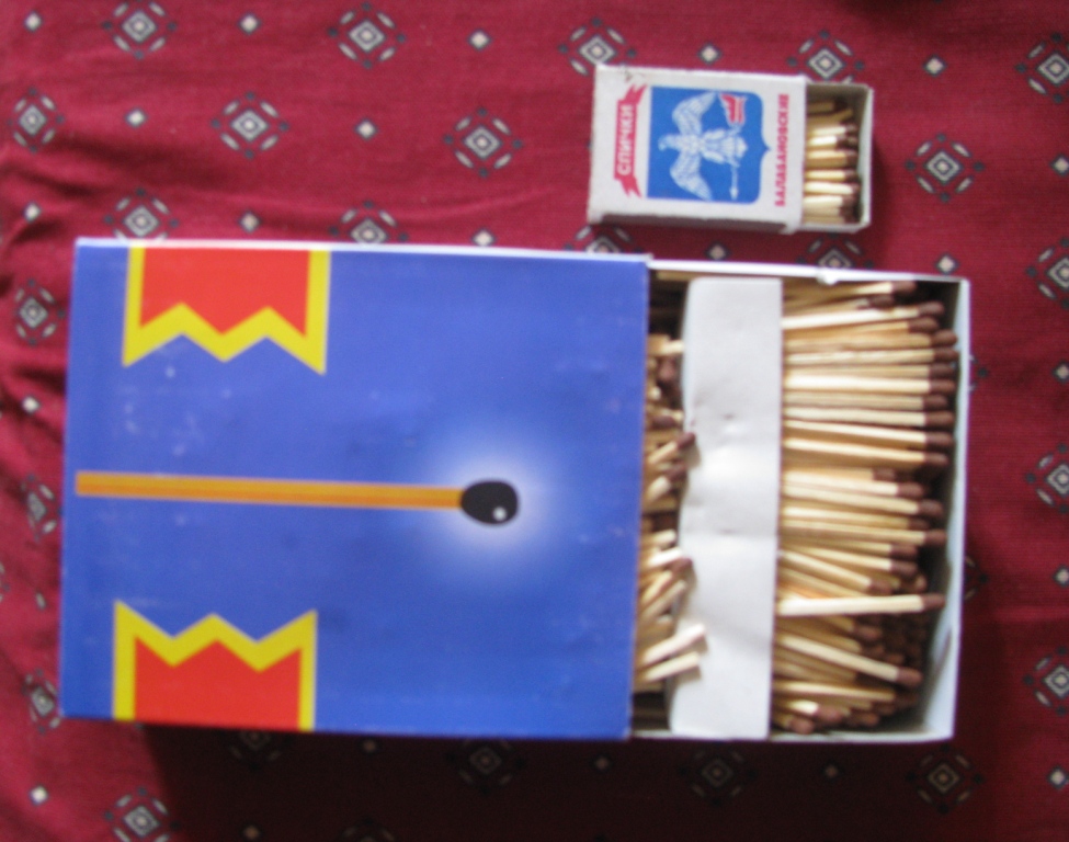

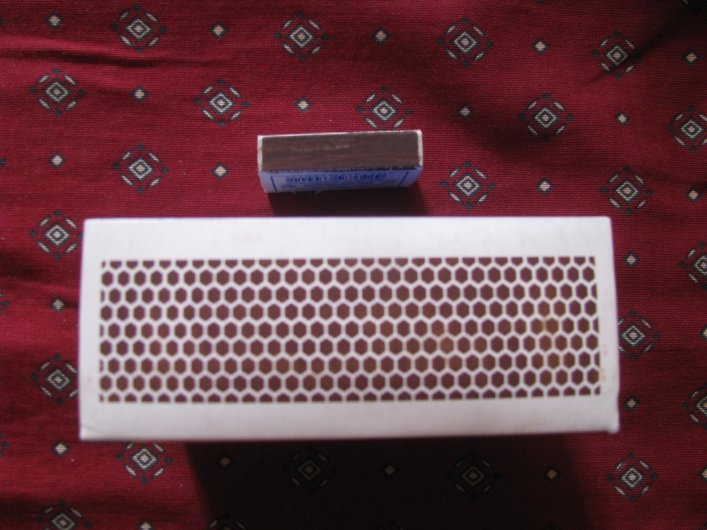

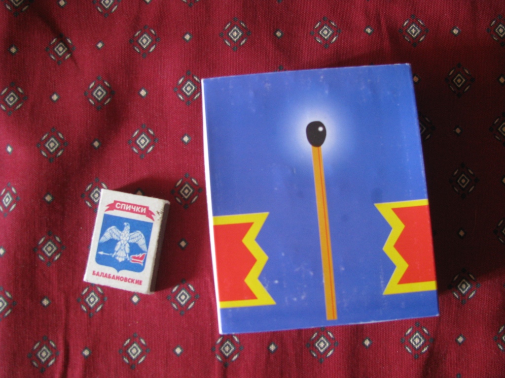

Знакомый купил спички. Ничего особенного, но головка у них раза в два больше, чем на обычных, плюс - пачка большая. В раннем детстве, когда я счищал головки со спичек и это было моим единственным источником взрывчатого состава, - такая пачка была бы словно манна небесная. Тогда мы просто мечтали о спичках с маленькой деревяшкой, но большим количеством "серы" на каждой спичке.
