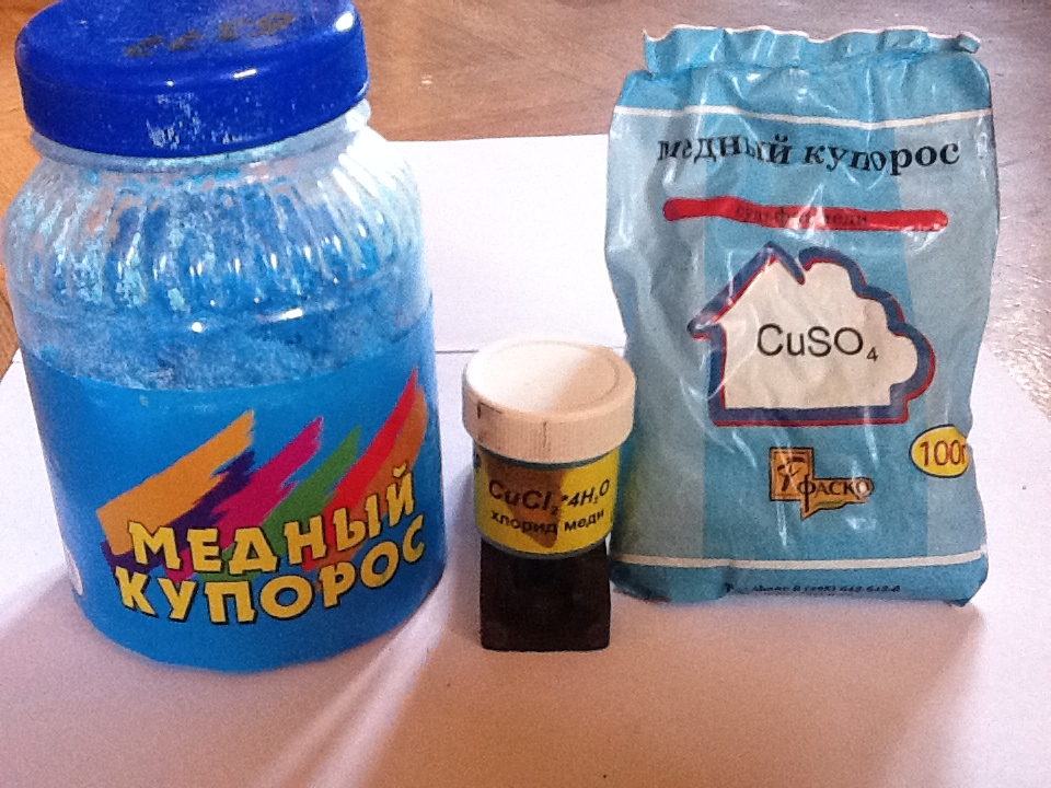

Купорос дорогой? Ну не знаю, я покупаю по нормальным ценам, в банке пол кило, и стоит она 70руб, а пакетик (100грамм) стоит вообще 15руб. Хлорид меди у меня есть (в центре, в маленькой банке) CuCl2. Я немного хлорида получил следующим образом - к раствору купороса добавлял аммиак и когда раствор обесцветился я слил верхнюю жидкость и к осадку добавил соляной кислоты, получился голубой раствор, я его упарил и кристалики растворил в спирте, правда, зеленое пламя получить не удалось... Но такой опыт подходит если есть соляная кислота, у меня пока хватает, но как кончиться, придется получать, но тут будут уже милилитры.
