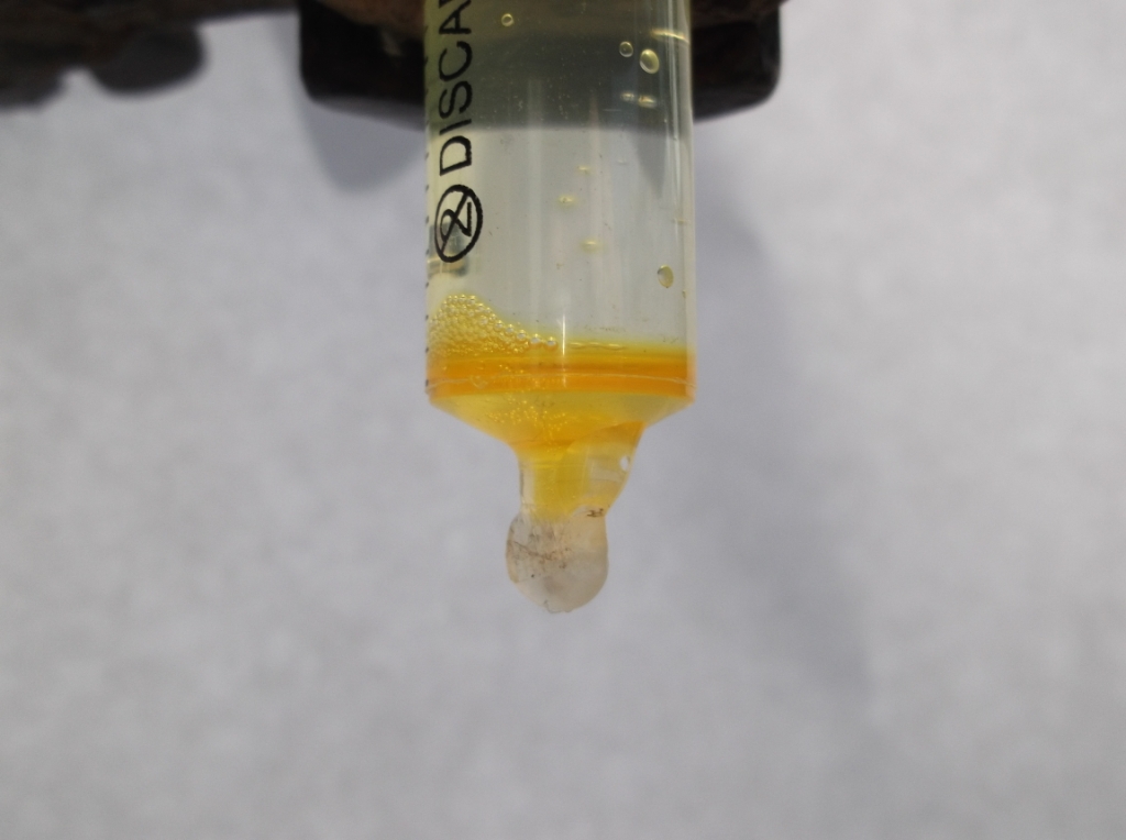

 Post subject: Re: Трихлорид азота (хлористый азот)
PostPosted: 26 Jun 2012 02:27
Posts: 69305
Хлористый азот (трихлорид азота)
Литература. В чем опасность хлористого азота? ч.1
http://chemistry-chemists.com/N3_2012/P ... -P6-1.html
Получение хлористого азота ч.2
http://chemistry-chemists.com/N3_2012/P ... -P6-2.html
