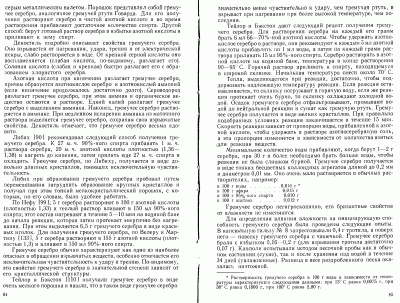

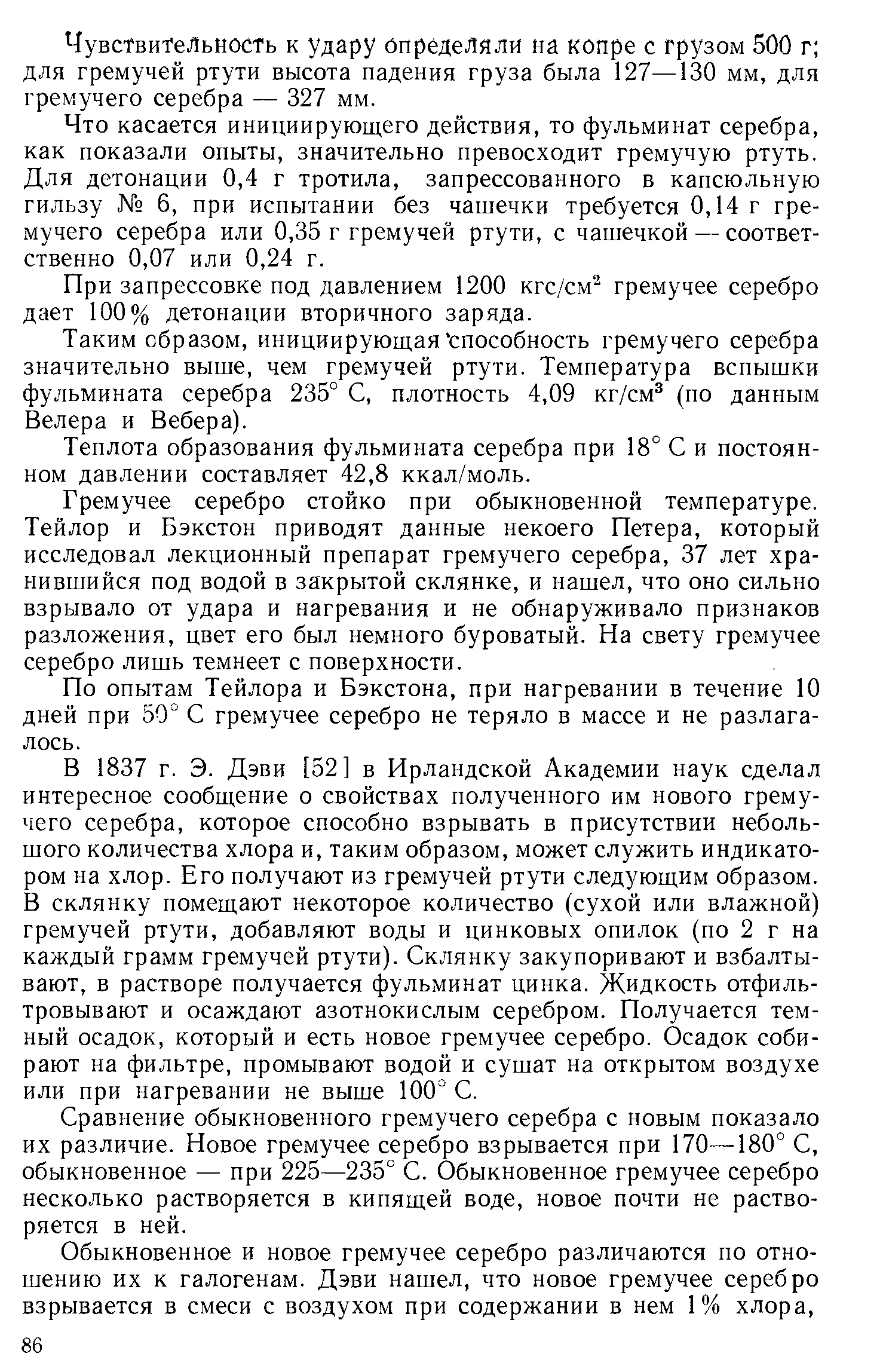

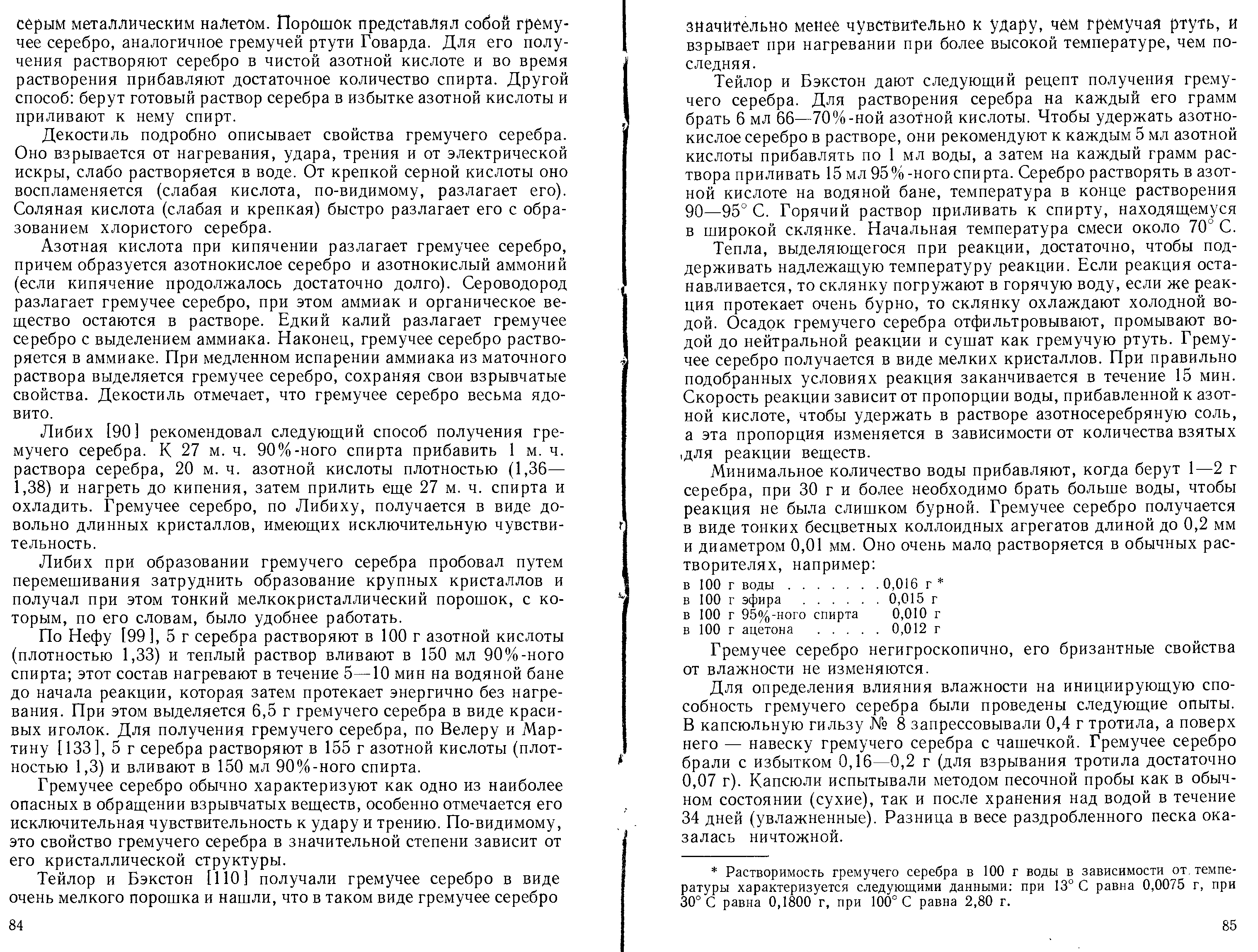

Не получали случаем мелкодисперсное гремучее серебро (фульминат) по методике Тейлора и Бэкстона, описанной в Багале (с. 85-86)? Прошу прощения за оффтоп.

А что такого примечательного в этой методике? По-моему более оригинальна и интересна методика, когда через раствор нитрата серебра в этиловом спирте пропускают окислы азота... Остальные методики довольно схожи между собой. Предпочтение отдавал рецептуре Бубнова П.Ф. (скорее это оптимизированная и упрощенная "компилляция" более старых методик, частным примером которых является и указанная Вами). Вообще книгу Бубнова предпочитаю книге Багала исходя из того, что в первой изложение, на мой взгляд, систематичнее и глубже.

PostPosted: 30 Nov 2011 00:02
По их данным чувствительность к удару мелкодисперсного г.с. значительно уменьшается.
Инициирующие же свойства г.с. в два с половиной раза превышают г.р.
Давно интересовал вопрос сопоставимо ли в таком виде г.с. по опасности обращения с гремучей ртутью? Полученное по традиционным методикам значительно опаснее.

По части размера кристаллов - это пожалуй справедливо для любого ИВВ. Я ни в коей мере не склонен недооценивать чувствительность гремучего серебра, с которым повозился в свое время немало и имею в т.ч. горький опыт сложных "взаимоотношений", но в сравнении с тем же фульминатом ртути - это весьма похожие вещи.
По сути, если так волнует размер кристаллов, что мешает перекристаллизовать эту соль из горячей воды или этилового спирта (если не ошибаюсь, АgONC в нем неплохо растворяется)? К стати в ампуле на моей аватарке фульминат серебра перекристаллизованный из кипящей воды, это видно по тому, что после получения гремучее серебро из бесцветных кристаллов с поверхности сереет от света. А перекристаллизованное из воды - лишь становиться бежевым.
Р.S. Справедливости ради, должен признаться, что перекристаллизацией получал, в основном, весьма крупные кристаллы (некоторые иглы достигали в длину 20-30 мм). Было весьма любопытно на них взглянуть... Но думаю, изменив условия можно получить и мелкодисперсное вещество.

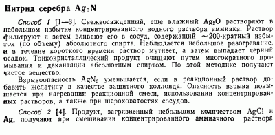

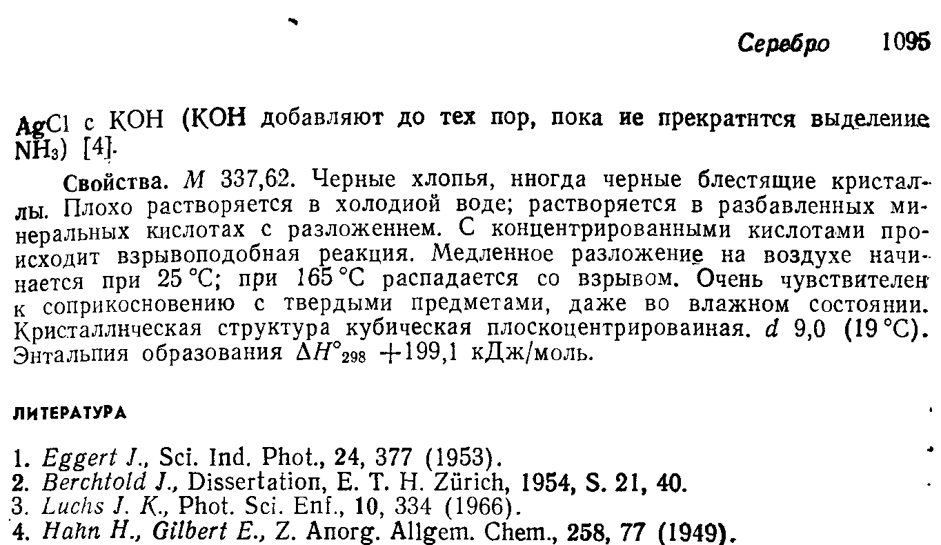

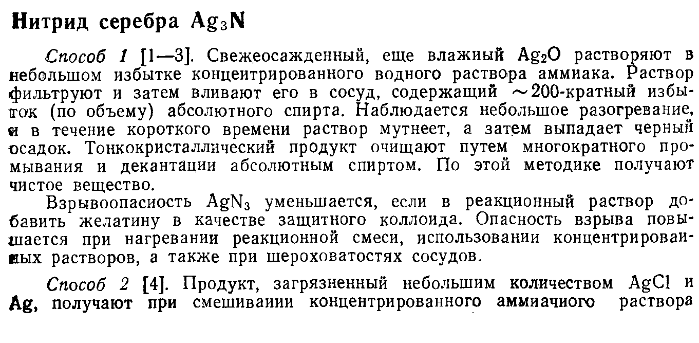

Брауэр - Руководство по неорганическому синтезу. Т.4

Очень похоже, что второй способ, из приведенных Вами - практически совпадает с моим. Практически - потому что у меня был точно не хлорид. Возможно нитрат. Давно это было :ah: . И не до конца понятно сухая щелочь или раствор? Хотя, если не указана концентрация, по идее сухая...
Зачем в первом описании абсолютный спирт? Ведь аммиак - то водный... Жаль что нет уравнений реакций, а то не до конца ясно насчет двухсот кратного объемного избытка. Вроде сейчас припоминаю, что где то мелькала информация о этаноле или ацетоне.
Стало быть, в гремучем серебре Бертолле более чувствительным компонентом является имид серебра?

Как я понял во втором способе едкий кали сухой. Второй способ проще, тем более что не нужно переводить спирт, а для демонстрации свойств примеси не помешают.
