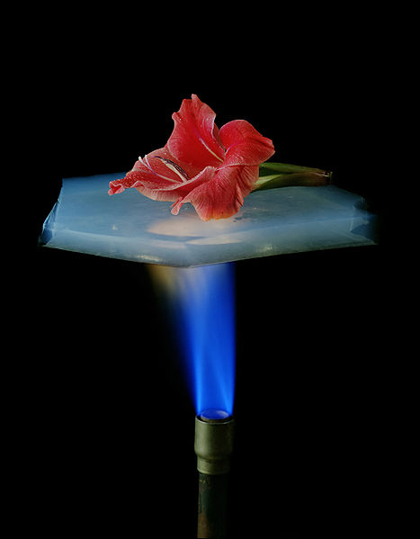

Если не передержать, подойдет и фарфоровая выпарная чашка, но выглядит это далеко не так эффектно, как огонь непосредственно на руке. Кроме того, если чашка треснет и горящая жидкость вытечет на руку - придется туго.
Низкой теплопроводностью обладают аэрогели, но они будут впитывать горючую жидкость.

Приобрести - не знаю. По сути своей аэрогель - вещь очень банальная. Это гель диоксида кремния, оксида циркония или разных композитов с очень высокой пористостью. По сути аэрогель - "неорганический попкорн".
Получают его сушкой соответствующего геля в сверхкритических условиях (т.е. при температуре и давлении, при которых жидкость уже не способна существовать как фаза).
