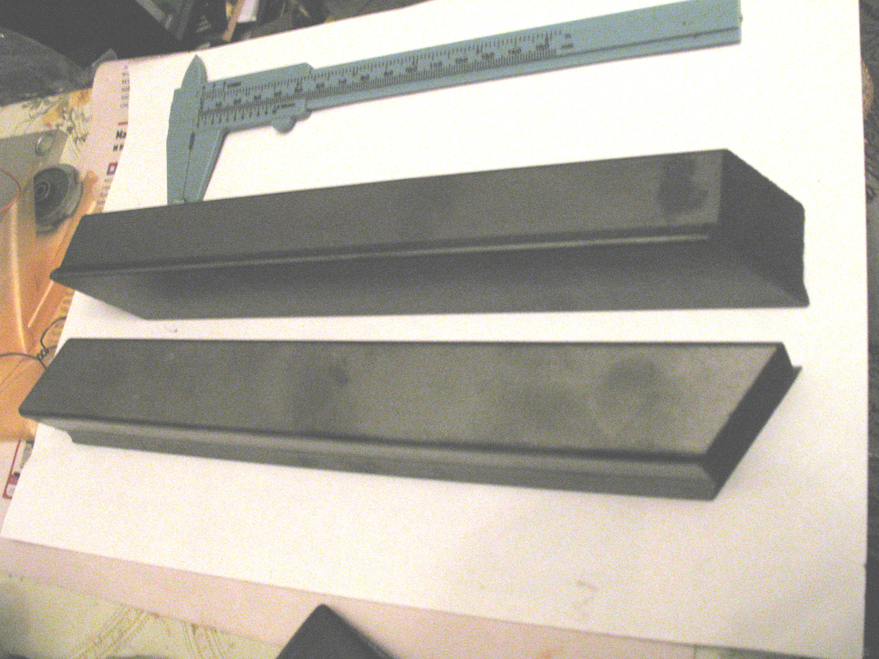

Кирпичи из сверхчистого графита для замедления нейтронов, очищенного хлором при высокой температуре, изготовляются стандартных размеров, эти размеры упоминались в книгах о советской атомной промышленности (библиографию, к сожалению, не помню; напишу, если встречу снова). Однако сверхчистый графит довольно дорог, и на машиностроительных заводах вполне могли использоваться скользящие контакты (вроде щеток). Например, в токоприемниках электровозов применяются такие:
Они бывают двух типов: более твердые (с повышенным содержанием глины, более высокой прочностью и большим электросопротивлением) для электровозов переменного тока и более мягкие для электровозов постоянного тока. Их можно достать в электровозных депо, имея там связи (это не особенно дорогой расходный материал). Не могу сказать, из чего сделаны токосъемники в метро - в метрополитенах я разбираюсь гораздо хуже, чем в электровозах.

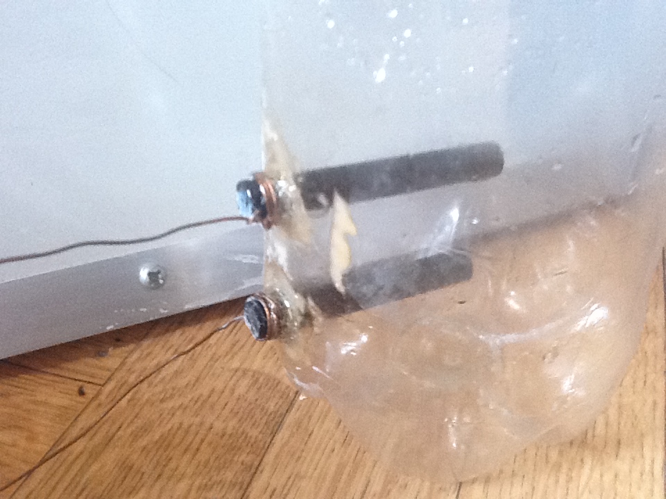

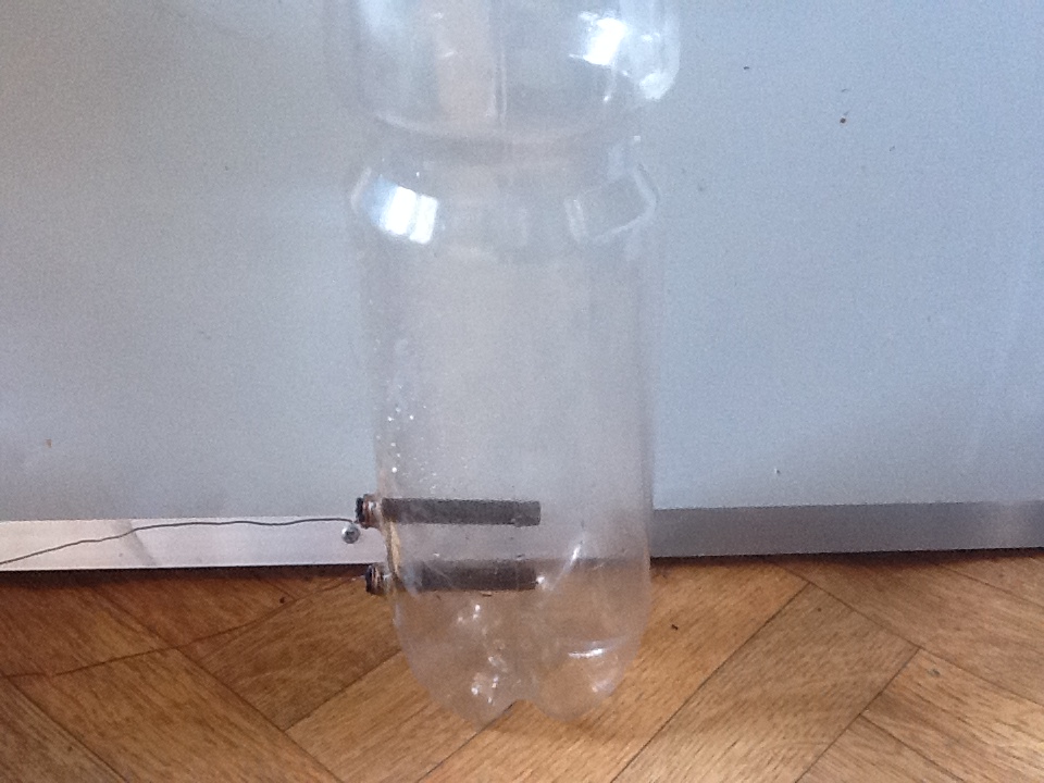

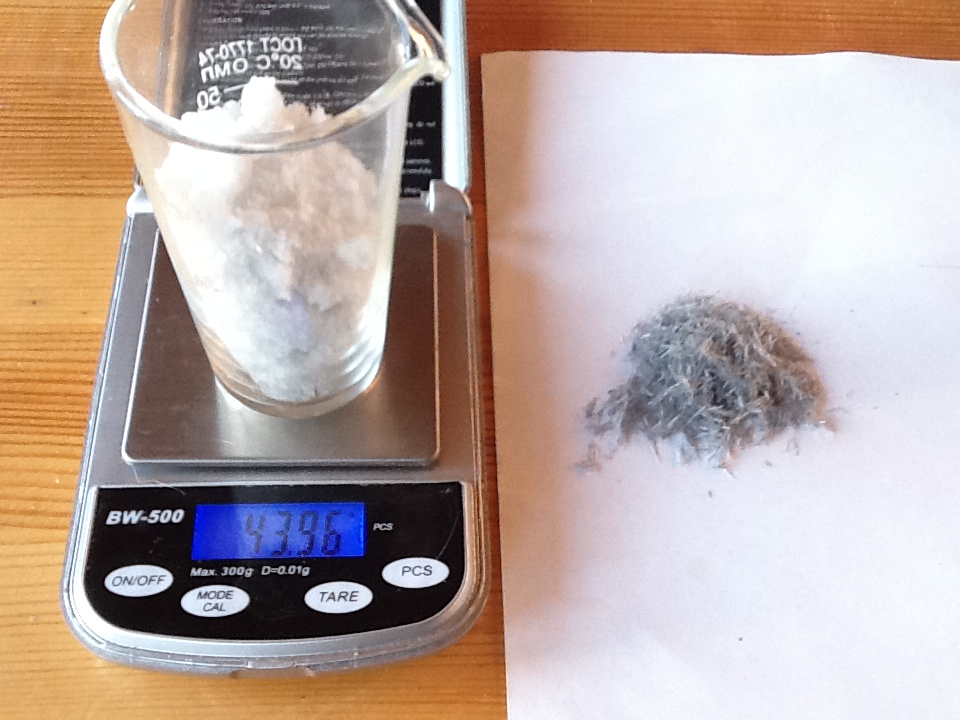

Проводил электролиз семь суток, (каждый день делал перерыв на 2 часа). Электролит состоял из раствора хлорида калия (максимальная концентрация при комнатной температуре) и каждый день добавлял грамм по десять гидроксида калия. Проводил дома, почти без надзора (гидроксид калия поглощал избыток хлора).
Возникли трудности с фильтрованием графита, крупинки на фильтре остаются, а пыль просачивается вместе с раствором. Тогда раствор я перелил в банку, и ждал пока графит осядет, (вместе с ним осело немного бертолетовой соли). Раствор с верху отсосал шприцом и перелил в кастрюлю. Кристаллы хлората калия с графитовой пылью вылил на фильтр, и промыл «обезжиривателем универсальным» (он вымыл почти весь графит, и не растворил (или почти не растворил) хлорат калия), на нижнем фото эта бертолетова соль справа. Прозрачный раствор в кастрюле покипятил пол минуты и поставил в погреб, удалось охладить до 14,1 градусов, выпавшие кристаллы отфильтровал, промыл сначала двадцатью миллилитрами спирта, а потом «обезжиривателем универсальным». Высушил. Получилось 43,96грамма чистой бертолетовой соли, и грамм 5 загрязненной. Если учесть что в электролите (его было пол литра) остался хлорат калия, то выход более пятидесяти грамм!

Из большой батарейки viewtopic.php?p=58247#p58247 графит этот подключен к плюсу, (на фото цинковый стакан от такой батарейки слева).
 Post subject: Re: Бертолетова соль (хлорат калия)
PostPosted: 01 Aug 2012 01:01
А чем герметизировали места входа электродов в бутылку?
PostPosted: 01 Aug 2012 12:36
Сначала клеем "супер момент", потом (после высыхания) клеем "момент кристалл", ну а после обычным клеем БФ. Несмотря на все старания герметизации, графит немного утончается и герметичность ухудшается (к концу семи суток, из образовавшегося отверстия стал медленно капать раствор).

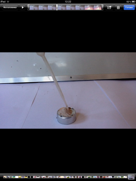

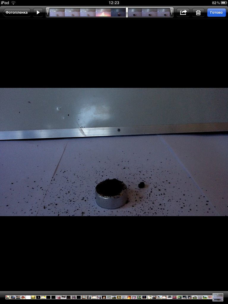

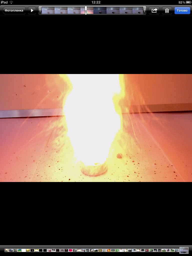

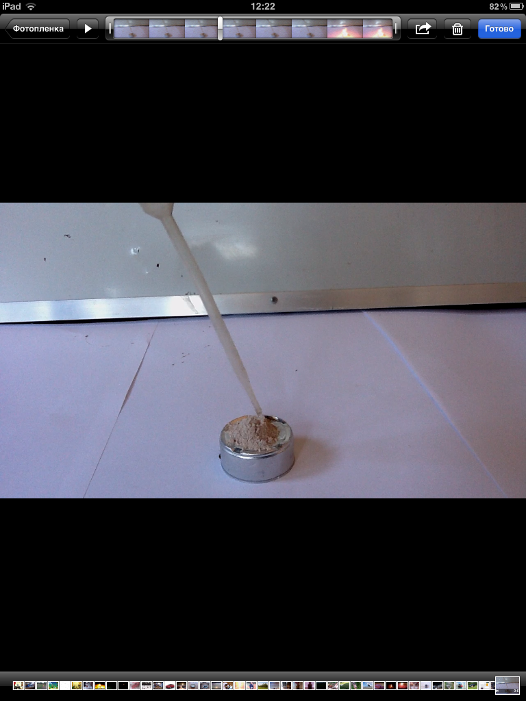

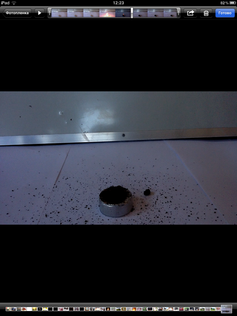

Запал Кибальчича. Пока использую бертолетову соль с примесями графита, взял 0,5грамма бертолетовой соли и 0,5сахара. Пламя получилось оранжевое (графит, а может, и примеси натрия), зато вся бумага отдаёт фиолетово-Розовым пламенем калия! Бертолетову соль и сахар растирал в разных ступках. Но есть вопрос – может ли бахнуть при растирании бертолетова соль с примесями графита? Я растирал аккуратно, обошлось.
