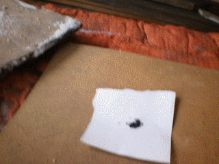

Что же, если я правильно понял, это должно рассеять Ваши сомнения. На режиссуру, монтаж и качество видео прошу не обижаться - делалось на коленке и только что.
Надо будет заклеить надпись "натрия хлорид" наклейкой "калия хлорат", а то совсем уж нарочито вышло :ah: ... Смею заверить, это именно хлорат калия, причем полученный в ходе процессов, описанных выше.
На бумаге - на переднем плане несколько сросшихся пластинок KClO3, за которыми слегка отдает желтизной сахарный песок. Измельчать было лень, навески брать было лень, качество смеси ни к черту, но основная мысль, надеюсь, будет ясна. Итак, прошу:
download/file.php?id=10435
По-моему пламя чистое, сегодня видел примерно такое же.
