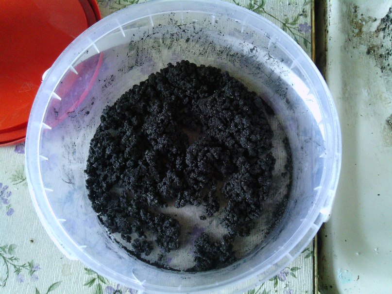

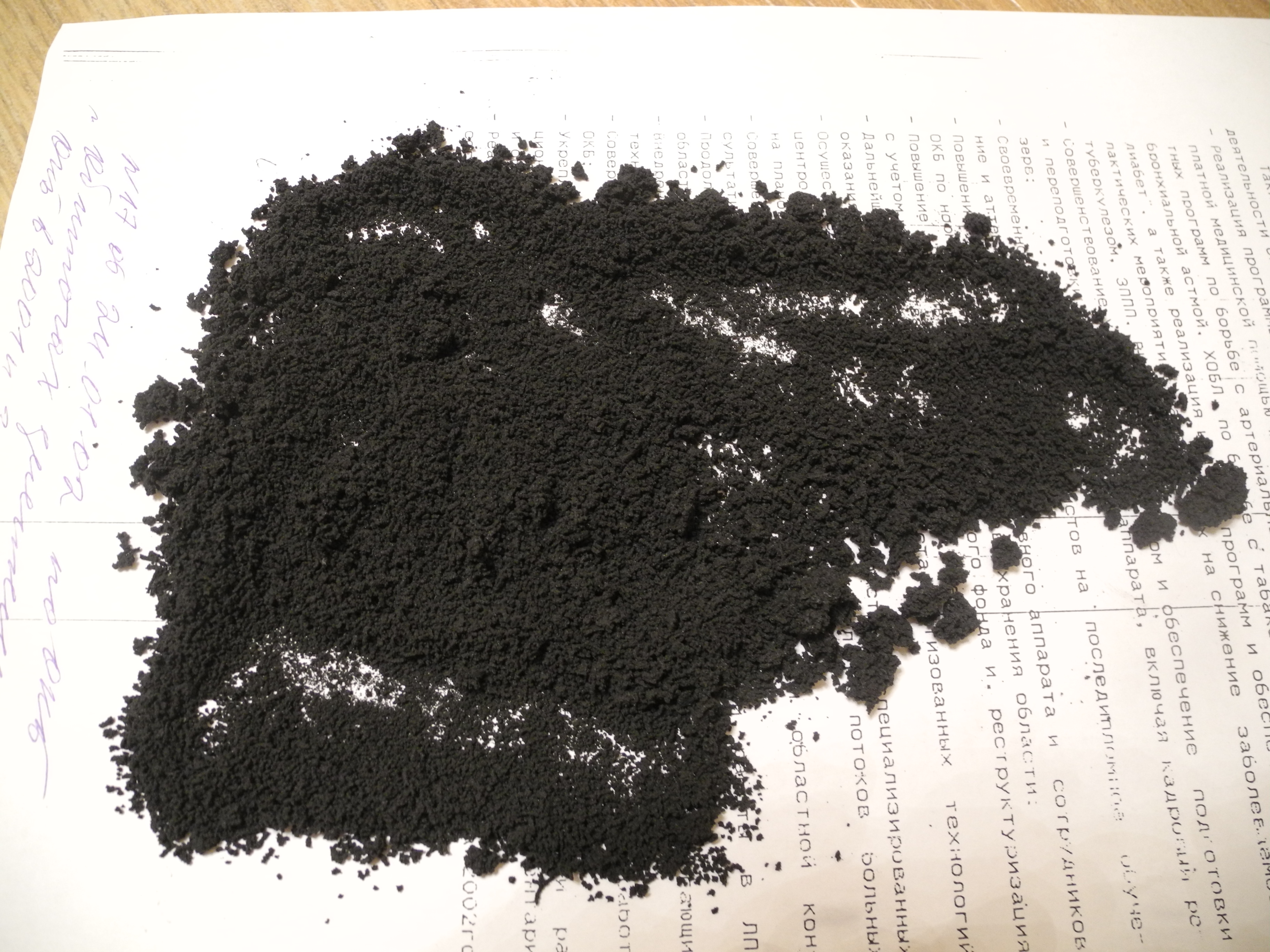

Попробовал сделать ЧП на тиомочевине. Пропорции:
KNO3 - 75%
C (из шаровой мельницы) - 12,5%
Тиомочевина - 12,5%
Декстрин - 5%
Гранулирован через мелкое сито на 25% р-ре спирта. Плюс в том, что после сгорания действительно практически вообще не пахнет сероводородом (что не может не радовать :) ).
Видео:http://www.youtube.com/watch?v=YXSOtAK9ZGs&feature=youtu.be

 Post subject: Re: Чёрный порох
PostPosted: 11 Mar 2013 13:24
А зачем порох на тиомочевине? Разве что чтоб дома поджигать.
А так гораздо дешевле стандартно, на сере (я последний раз купил 2кг кормовой, фасовка 0,5кг, 35руб за упаковку).
PostPosted: 11 Mar 2013 19:03
Joined: 12 Dec 2011 23:11
Posts: 1500
Дома его поджигать не стоит, так как выделяется при его горении по-моему даже больше дыма, чем от стандартного ЧП (другое дело, что шлак почти не воняет). Я его делал во-первых ради эксперимента, во-вторых, потому что меня достало то, что после отстрела мортиры ужасно воняют сероводородом, а в-третьих, как говорил Ing.P у него должно быть бОльшее газовыделение за счет азота, содержащегося в тиомочевине (что очень хорошо для толкания шаров).

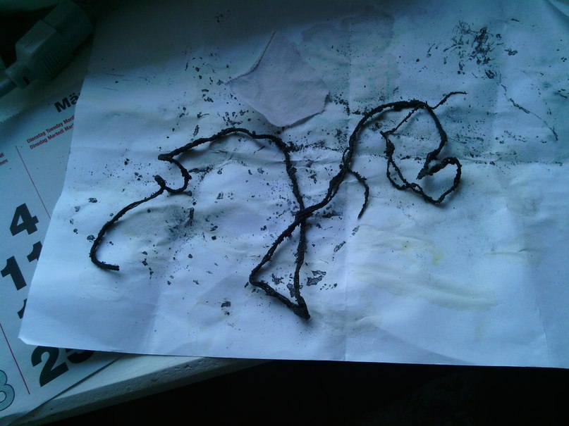

Фитиль делал,скручивая 4 ХБ нитки,вымачивая в растворе калиевой селитре.Сушил.Далее вываливал в пороховой мякоти и сушил.Горит не очень хорошо,местами бурно,местами еле-еле.

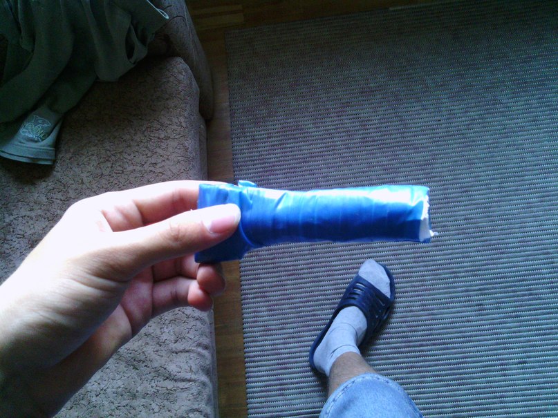

Это трубкка.
И,чтоб было понятно,что я наделал))Руки не совсем правильно растут,но все же.Делаю в первый раз.

Это фитиль.

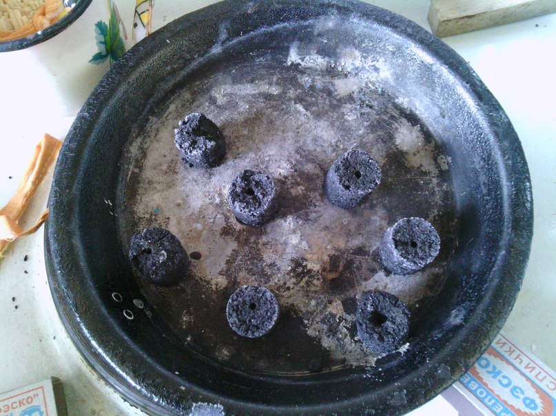

Это звездки.Некоторые раскололись,но незначительно,только края.Их можно использовать,на свой страх и риск?
PostPosted: 10 Jul 2013 00:03
Joined: 12 Nov 2011 20:42
Posts: 563
Стопин так не делают, он должен быть равномерно покрыт жидким пороховым тестом, во время сушки его подвешивают и он получается ровным, порох гранулируют уже после высыхания лепёшки которую нужно до этого спрессовать можно от руки воды как можно меньше, края при этом получаются острые и неровные чувствительность к огню соответственно выше.
