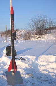

Вот ракета:
Общей массой 220 г, двигатель такой же (внутренним диаметром 16 мм), топливо с катализатором Fe2О3, при этом стробирование наблюдается в меньшей степени:
