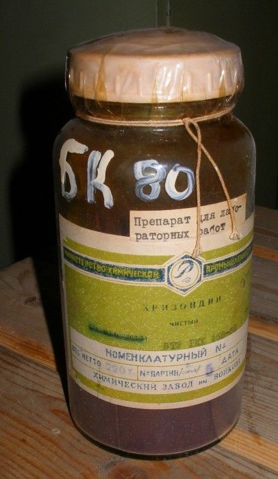

Mildronāts wrote:
Хризоидин.
Краситель, устойчивый к возгонке, использовался в составах цветных дымов.

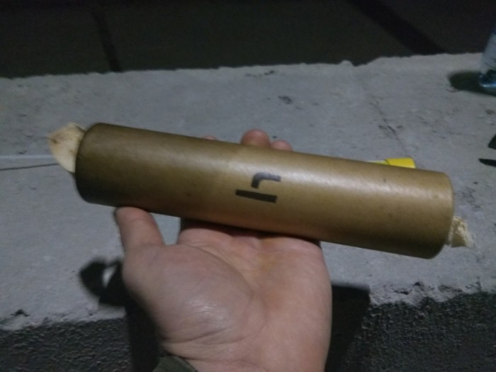

Шашка для получения черного дыма
нашли на блокпосту. Как, а главное, - с какой целью она туда попала, - неизвестно. Что это такое - определили товарищи по гуглу (распознание изображений). Не думал, что автоматическая программа сможет даже определить марку.
Понимаю, что жалеть за прошлым - глупо, но неплохо было бы ее забрать: никто бы не возражал.

Так черный дым наверное из бензапирена в основном состоит? Или краситель всё же?
 Post subject: Re: Составы для получения цветного дыма
PostPosted: 06 Apr 2022 17:49
Posts: 69305
Думаю, что в шашках антрецен или нафталин с окислителем. Черный дым - сажа, но бензпирена и родственных канцерогенов там полно.

Posts: 7068
Антрацен+хлорат раньше были шашки для садоводов, для защиты цветущих деревьев от заморозков.
