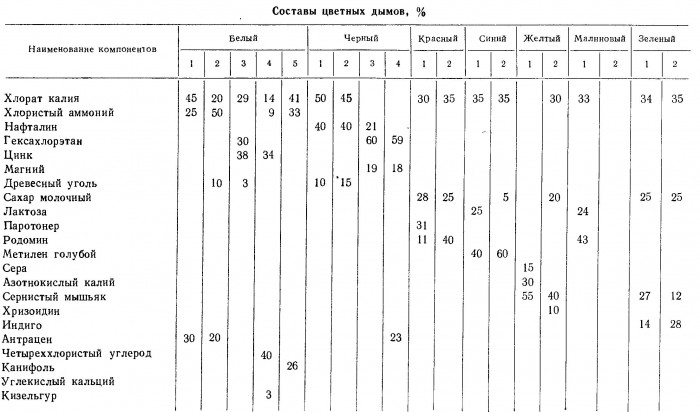

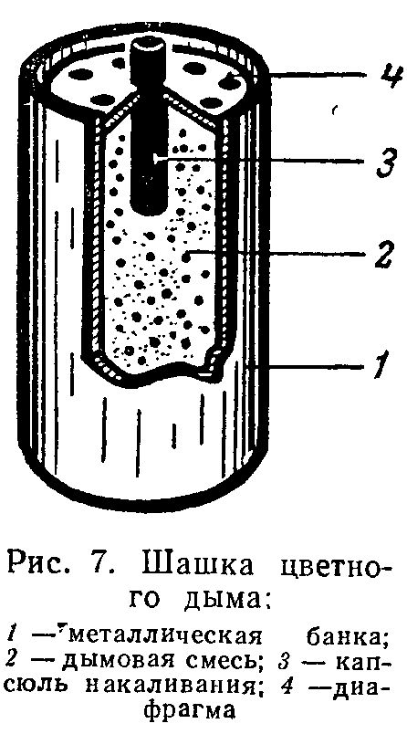

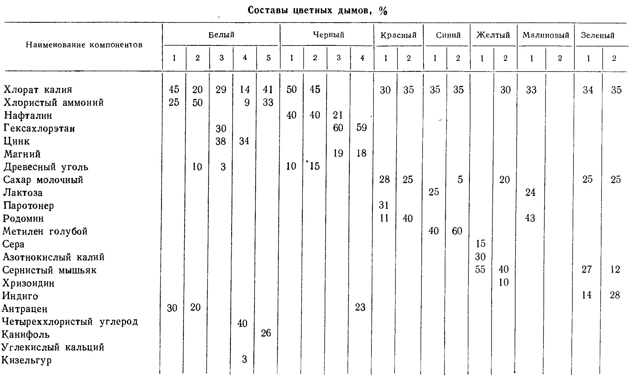

может быть лучше не огни, а цветные дымы? тем более, что есть рецептуры для закрытых помещений
Увидел в Лихачев Л.В. - Пиротехника в кино (1963)
