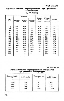

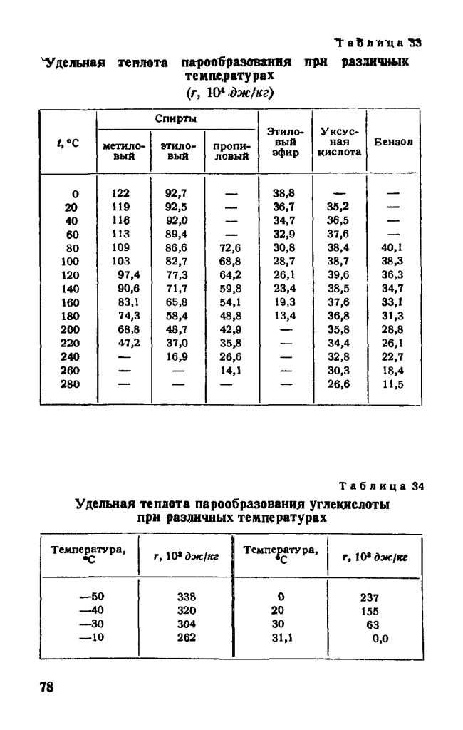

File comment: Удельная теплота испарения метанола

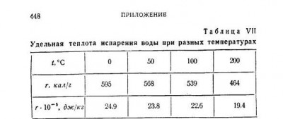

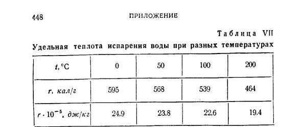

File comment: Удельная теплота испарения воды
Удельную теплоту при интересующей вас температуре можно рассчитать линейной экстраполяцией. Это не совсем строго, но ошибка будет небольшой.
