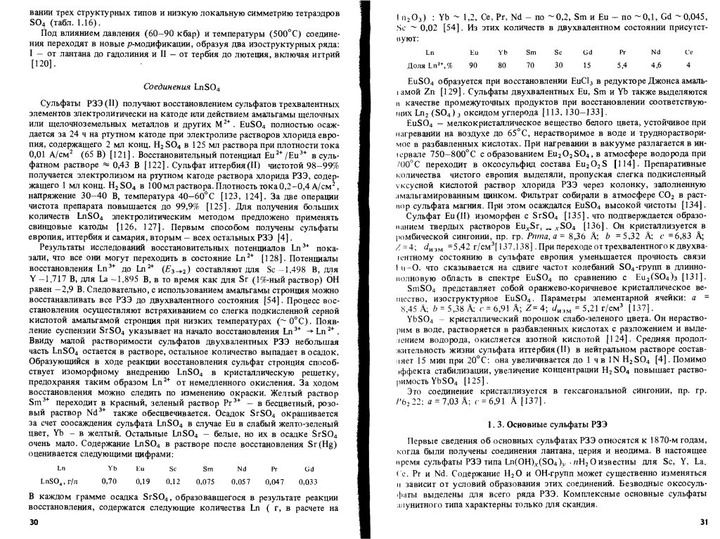

Одно дело аргументы, другое - факты. Остановимся на последних. Посмотрел книгу
Л.Н. Комисаров (ред.) Соединения редкоземельных элементов (сульфаты, селенаты, теллураты и хроматы). Москва. Наука. - 1986.
viewtopic.php?f=15&t=35&p=10153&hilit=%D0%A1%D0%BE%D0%B5%D0%B4%D0%B8%D0%BD%D0%B5%D0%BD%D0%B8%D1%8F+%D1%80%D0%B5%D0%B4%D0%BA%D0%BE%D0%B7%D0%B5%D0%BC%D0%B5%D0%BB%D1%8C%D0%BD%D1%8B%D1%85+%D1%8D%D0%BB%D0%B5%D0%BC%D0%B5%D0%BD%D1%82%D0%BE%D0%B2#p10153
Оказывается, соединения европия (в водном растворе) получают примерно теми же методами, как и двухвалентный ванадий или двухвалентный хром. Немного написано также про другие лантаноиды в степени окисления (II).
