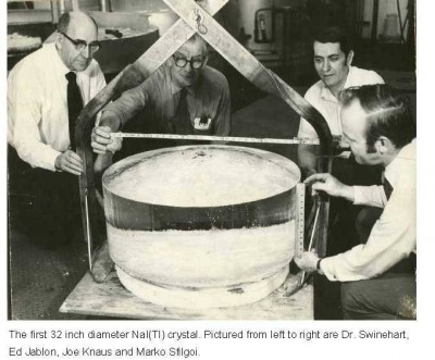

Кстати, вот рекламная статья о "достижениях":
http://www.objectiv.tv/060809/29978.html
(желтоватый цвет обусловлен таллием, по свидетельству очевидца желтые там все стены и раковины...)

А каких размеров нужен кристалл? Если как на картинке, то да, в ванной не вырастить! :ap:

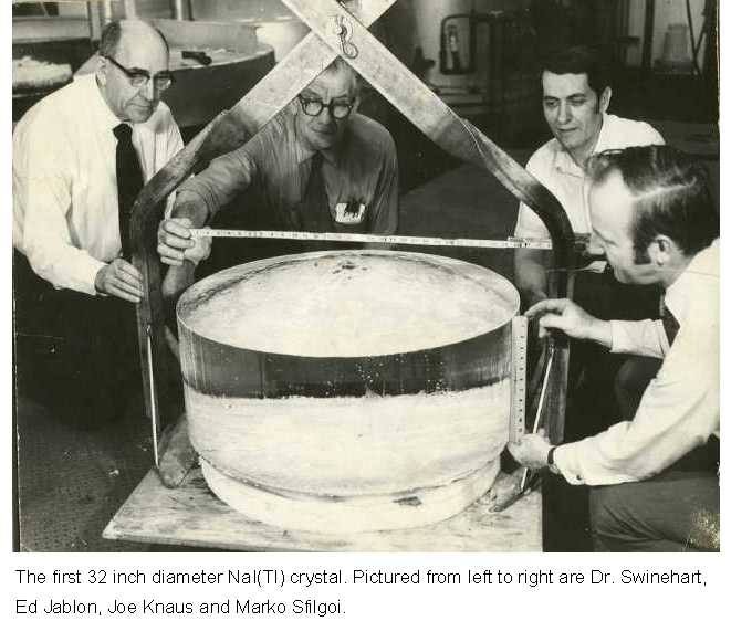

File comment: Вот такие кристаллы выращивали еще на заре кристаллостроения)
Разумеется я не собираюсь выращивать что-то огромное. Прекрасно понимаю, что это невозможно. Кристалл размером с спичечный коробок был-бы отличным достижением и наградой за потраченное время и реактивы)

Это смотря, что вы хотите. Светиться будут и поликристаллы.
Но если нужны количественные измерения - и напряжения, и примеси будут "фатальны" - не даром для этих целей идет высокочистое вещество.
Насчет кристалла со спичечный коробок - Good luck (когда попробуете - поймете).
