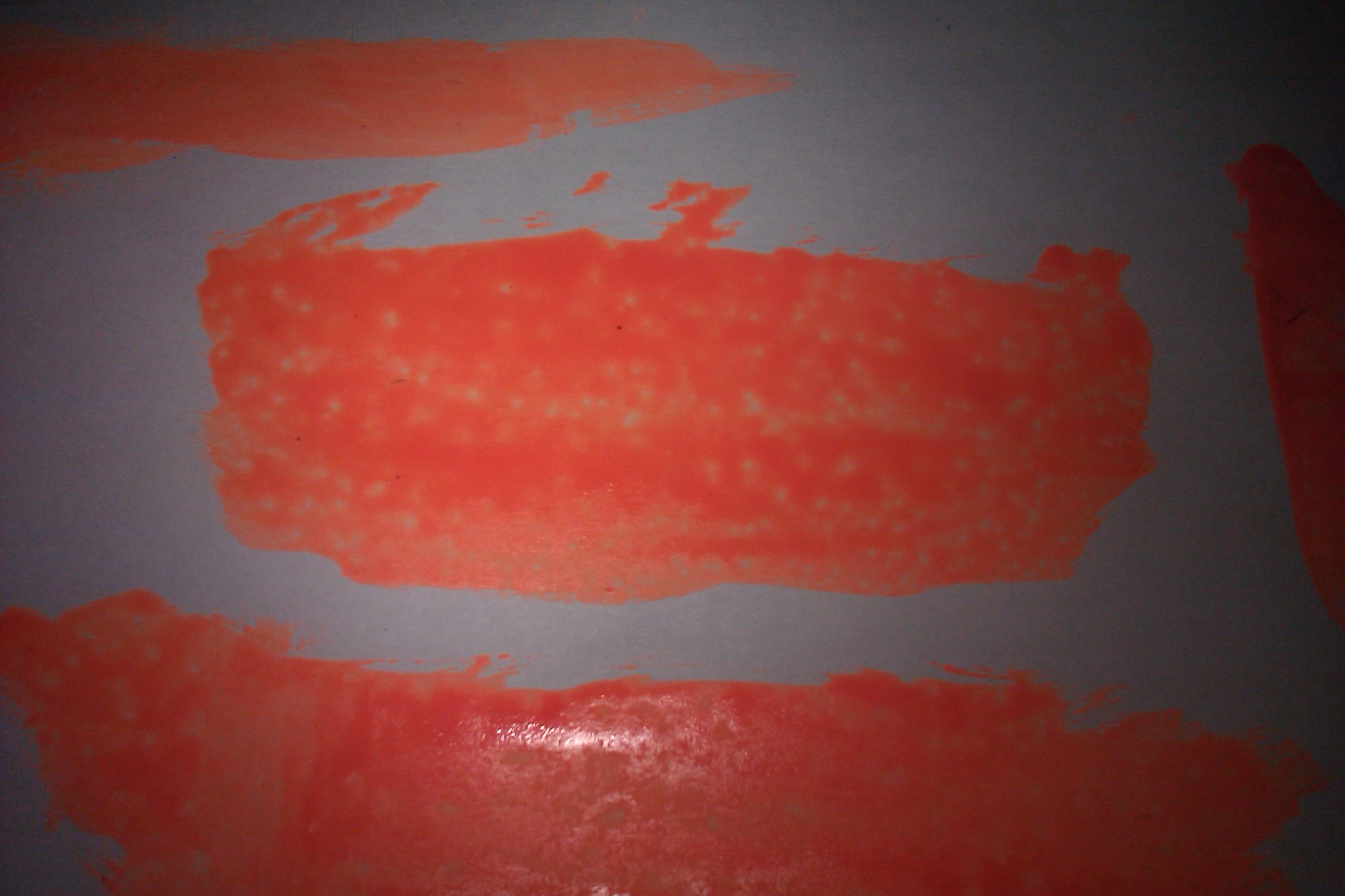

Добрый день! Помогите пожалуйста!
При производстве акварельных полусухих красок столкнулись с проблемой раковин на поверхности после высыхания. Применили Пеногаситель для вывода воздуха их системы проблему раковин решили.Столкнулись с новой проблемой при нанесении на бумагу уже высохшей краски разбавленной водой появился эффект жирной пленки , апельсиновая корка.(Фото во вложении)
Заранее огромное спасибо!
File comment: Фото краски

Так вы же сами написали ответ на причину проблемы: «Применили пеногаситель».
Наверняка пеногаситель силиконовый, да еще лошадиная доза? :)
По опыту знаю, что если пеногаситель испортил продукт, то остается только выбросить и сделать новую годную партию.
Сколько эти пеногасители мне нервов попортили… Не раз желал тупым менеджерам на хим. базе ужраться этим пеногасителем до всрачки! Эти гавнюки, чтобы облегчить себе жизнь при разливе полупродуктов из цистерн и бочек в более мелкую тару, любят пихать всякие там гасители пены. А потом, когда сделаешь готовый продукт, выходит брак, типа как у вас. Начинаются разговоры-переговоры с менеджерами поставщика. Те сразу тупят, вроде как моя-твоя непонимай, отнекиваются.
P.S.
У решения вашей проблемы есть варианты:
— отказаться от пеногасителя вообще нах;
— уменьшить дозу пеногасителя;
— сменить пеногоситель, например использоватьь несиликоновый;
— увеличить содержание ПАВ (что может привести к большему пенообразованию);
— подобрать ПАВы, компенсирующие вредное влияние пеногасителя.

Сергей07011975, я на нестандартных бумагах и красителях уже не одну собаку съел и кучу щенков.
Начнем:
1. С Моней по поводу пеногасителя солидарен полностью - это проблема и большая.
2. Фото низкого качества - не все видно, но предположу, что бумага у Вас дешевого сорта. А дешевые сорта бумаги часто содержат приличное количество карбоната кальция. Если раствор кислый, то обязательно появятся хаотические пузыри разных размеров. Проверьте и скорректируйте рН. Либо попробуйте бумагу хорошего сорта, там или TiO2, или вообще наполнителя нет.
3. Есть подозрение, что состав плохо перемешан. В любом случае микроскоп еще никто не запрещал, это же относится и п.2.
4. Можно попробовать небольшую добавку глицерина (от сотых-десятых долей процента), но не увлекайтесь, иначе акварель никогда не высохнет.
5. А вакуумировать готовую краску не пробовали? Сойдет копеечный воздушный эжектор, воздух от китайского компрессора на 6 бар, остаточное давление 5-7 кПа, при подготовке компаундов, например, очень помогает - дешево и сердито.
6. Не зная состава сложно что-то еще рациональное сказать. Состав секретный?

Не раз сталкивался с тем, что гелевые ручки вдруг отказывают писать в некотором месте бумажного листа. В другом пишут, а в конкретном участке не оставляют линий, словно там засаленная бумага. Но жирных пятен не видать, бумага ни чем не отличается по цвету и фактуре.
Если смочить такой лист, то видно как в проблемных местах вода некоторое время плохо смачивает поверхность. Как будто в/на бумагу попало нечто малозаметное, изменившее её свойства.
 Post subject: Re: Акварельная краска плохо ложиться на бумагу помогите пож
PostPosted: 03 Nov 2011 13:06
Posts: 69277
Скорее всего - жир. Пятна видны, когда его достаточно много, но для гидрофобизации бумаги хватает и меньших количеств.
