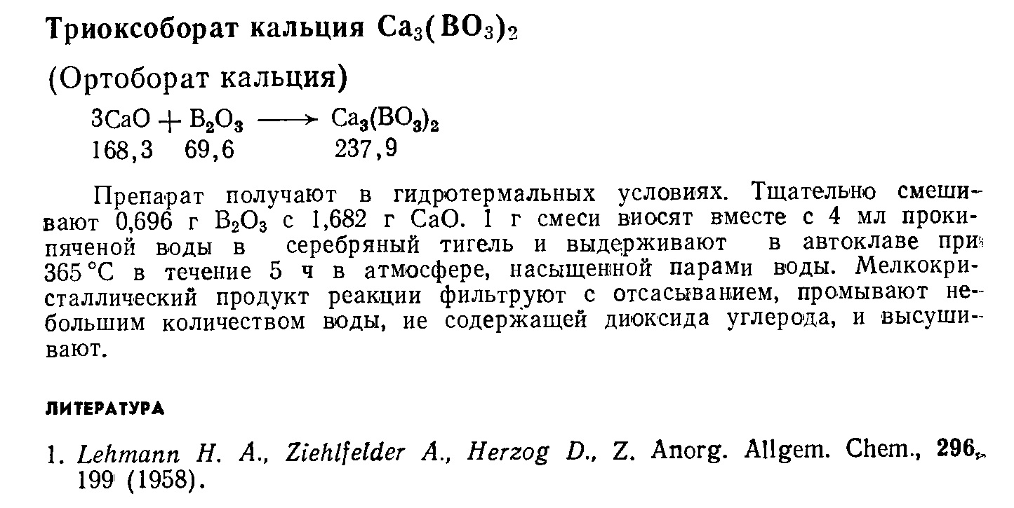

Ruslan19950603 wrote:
А ортоборат как получить безводно? Сплавлять можно?
Гидротермальным синтезом.

Спасибо огромное.
Быть метаборату, значит. А есть ли какие-то нюансы при сплавлении? В каких границах должна быть температура, от 300 и до? В какой посуде это лучше делать? Керамика, стекло огнеупорное?
