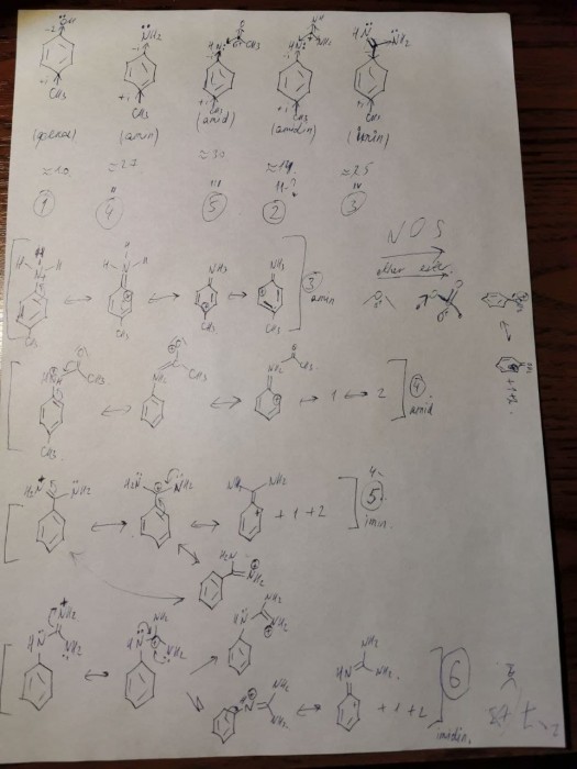

Здравствуйте, уважаемые химики и те, кто с ней связан.
Я в обучении зашёл в трудную область, помогите освоиться. Дело такое. На картинке, что я выложил вверху даны 5 молекул, которые нужно расположить в порядке возрастания кислотности pKa. Метилфенол самый кислый, так как кислотный центр имеет кислород, а в других молекулах там азот. Остаётся разобрать 4 молекулы и тут я в тупике, потому что расписав к примеру протонированные центры и далее всевозможные мезомерные структуры я обнаружил, что самым стабильным будет ИМИДИН затем ОСНОВАНИЕ ШИФФА, затем АМИД и далее АМИН, в нашем случае анилин. Но в интернете я пару значений нашёл и как-то у меня не сошлось.
В чём моя ошибка? Рад любому знанию. Благодарю тех, кто ответит!

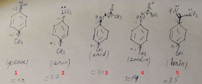

Наверное лучше сказать в порядке возрастания показателя рКа, поскольку чем он ниже тем сильнее кислота или основание.
3 < 2 < 1 < 4 < 5

Не могли бы Вы в 2х словах рассказать почему Амид кислее Фенола? По тому, как расписывал я этому нельзя найти обьяснение. Хотелось бы разобраться.
PostPosted: 06 Feb 2021 12:24
А он и не кислее. Более того это основание. Просто мы сравниваем только рКа игнорируя все остальное.

Я прорисовал стабильности анионов каждого из соединений, и если с Имидином и Имином я понял что к чему. То почему Вы поставили, что фенол имеет более высокий показатель, чем амин. Ведь различие по идее лишь в Азоте, а по правилам, что гуляют в интернете сказано, что азотный центр менее кислый, чем кислородный, а он в свою очередб менее кислый, чем серный. Значит из этого следует, что фенол должен быть с более низкой pKа, чем анилин. В чём ошибка?

Просто по значениям примерное pKa фенола это 10, а амида 30. Вот и выходит, что фенол должен иметь самый низкий показатель из этих пяти соединений, верно?

Любознатель wrote:
...а амида 30.
Это как так? pKa + pKb = 14
У анилина рКb = 8 (примерно), откуда рКа = 14 - 8 = 6, а у фенола рКа около 10.
У амида рКb будет около 9 и соот-но рКа около 5.
Я, кстати, тоже сначала не понял в чем тут фокус. Теперь дошло.
