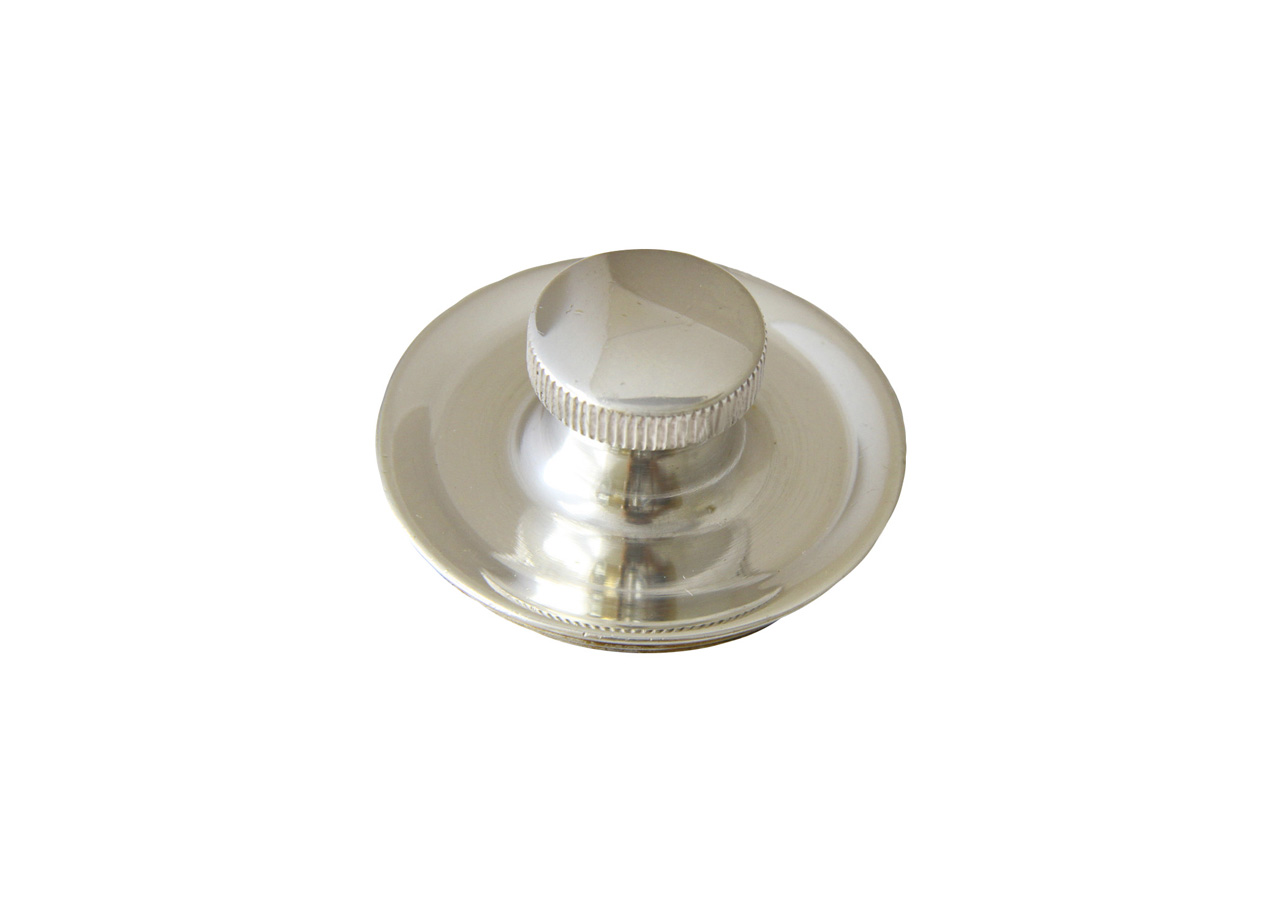

PostPosted: 26 Jul 2013 15:24
Вот, фото детали покрыта хим. никелем. Оч похоже. И иногда оружие никелировали.

Да это воронение защищающее наганы от ржавчины
Там дальше в теме хозяин этих наганов показывает крупные фото деталек . на них все отчетно видно паскольку им 100 лет есть места без пленки
Мастера которые воронят за деньги . говорят что это именно воронение . но состав реактивов неизвестен
