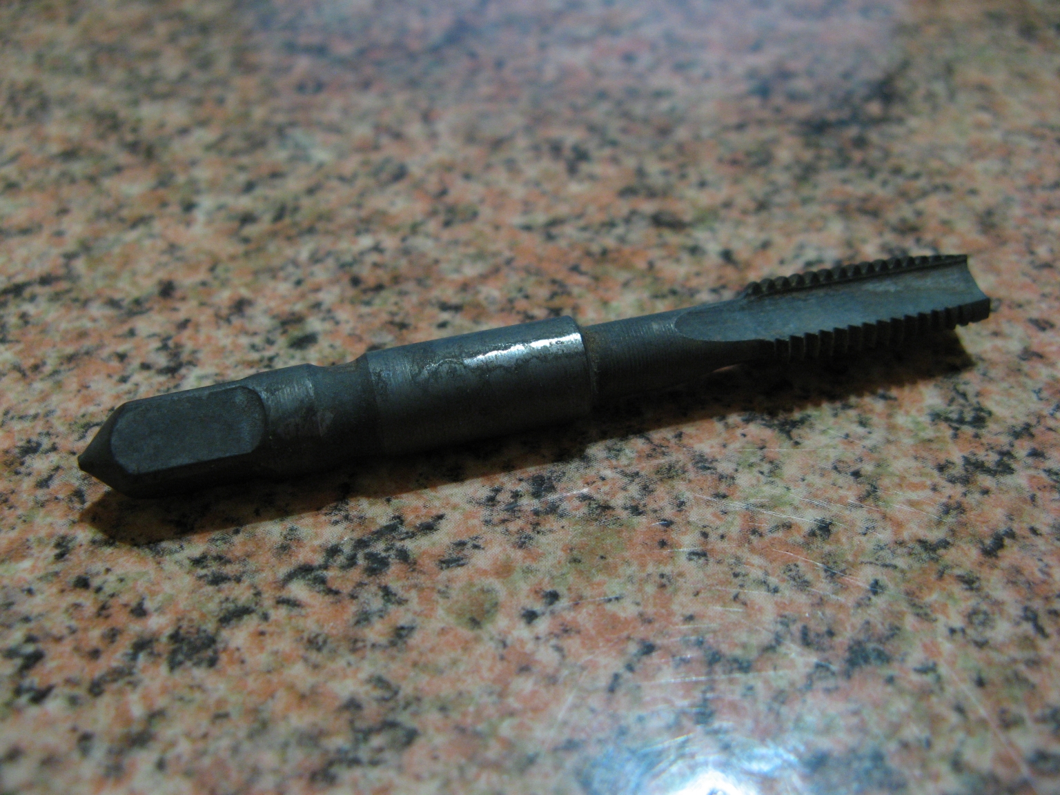

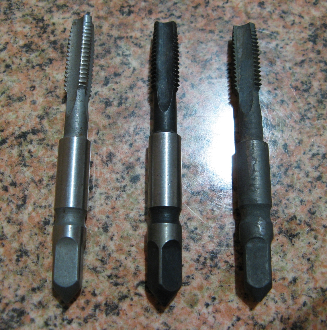

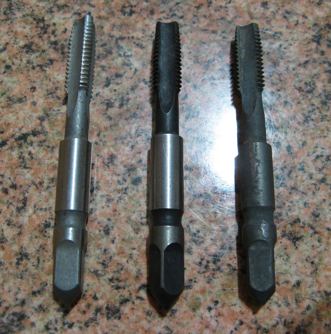

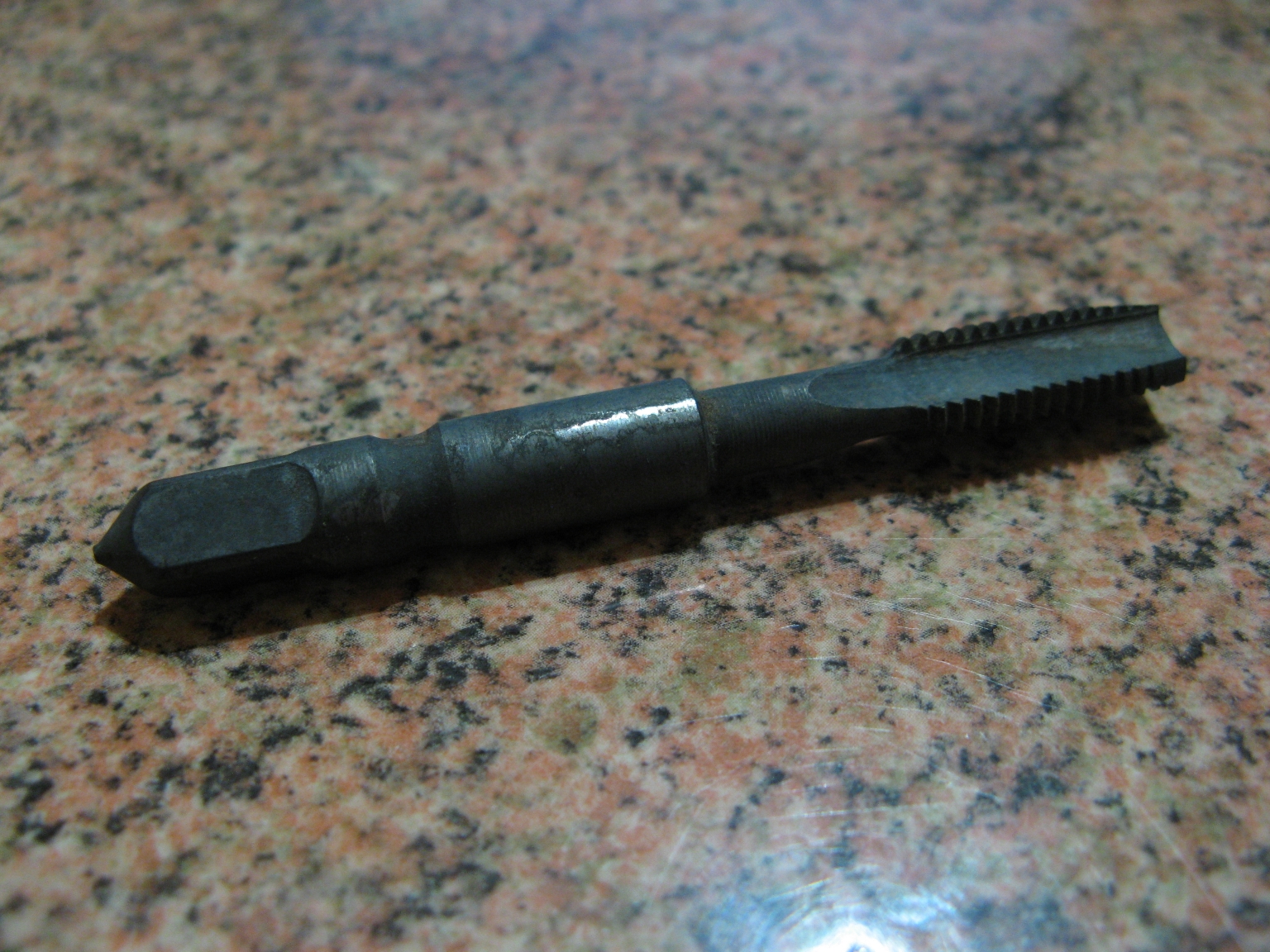

Отож, є n-на кількість мітчиків/сверл і тому подібного, які неправильно зберігались. Відповідно, на деяких були цятки іржі. Взяв перетворювач іржі і замочив все це діло на ніч. Зранку витягнув, промив і побачив що вони покрились якоюсь плівкою. Потім нагуглив що то за плівка. Механічно відтирається якимось порошковим засобом для миття посуду на основі соди чи шось таке. А питання в наступному: чи є якийсь хімічний спосіб зняття цієї плівки? Бо я сплачусь механічно все це відчищати. Не пам'ятаю точно в чому все це замочував: або в Kompozit'і (не можу знайти бутлю з ним, тому не знаю на основі чого він зроблений) або в Зебрі (на основі ортофосфорної кислоти).
На фото три мітчика (зліва направо):
1. Не замочувався, рідний "колір".
2. Замочувався, потім не робоча частина механічно відтиралась миючим засобом з содою.
3. Замочувався, після цього ніц з ним не робив.

Схоже на фосфорну кислоту. Плівка - фосфати заліза.
Хімічно знімається розчинами сильних кислот, але сам метал вони теж будуть розчиняти. (Є шанс, що допоможе лимонна чи щавлева кислоти, але я не впевнений: скоріше - ні).
Зазвичай таким препаратом обробляють перед фарбуванням поверхні (що зчищається - без фанатизму зчищають, решту - зафарбовують).
Візьміть препарат проти іржі на основі соляної чи сірчаної кислот - вони такої плівки давати не повинні.
А препарат на основі соляної чи сірчаної кислот зніме фосфатну плівку?
 Post subject: Re: Як зняти пасивацію після обробки перетворювачем іржі
PostPosted: 23 Feb 2017 11:50
Posts: 69013
Повинен (фосфати розчиняються у сильних кислотах), але гарантії дати не можна - треба пробувати.
