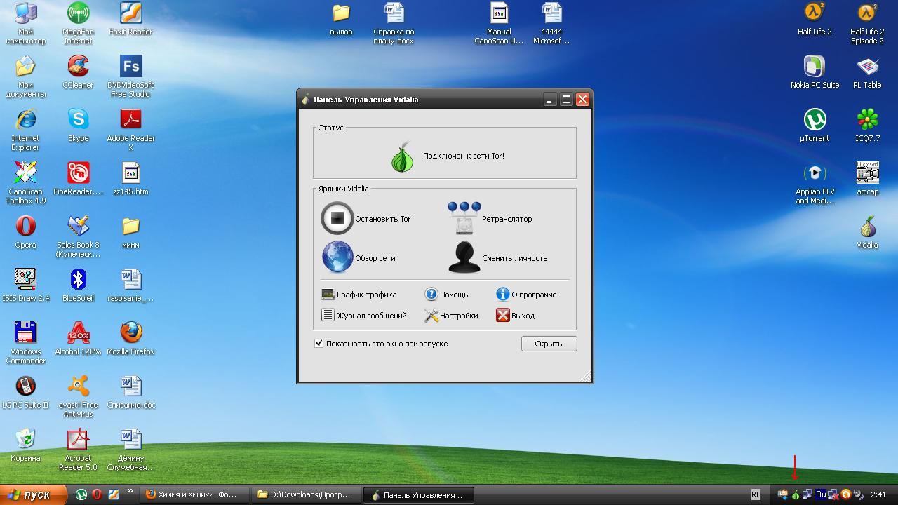

Установка и настройка программы Vidalia на ОС Windows
1) Устанавливаем Mozilla FireFox и запускаем файл инсталяции Vidalia.
пояснения
Итак, Вы скачали установочный файл. Но не спешите начинать установку. Сначала нужно установить интернет-браузер Mozilla FireFox. Рекомендуемый браузер для работы в Tor Network. В прочем если Вы начали установку раньше страшного ничего в этом нет. Если на момент установки данный браузер у Вас не установлен, программа сама попросит Вас его установить (мастер установки предложит ссылку на сайт разработчика). Рекомендую согласится, потому, что другие браузеры работают не стабильно. В частности Опера (по крайней мере версии 11.52 и ниже) не поддерживает SOCKS5 проки-сервер, а потому практически не пригодна для работы (в прочем работать, то она может по http протоколу, но крайне нестабильно и медленно). В процессе установки выбрать полную установку (full).
2) Установка плагина TorButton
пояснения
Собственно тут нет ничего сложного, соглашаетесь на установку и все. По завершении работы инсталятора перезагружаем компьютер. После перезагрузки программа стартует автоматически, рекомендую в настройках снять галочку с "Запускать Vidalia при запуске моей системы". Далее жмем Exit на главной панели и открываем FireFox. Сразу же появится предложение интегрировать TorButton. Соглашаемся и после установки перезапускаем браузер.

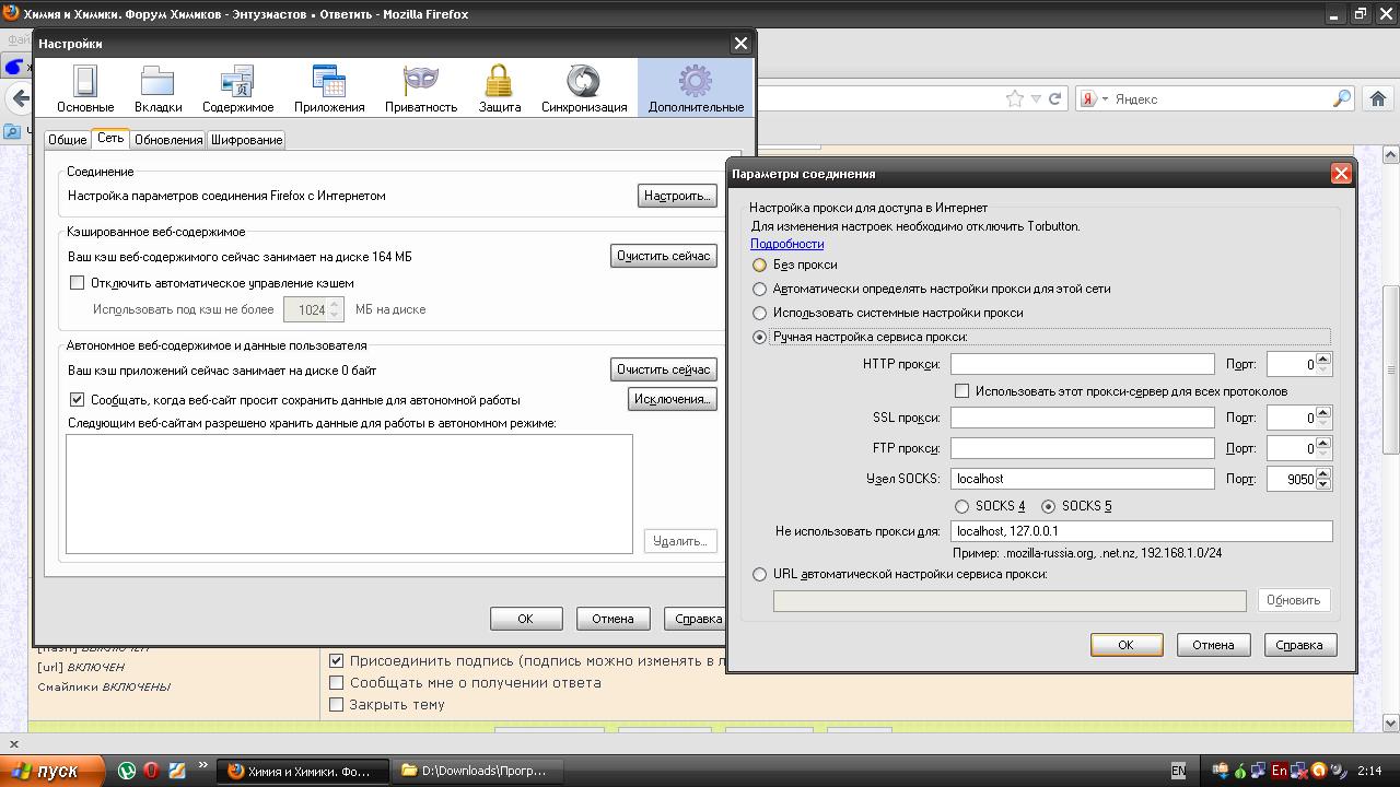

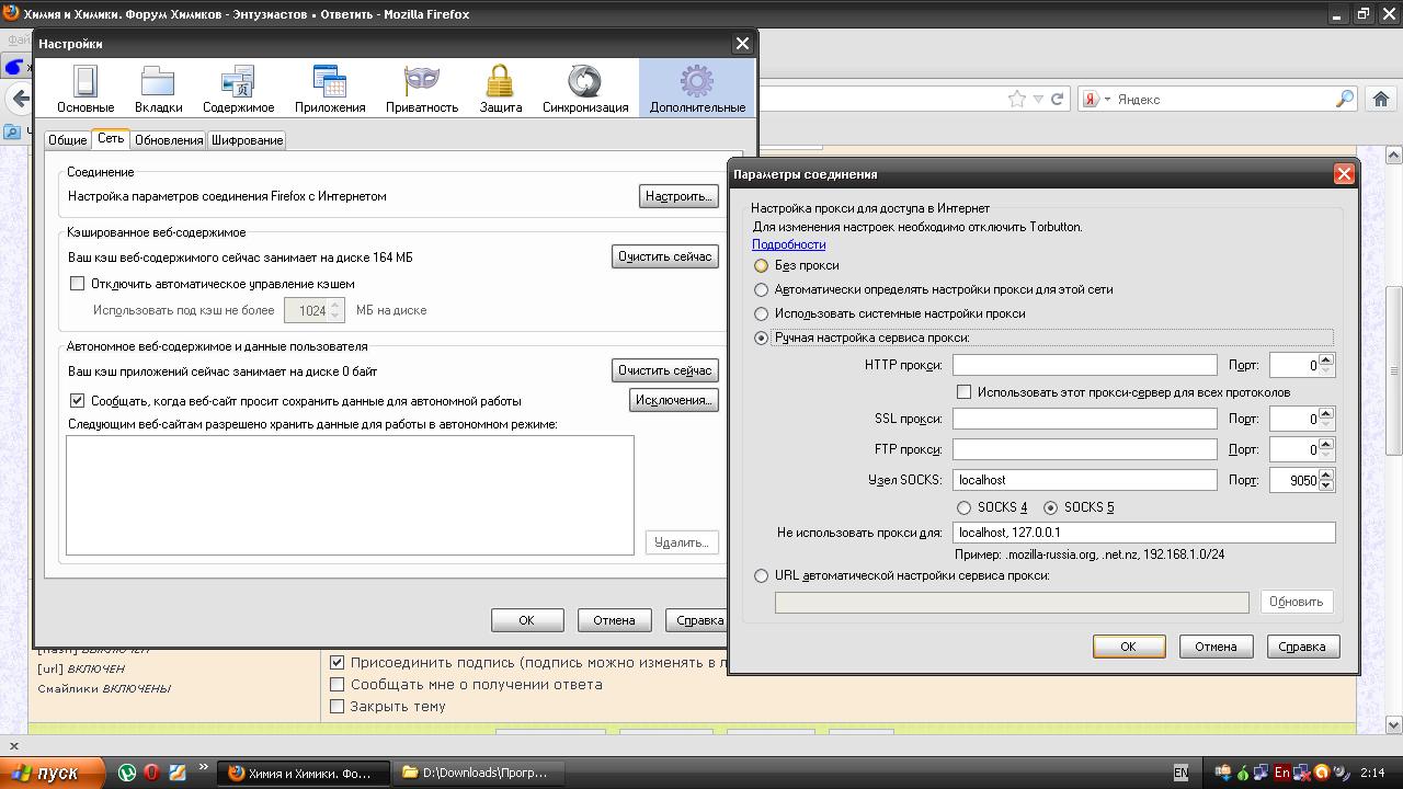

3) Настройка прокси-сервера в Mozilla FireFox (торификация браузера)
пояснения
В принципе прокси уже встроен в плагин TorButton, однако все же следует настроить прокси в браузере. Дело в том, что у "Лисенка" плагины имеют особенность ходить налево мимо TorButton'a и напрямую обращаться к DNS сайта. Что в конечном итоге сводит на нет всю анонимность. Чтобы это исправить идем Инструменты -> Настройка -> Вкладка "Дополнительные" -> Вкладка "Сеть" -> Блок "Соединение" -> Жмем "Настроить". И настраиваем как показано на скриншоте.
Дополнение: Уже потом в процессе работы, если Вы хотите использовать TorButton, его нужно настроить на использование прокси-сервера мозиллы. В панеле навигации, рядом со строкой куда вводятся адреса сайтов, нажимаем на луковицу (в начале она может быть перечеркнута красным крестом - т.е. остановлен) и идем "Настройки" -> Вкладка "Настройки прокси" (открывается сразу же) -> Выбираем пункт ручная настройка прокси и вводим те же значения как и при настройках прокси в браузере (в поздних версиях мозиллы, если предварительно был настроен браузер, они уже будут прописаны автоматически). После этого перезапускаем браузер, теперь TorButton должен запускаться автоматически (луковица зеленая). Далее можно провести тонкую настройку плагина, но это уже на Ваше усмотрение. Во всяком случае использование данного плагина предпочтительнее.

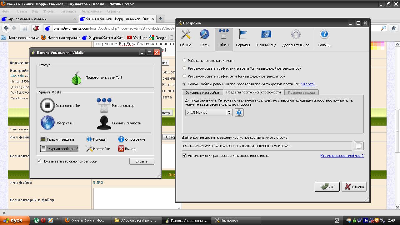

4) Настройка клиента Vidalia
пояснения
Собственно программу можно более и не настраивать, но я рекомендую сделать одну вещь. Включить бридж-сервер (ВНИМАНИЕ!!! В некоторых странах с интернет-цензурой его использование считается незаконным. Проявлять осторожность! Кроме того не рекомендуется его использовать пользователям с платным трафиком). Если использовать программу только как клиент, то скорость будет чрезвычайно низкой. Но можно повысить функциональность программы включив помощь блокируемым пользователям (своего рода стать VIP-клиентом). Что это такое, в кратце, провайдеры само собой будут "убивать" публичные сервера, но при включении бридж-сервера обычный ПК сам становится анонимным прокси, который при этом нигде не регистрируется (убедительная просьба не устанавливать пароли). Что затрудняет, практически сводит на нет, работу цензоров. Для пользователей с платным трафиком рекомендуется работать ретрансляторами (второй и третий пункты). Панель управления Vidalia -> Ретранслятор -> Вкладка "Обмен" (см. скриншот). И самое главное, когда нажмете ОК скорее всего выскочит окно Брандмауэра с предупреждением. Нажмите разблокировать. Программа выдаст каскад окон с ошибкой. Закройте их и программу и еще раз перезагрузите компьютер (иначе не запустится.

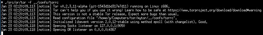

Инструкция по установке (англ)
Step 1: Install dependencies, obfsproxy, and Tor
You will need a C compiler (gcc), the autoconf and autotools build system, the git revision control system, pkg-config and libtool, libevent-2 and its headers, and the development headers of OpenSSL.
On Debian testing or Ubuntu oneiric, you could do:
Code:
# apt-get install autoconf autotools-dev gcc git pkg-config libtool libevent-2.0-5 libevent-dev libevent-openssl-2.0-5 libssl-dev
If you're on a more stable Linux, you can either try our experimental backport libevent2 debs or build libevent2 from source.
Clone obfsproxy from its git repository:
Code:
$ git clone https://git.torproject.org/obfsproxy.git
The above command should create and populate a directory named 'obfsproxy' in your current directory.
Compile obfsproxy:
Code:
$ cd obfsproxy
$ ./autogen.sh && ./configure && make
Optionally, as root install obfsproxy in your system:
Code:
# make install
If you prefer not to install obfsproxy as root, you can instead just modify the Transport lines in your torrc file (explained below) to point to your obfsproxy binary.
You will need Tor 0.2.3.11-alpha or later.
Step 2a: If you're the client...
First, you need to learn the address of a bridge that supports obfsproxy. If you don't know any, try asking a friend to set one up for you. Then the appropriate lines to your tor configuration file:
Code:
UseBridges 1
Bridge obfs2 128.31.0.34:1051
ClientTransportPlugin obfs2 exec /usr/local/bin/obfsproxy --managed
Don't forget to replace 128.31.0.34:1051 with the IP address and port that the bridge's obfsproxy is listening on.
Congratulations! Your traffic should now be obfuscated by obfsproxy. You are done! You can now start using Tor.
Step 2b: If you're the bridge...
Configure your Tor to be a bridge (e.g. by setting "ORPort 9001" and "BridgeRelay 1"). Then add this new line to your tor configuration file:
Code:
ServerTransportPlugin obfs2 exec /usr/local/bin/obfsproxy --managed
Launch Tor using this configuration file. You can do this by using your favorite init script, or by pointing the Tor binary to the torrc file:
