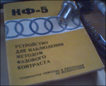

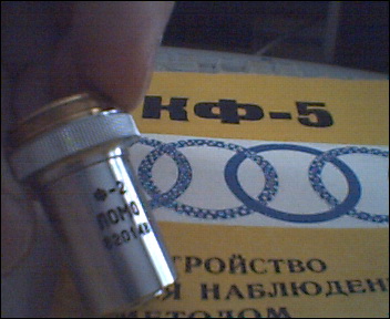

Кстати: если маркировка Ф означает "фазовоконтрастный", то что означает индекс 2? У меня на одном из объективов Ф-2 написано.
И есть ли какие-то доп. инструкции по обращению и работе с поляризационными и фазовоконтрастными объективами?

У вас объектив("Ф-2") из набора КФ-5 для наблюдения методом фазового контраста. Для его использования необходимо иметь, так же, как и для объективов (имеют гравировку "Ф") из набора КФ-4, фазовый конденсор из соответствующего набора.
Наборы отличаются тем, что в наборе КФ-5 объективы имеют на линзах не одно, как в КФ-4, а два фазовых кольца, что в свою очередь должно улучшить фазовый контраст при наблюдении по сравнению с КФ-4.
Если нет соответствующего фазового конденсора (в нём находятся фазовые диафрагмы, подобранные для каждого объектива), объектив годен для наблюдения в проходящем свете, как обычный объектив.
Чтобы полнее использовать поляризационный объектив, вам следует иметь сфетофильтр-поляризатор, который вы будете устанавливать перед наблюдаемым объектом (под конденсором, если смотрите в проходящем свете), тогда поляризующая пластинка в объективе выполнит роль анализатора.

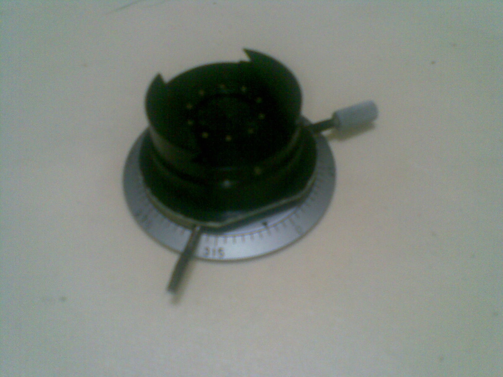

В найденном мной комплете я нашёл вот такую вот вещь, похожую и не похожую на конденсор. Вопрос: что это? Можно ли приспособить к Биоламу?
Спасибо заранее.

Дайте подробное описание детали, на снимке не всё видно.

Деталь круглая. По бокам - шкала в градусах. Есть диафрагма, ширина которой регулируется ручкой, есть по бокам от диафрагмы 2 рельсы, как те, которыми револьвер к тубусу цепляется.

А что находится снизу? (на чём стоит деталь на фото)

Просто металличесий круг, а в центре стекло круглое, чуть затемнённое(не линза).

Очень похоже на поляризатор, на который сверху надевают револьвер с конденсорами разной апертуры, или сменные конденсоры. Эти салазки в верхней части детали (соединение типа "ласточкин хвост"), которые вы назвали рельсами, находятся под углом относительно плоскости шкалы в нижней части? Имеется ли в нижней части резьбовое соединение?
Определить, является ли то темное стекло поляризатором можно, если вы совместите оптическую ось, например, своего поляризационного объектива и этой детали, а потом начнёте вращать объектив относительно детали, при этом будете глядеть в объектив на просвет. Если при повороте будет чередоваться то затемнение, то просветление поля зрения - стекло является поляризатором.

Металлический круг, такой же, как у вас на бинокулярной (монокулярной) насадке в биоламе, за который она крепится на штативе микроскопа?

Да, есть резьба. Да, под углом.
По-моему есть чередование. То есть, - эта штука может оказаться поляризатором? Как бы её к Биоламу приспособить?

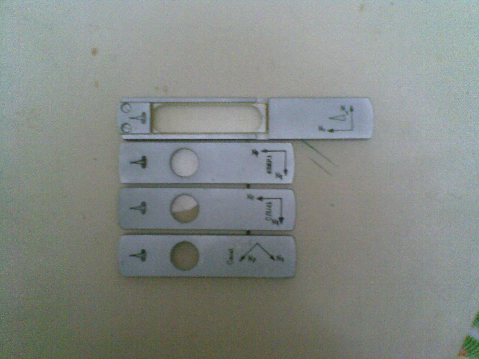

И ещё есть интересные вещи среди находок: 4 металлические пластинки с какими-то прозрачными вставками и надписями. На 2 из них надпись СЛ1/4λ
Это что такое?

Неа. Просто плоский круг. Как тарелка.

С представленными вами пластинками дела иметь не приходилось. Могу предположить, что это детали, возможно от оптической скамьи, или от иного сложного оптического прибора.

Если пластинка поляризует свет, возможно, что шкала в нижней части предназначена для поворота этой пластинки вокруг оси. Внимательно осмотрите деталь, если воможно, аккуратно разберите (не сомните резьбу, если идёт туго, обильно пропитайте соединения керосином или WD-40, поместите в маленький эксикатор или иную удобную герметичную емкость, и поставьте в термостат).
Чтобы применить пластину на Биоламе вам придётся сделать так, чтобы она оказалась под конденсором и могла так же поворачиваться. Вам будет удобно работать в таком случае с осветителем типа ОИ-35.

это Компенсаторы.
Компенсационные устройства предназначены для различных кристаллографических исследований в белом свете. скорей всего это части комплекта от микроскопа серии ПОЛАМ Л211
первый с верху это Компенсатор кварцевый клин для микроскопа ПОЛАМ.Принадлежность для поляризационного микроскопа серии ПОЛАМ.
КВАРЦЕВЫЙ КЛИН — компенсатор в виде удлиненной клинообразной пластинки, изготовляемой из кварца. При вдвигании в тубус микроскопа К. к. дает последовательно гамму интерференционных окрасок первых 3 — 4 порядков.

составная часть конденсора от микроскопа МИН-8, инструкция http://www.mbs10.ru/instr_min-8.html
