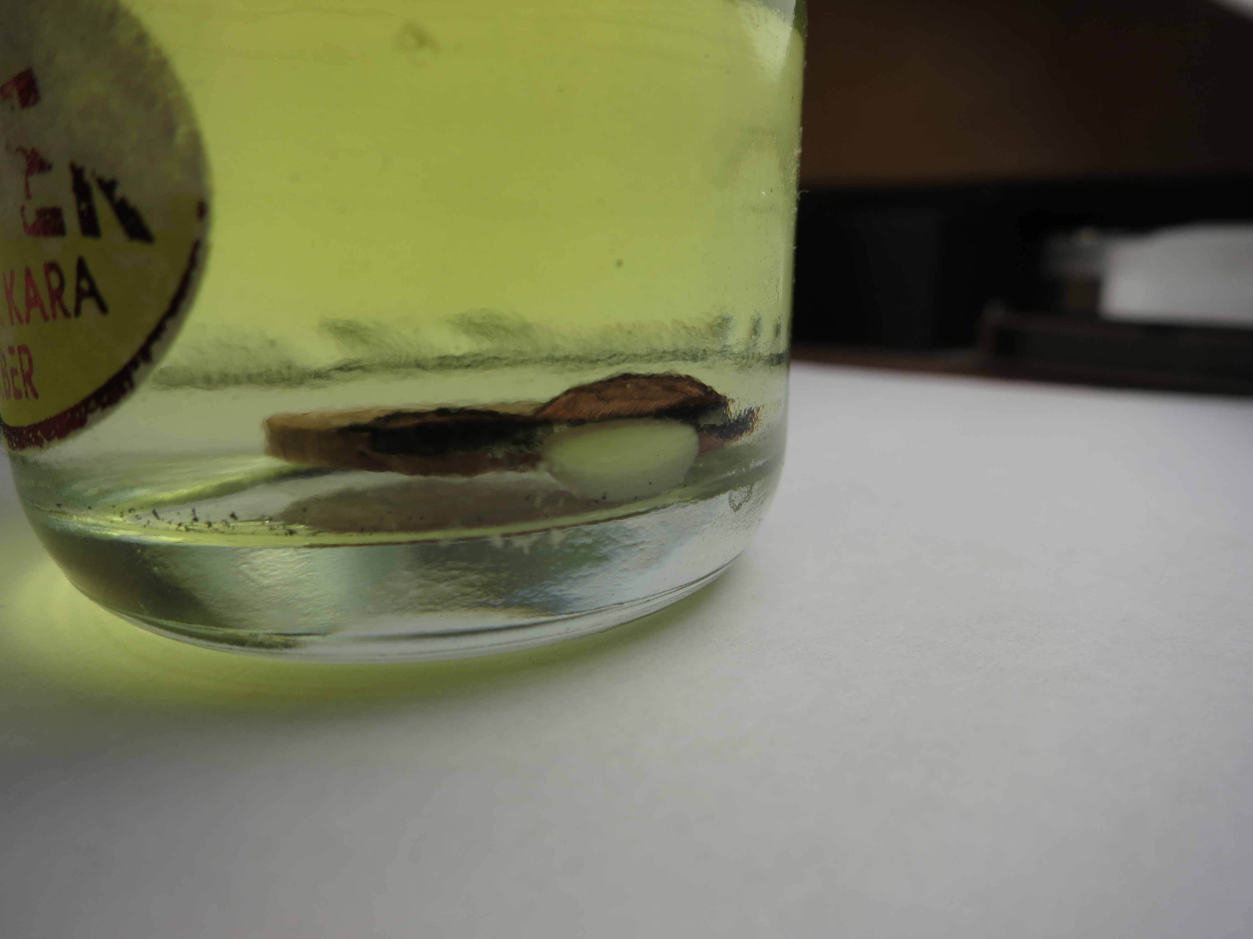

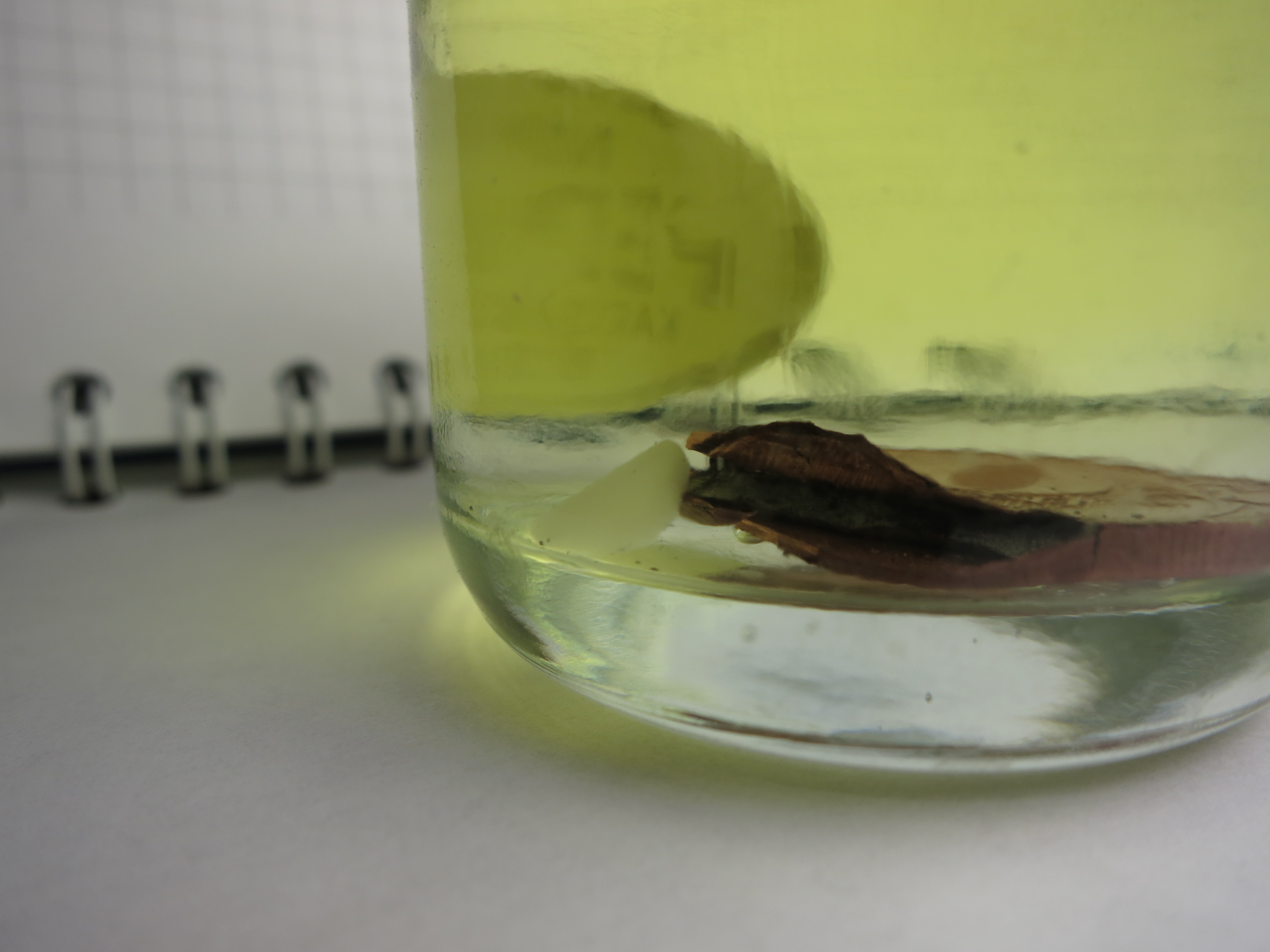

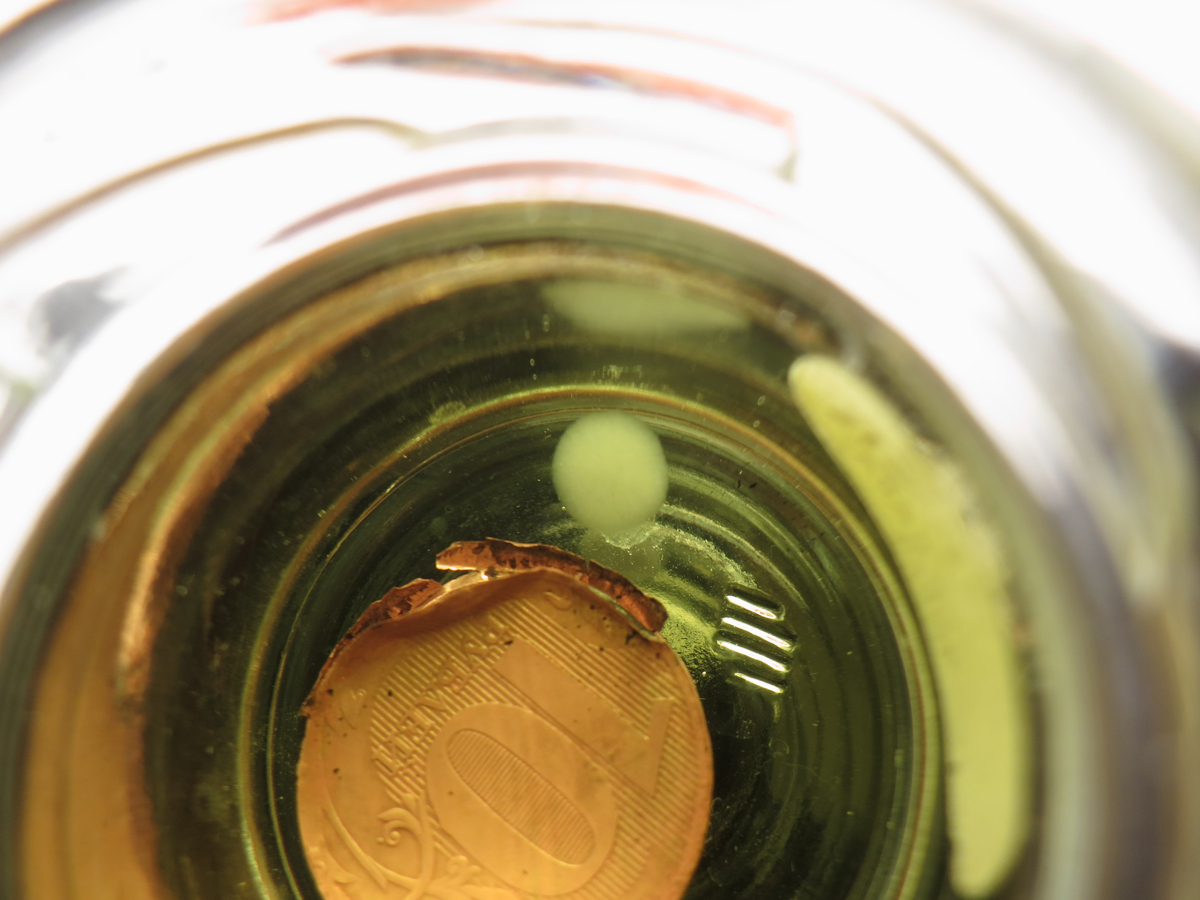

В баночке с практически концентрированным расвором лимонной кислоты и некоторым содержанием цитрата железа и, возможно, цитрата чего-нибудь ещё, выросла какая-то колония.
Это была моя спонтанная попытка вытравить стальную сердцевинку 10-рублёвой монеты лимонной кислотой - просто растворил в кипятке лимонку сколько растворилось и бросил в баночку монету.
И вот в этакой элективной среде таки что-то завелось со временем.

Обитание микробов в нейтральных растворах всяких экзотических солей (в т.ч. и "злых" с точки зрения теплокровных организмов) не особо удивляет: у каждого свои особенности метаболизма. Но кислая среда - казалось бы, почти универсальный биоцид, и тут внезапно...
Там точно колония, а не, скажем, избыток лимонки выкристаллизовался?
 Post subject: Re: Вопросы по микробиологии, Практическая микробиология
PostPosted: 12 Nov 2017 09:49
Точно. Это на самом деле вторая попытка. В прошлом году в таком же случае была колония, похожая на кусочек ваты. Но тогда было не до неё - вылил во время очередной уборки.
Попробую замикроскопить, если будут силы/время. Чем их лучше покрасить будет?
PostPosted: 12 Nov 2017 10:12
Oleg wrote:
Красить можно по Граму, а можно просто мителеновым синим или фуксином(препарат фукорцин) .

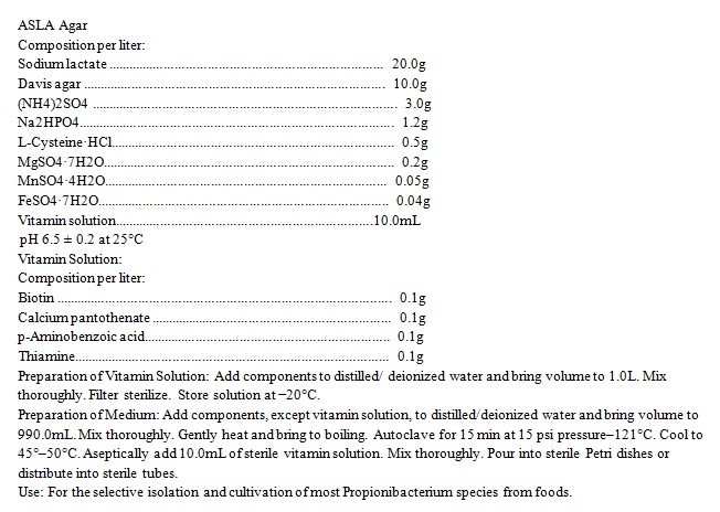

Врят ли тут клиницисты найдутся.
Если хотите селективно выделить пропионобактерии после посева из пищевых продуктов например, то используйте ASLA Agar:
Взято из поваренной книги микробиолога:
viewtopic.php?p=146173#p146173
