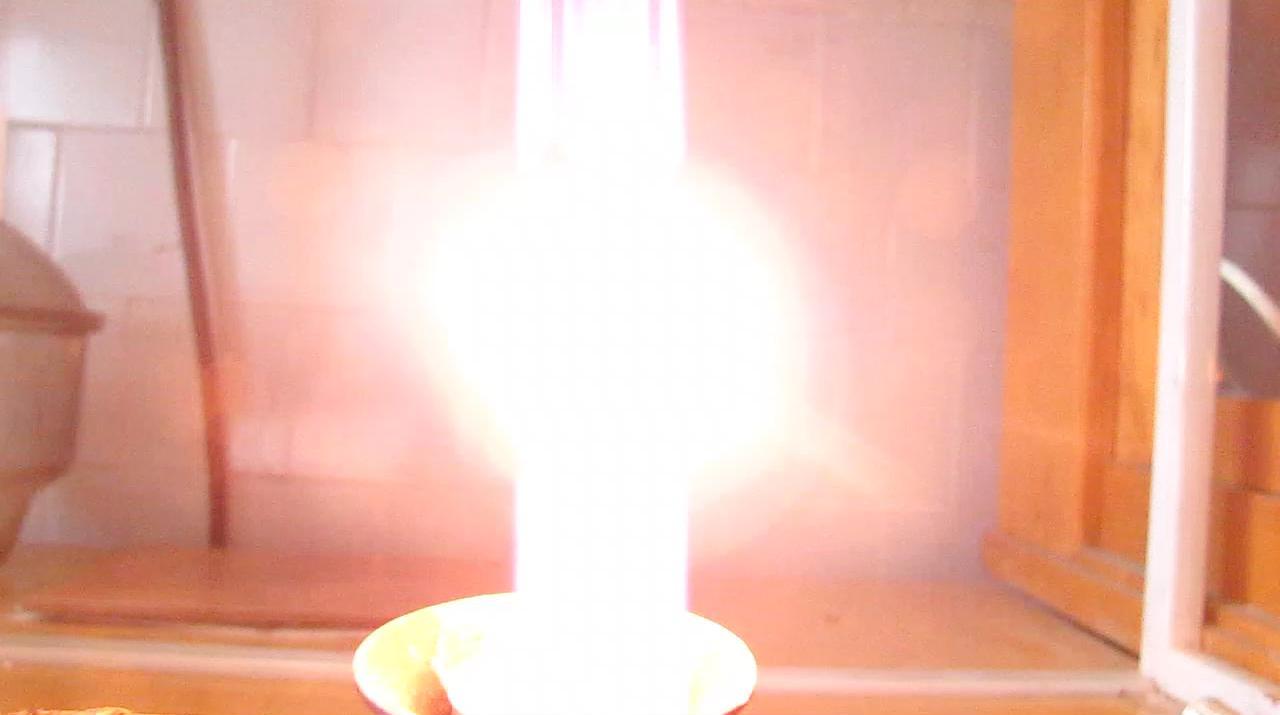

Как горит лампа накаливания на воздухе.
Колба обыкновенной лампы накаливания заполнена инертным газом (аргоном или смесью ксенона и криптона). В вакуумных лампах из колбы откачан воздух. Это делается для того, чтобы раскаленная вольфрамовая спираль не контактировала с воздухом.
А что случится, если защиту инертного газа (или вакуума) убрать? Дать ответ на этот вопрос очень легко.
Для этого я вкрутил лампу накаливания на 100 Вт (220 В) в патрон, пропилил колбу лампы треугольным напильником и осторожно обломал стекло пинцетом.
Когда включил ток, спираль ярко засветилась, от нее пошел белый дым триоксида вольфрама (вольфрамового ангидрида), а через несколько секунд спираль перегорела и погасла, поскольку нарушился контакт. Спираль стала черной. Все это происходило практически беззвучно.
Выключив ток, я снова присоединил оборванную спираль к контактам и повторил опыт. Эксперимент прошел аналогично, с той разницей, что на этот раз спираль рассыпалась на несколько кусочков, которые уже не годились для повторения опыта.
Тогда я подключил к электродам лампы вольфрамовую спираль от другой лампочки, мощностью 150 Вт. При включении тока спираль ярко загорелась, пошел белый дым, после чего раздался треск и спираль погасла. На вид спираль была целой, но от прикосновения рассыпалась.
Я решил попробовать использовать вместо вольфрамовой спирали медную проволочку толщиной с волос (от многожильного провода). Понимая, что дело может кончится коротким замыканием (КЗ), я подсоединил последовательно с лампой электрическую плиту.
Когда я включил ток, ничего не произошло. Совсем ничего. Проверил все соединения - вроде все подключено. Снова включил ток - и ничего. Рискнул включить лампочку напрямую - без электрической плитки, и тоже ничего. Когда выкрутил лампочку (вернее то, что от нее осталось) из патрона, то обнаружил, что перегорел один из электродов, которые подводят ток к спирали.
Взял другую лампу (спираль от которой была использована в третьем опыте) и подсоединил к ее электродам медную проволоку (последовательно подключил плитку). Включил ток, сначала в месте контакта проволочки и электродов появились искры, потом с проволочкой ничего не происходило, но правый электрод снизу раскалился и стал светиться желтым. Запахло горелым, и через несколько секунд я выключил ток.

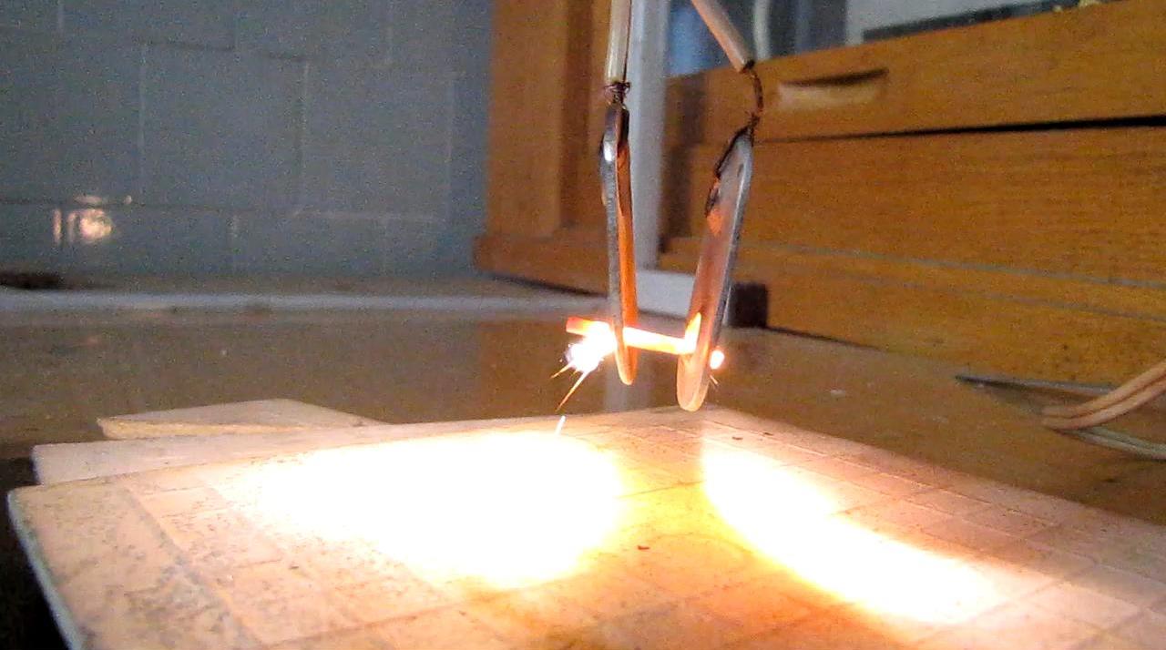

Вместо вольфрамовой нити взял грифель от простого карандаша (графит). В результате послышался треск, грифель загорелся, а через несколько секунд расплавились электроды лампы и грифель упал.
Тогда закрепил грифель с помощью двух металлических пластинок с отверстиями. Первые несколько секунд после включения тока появилось пламя (из графита выделялись и сгорали летучие продукты термолиза), потом пламя исчезло, в местах контакта металла и графита наблюдалось искрение, слышался треск. Сам грифель накалился до красного цвета.
Через несколько минут грифель либо перегорал и падал, либо контакт нарушался и грифель остывал.
Последовательно с грифелем следует включить хорошее сопротивление, например, электрическую плитку (как в нашем случае), утюг или мощный кипятильник (кипятильник должен быть в воде!). Это необходимо, чтобы избежать короткого замыкания (КЗ).

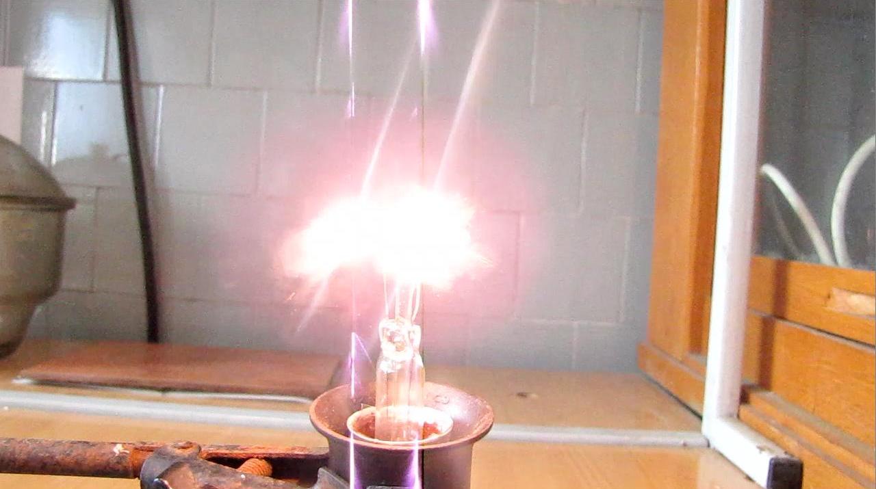

Как горит лампа накаливания на воздухе (без колбы)? ч.1
http://chemistry-chemists.com/N2_2012/U ... -U5-1.html

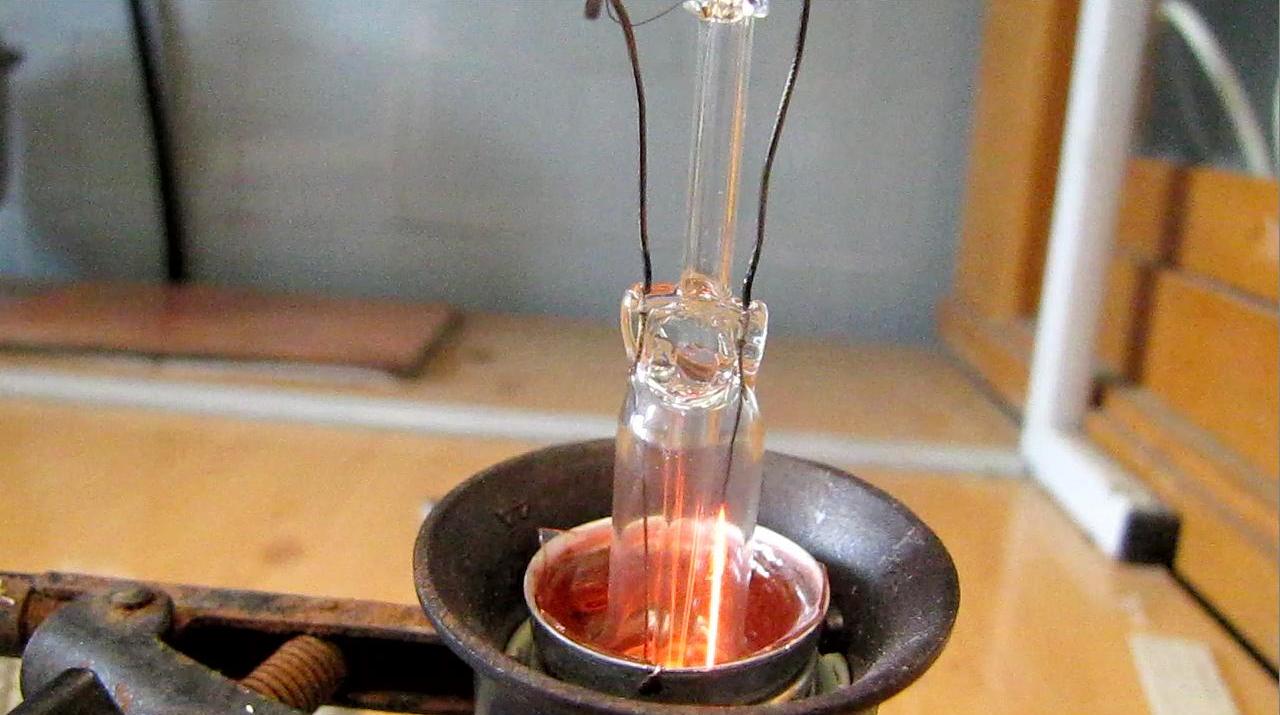

Медная проволока между контактов лампы ч.2
http://chemistry-chemists.com/N2_2012/U ... -U5-2.html

Графит между электродами лампы ч.3
http://chemistry-chemists.com/N2_2012/U ... -U5-3.html
Графит между электродами (220 В) ч.4
http://chemistry-chemists.com/N2_2012/U ... -U5-4.html
