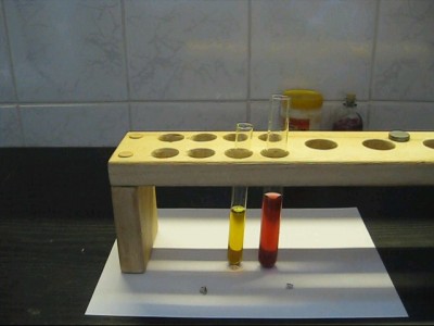

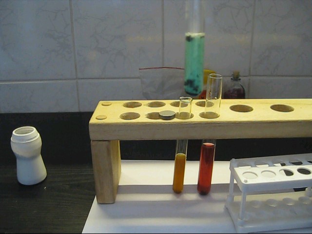

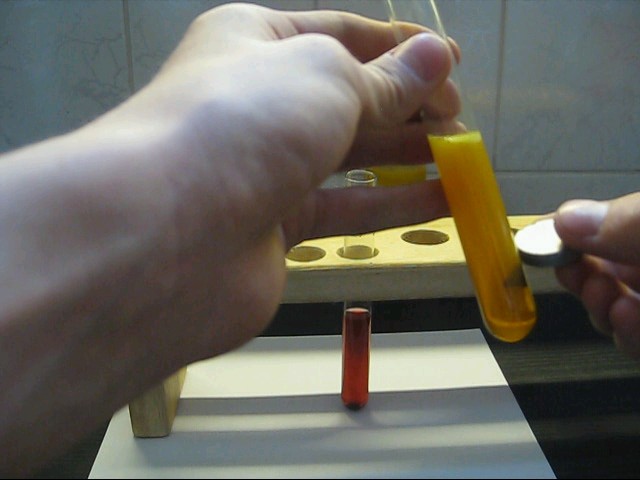

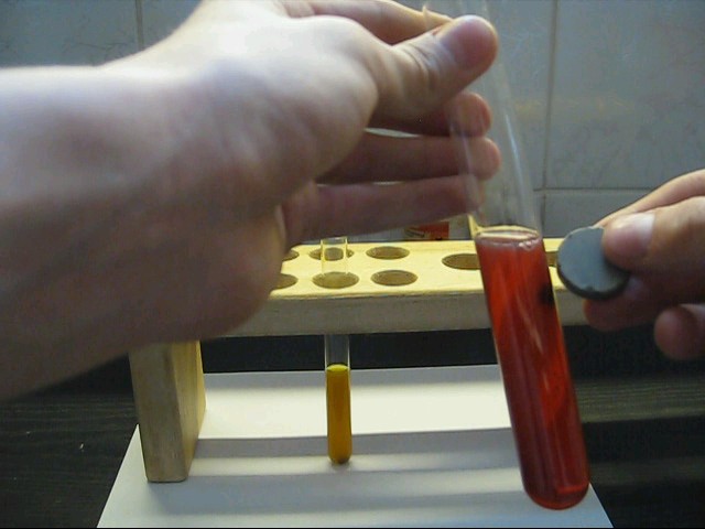

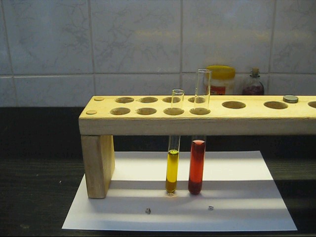

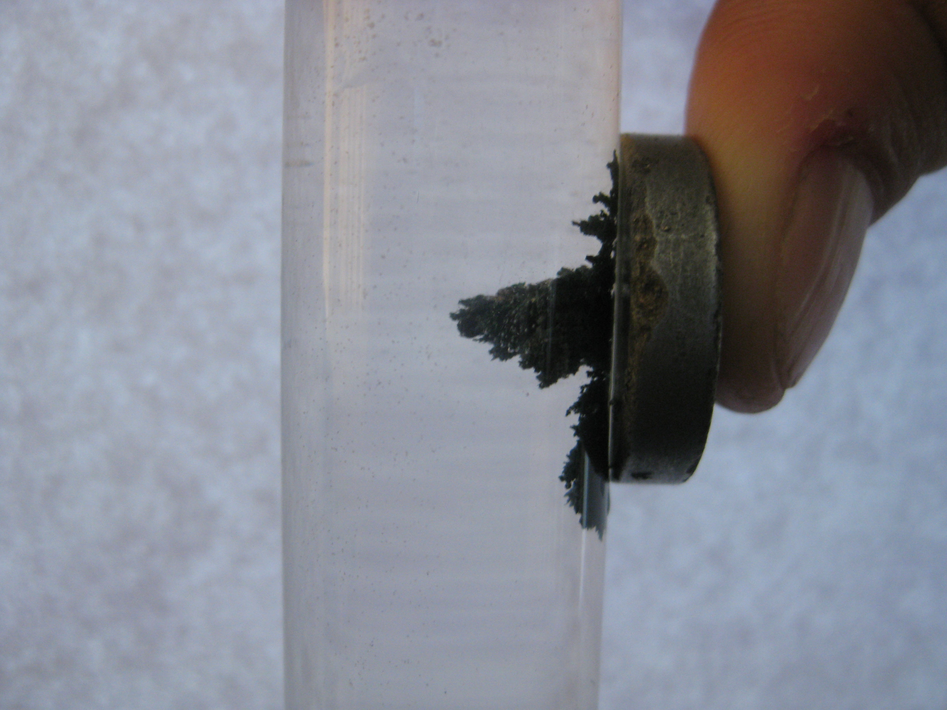

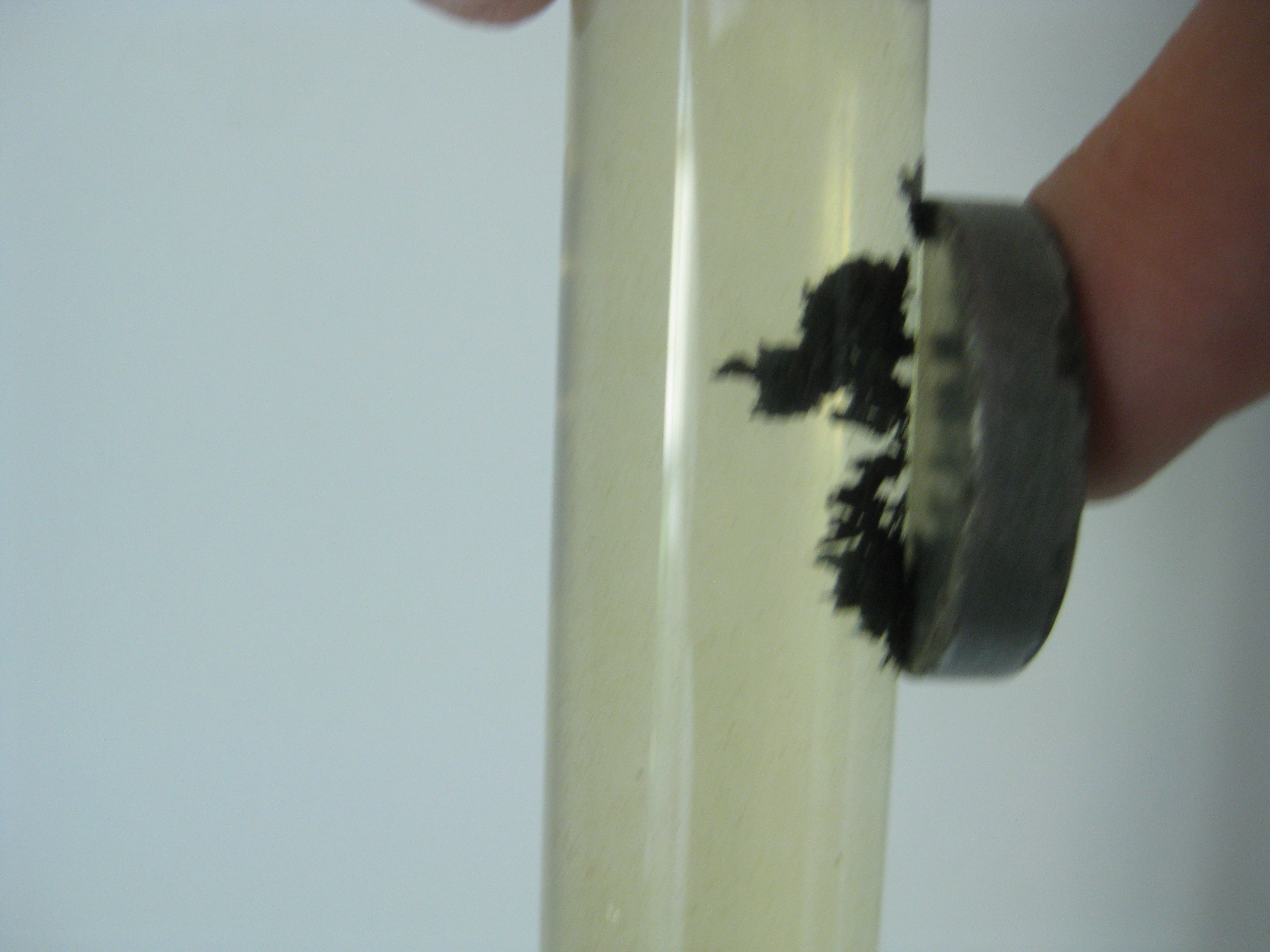

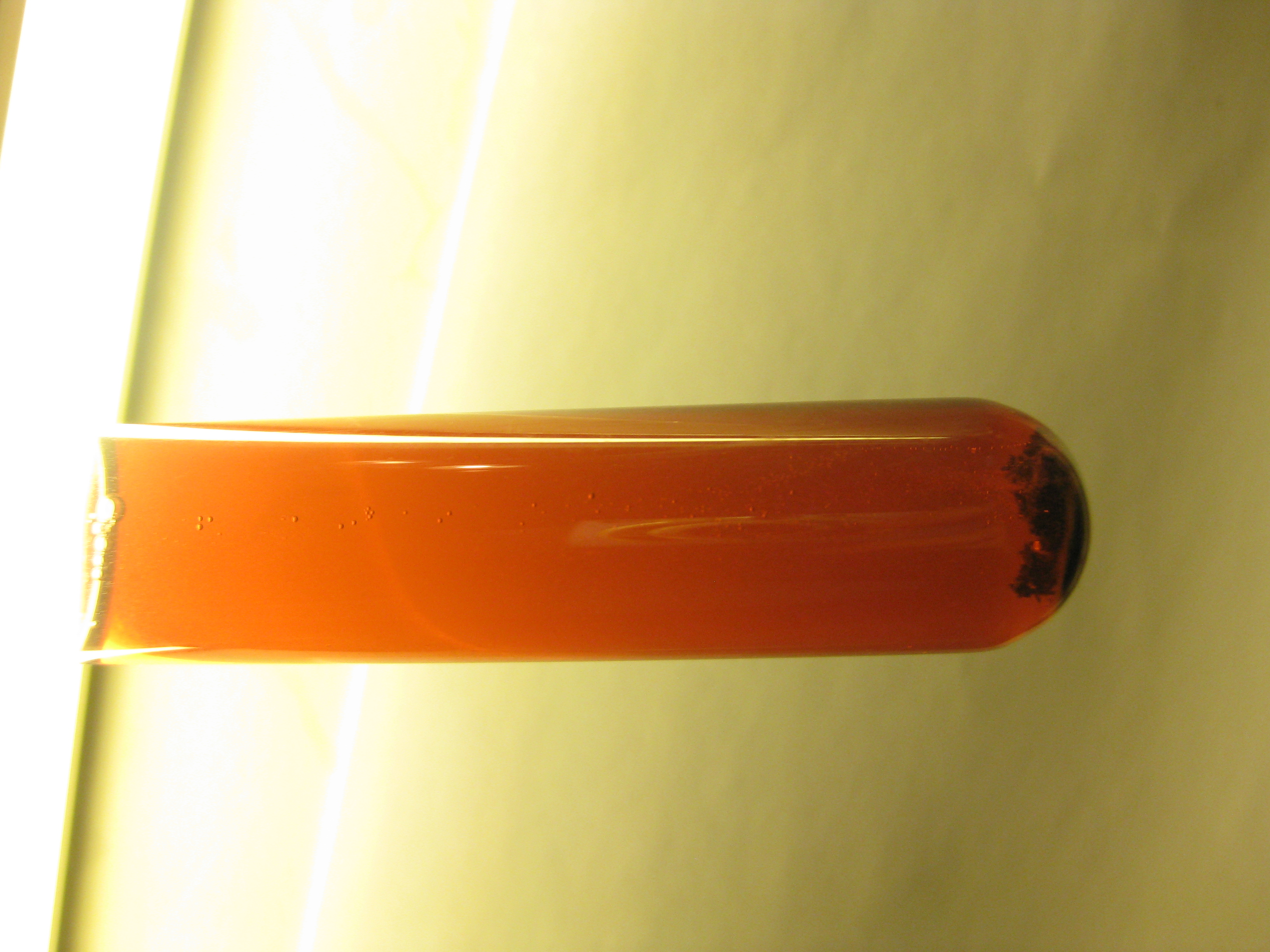

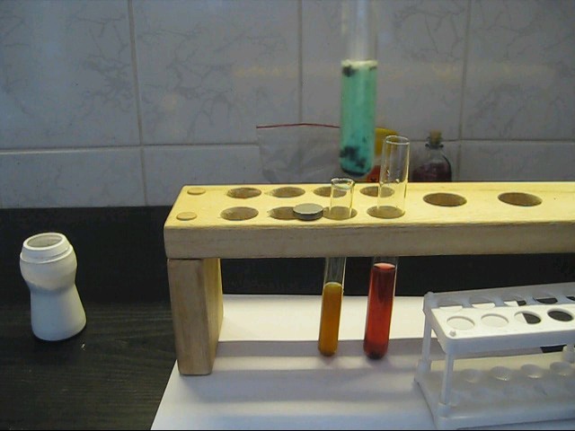

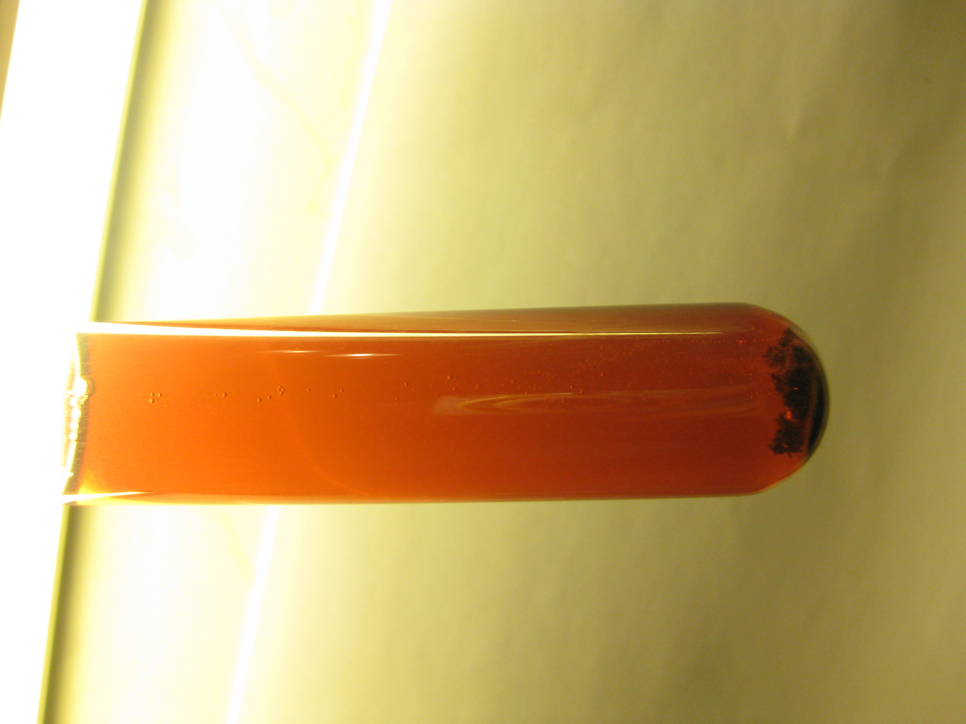

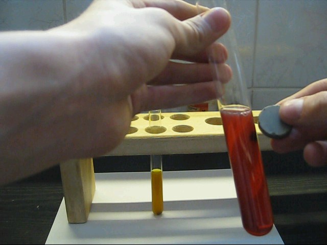

И так перейду к теме.Сегодня приготовил 3 раствора: №1 - хлорид железа(III). №2 - хлорид кобальта. №3 - сульфат меди. В первые два раствора бросил по кусочку магния, а в третий стружку. Во всех пробирках стал выделяться газ. В пробирке с сульфатом меди уже через пол часа реакция прекратилась - выделилась медь. В пробирке №2 через минут пять появился кобальт. В пробирке №1 выделилось железо, реакция с хлоридом кобальта идет раза в 2-3 быстрее чем с железом. Магний очень медленно растворялся выделяя водород. На данный момент прошло где-то 2 часа.
Все процессы были сняты на видео, продолжаю снимать так как реакция еще не закончилась... Видео попробую сократить потому что будет очень много весить, оставлю лишь основные моменты: из них приготовление растворов и показ реакции, и конечно проверка магнитом(неодимовым).

магний до сих пор не растворился в хлориде железа и кобальта. Буду ждать до завтра, а сегодня могу только фотографии скинуть...

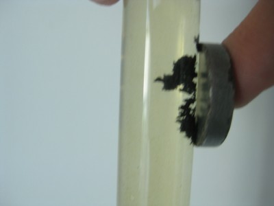

P.S Хочу добавить что выход кобальта получился весьма хорошим! Этим способом можно смело получать кобальт, если магния не жалко :) Также по мимо кобальта образовался осадок гидроксида магния, но от кобальта его можно запросто отделить магнитом.

Видео сжать не удалось :( поэтому выкладываю картинки, так как они из видео, то качество некоторых из них плохое...
Смотрите что вышло. Сегодня к обеду реакция прекратилась.
File comment: ЖЕЛЕЗО РЕЗУЛЬТАТ

File comment: КОБАЛЬТ РЕЗУЛЬТАТ

File comment: Медь, из медного купороса
File comment: проверка железа магнитом
File comment: Проверка кобальта магнитом
File comment: Хлорид железа и кобальта + кусочки магния.
