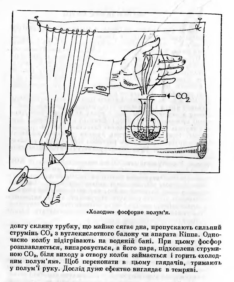

Начал эксперименты с люминолом. Уже есть несколько фото и видео. Когда появится возможность - опишу.
Пока несколько рецептов из книги Василега Цікава хімія (Занимательная химия):
File comment: Химическое свечение
