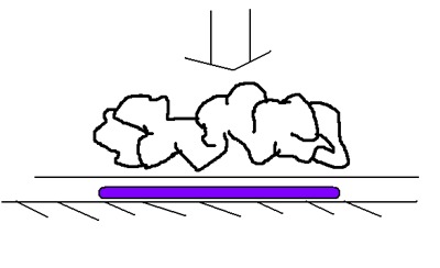

Я имел в виду получение йодоводорода этой реакцией, а не определение содержания. Это можно сделать? Например если смешать кристаллические аскорбиновую к-ту и йод (и чуточку воды, есди надо будет), и подогреть при необходимости?
Насчет получения йода обычно так и поступалю
Только что придумал, как воду удалить - можно промочить йод тряпкой через лист бумаги. Попробую, как буду йод осаждать.
Если отгонять, то лучше, наверное, взять йодистый калий и фосфорную кислоту.
Можно ещё через взвесь йода в воде пропускать сероводород. HI в растворе, сера в осадке.
Йод сушить в принципе можно над хлористым кальцием в самодельном эксикаторе (небольшой банке), только при этом поглотитель и крышка немного йода нахватаются.
