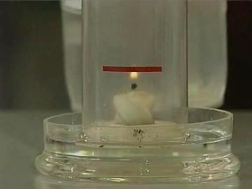

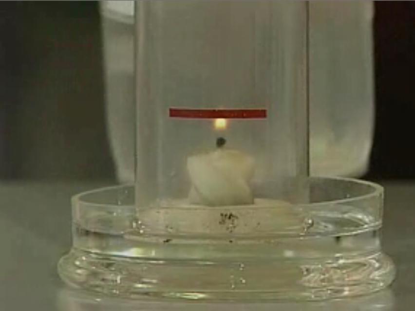

Вот еще аналогичный опыт, только маштабы чуть поскромнее: всесто ватки с горючей жидкостью - свеча, вместо трехлитрового бутыля - цилиндр
видео:
http://chemistry-chemists.com/Video-to- ... of-air.mov
File comment: Определение состава воздуха
взято на сайте
http://school-collection.edu.ru/

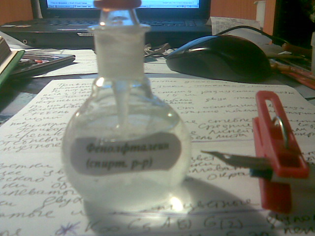

А вот рецепт исчезающих чернил. Смешаем 50 мл спиртовой настойки иода с чайной ложкой крахмального клейстера – декстрина. Смесь профильтруем и зальем в ручку. Рисунок, признание или расписка, выполненные такими чернилами, исчезнут безвозвратно через день-два, когда иод полностью испарится.
М.Демина "ХиЖ" 1010 №6
Аналогичный вариант аммиак + раствор фенолфталеина. Окраска исчезает быстро, но ее также можно "проявить".

Я это только что сделал ,очень занимательно.
С уважением,Глущенко Антон.
